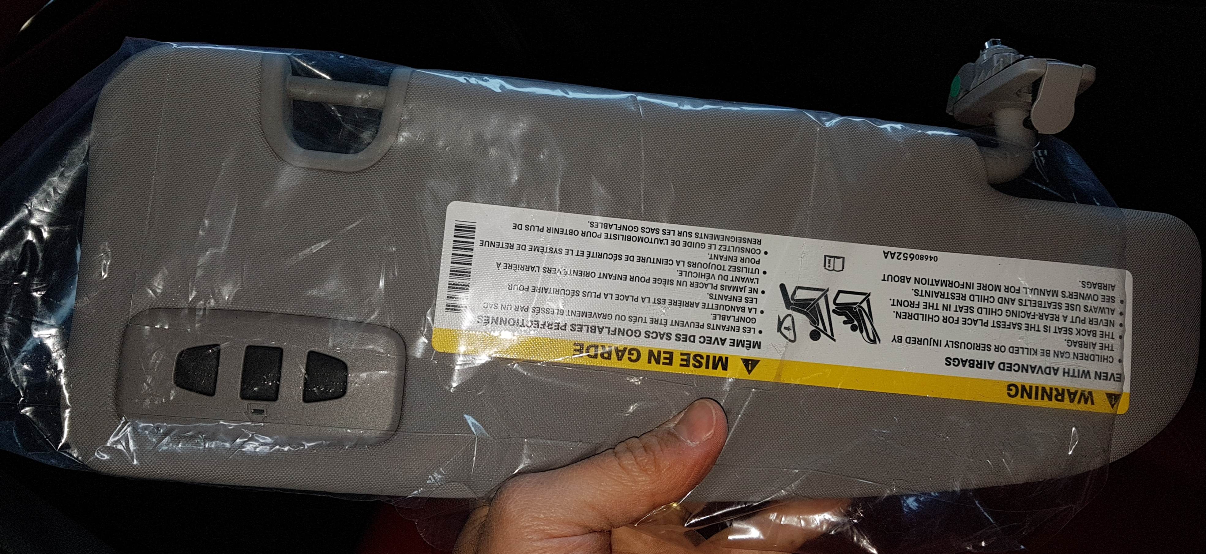

Ho provato a toglierlo ma più che un adesivo sembra come stampato sull’ aletta con un materiale plastico...ho provato sia riscaldando sia con un solvente. Risultato negativo...ho paura che forzando si rovini il materiale sottostante
Purtroppo in Usa bisogna scrivere dappertutto ogni avvertenza....non è come un Europa ....per legge ai consumatori va spiegato e avvertito per qualsiasi cosa....anche la più stupida...come la dicitura negli specchi esterni che possono rimpicciolire l'immagine reale dell'auto....ciò che per noi è ovvio....agli americani va spiegato....sono tutti ciucci

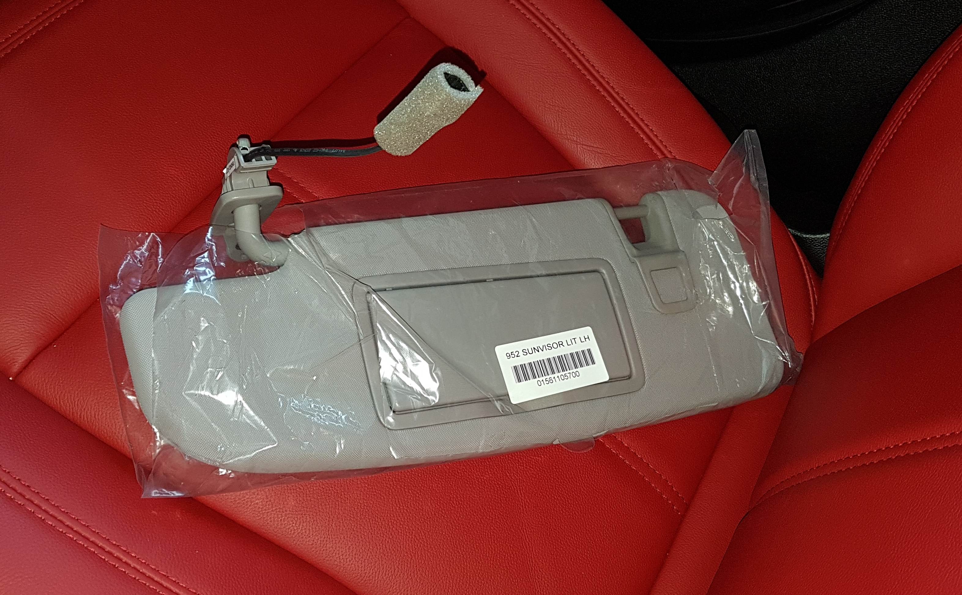

Ragazzi vi riporto la mia esperienza, ho acquistato dal mercato americano 2 alette homelink (una per venderla è una per tenermela) ed il risultato è che non funziona su tutti i cancelli, per farvi un esempio con il cancello elettrico di casa mia non funziona e con quello del mio ufficio funziona...e per assurdo sono la stessa marca. Non esistendo una lista di ricevitori abilitati per le frequenze italiane, credo bisogna procedere con l’incognita se funzioni o no. In ogni caso continuo con le prove e vi aggiorno [emoji106]

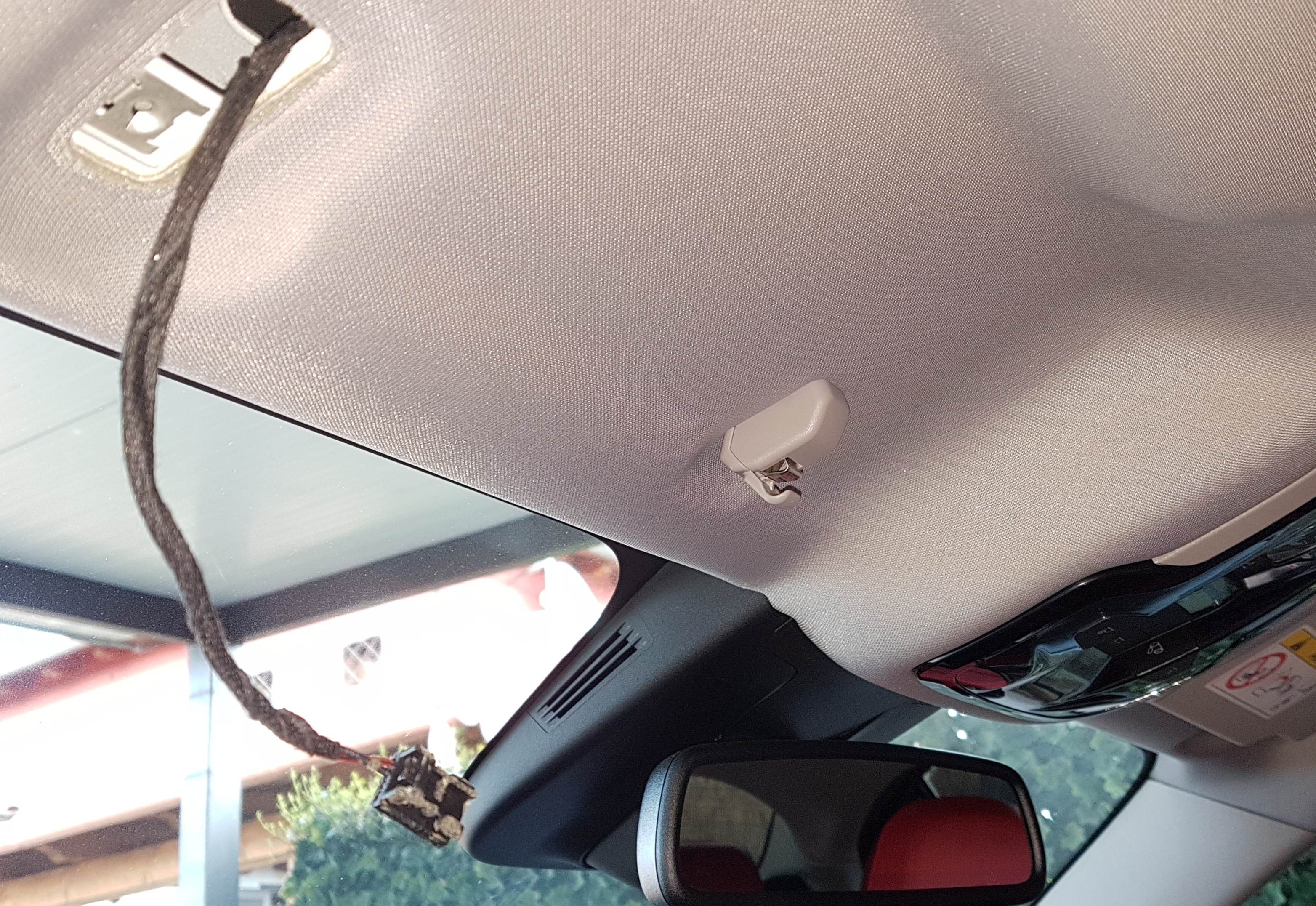

Arrivata oggi aletta home link.....montata in qualche minuto e programmata.
La programmazione ha richiesto qualche prova e alla fine il tutto funziona alla perfezione,nessun tipo di problema
