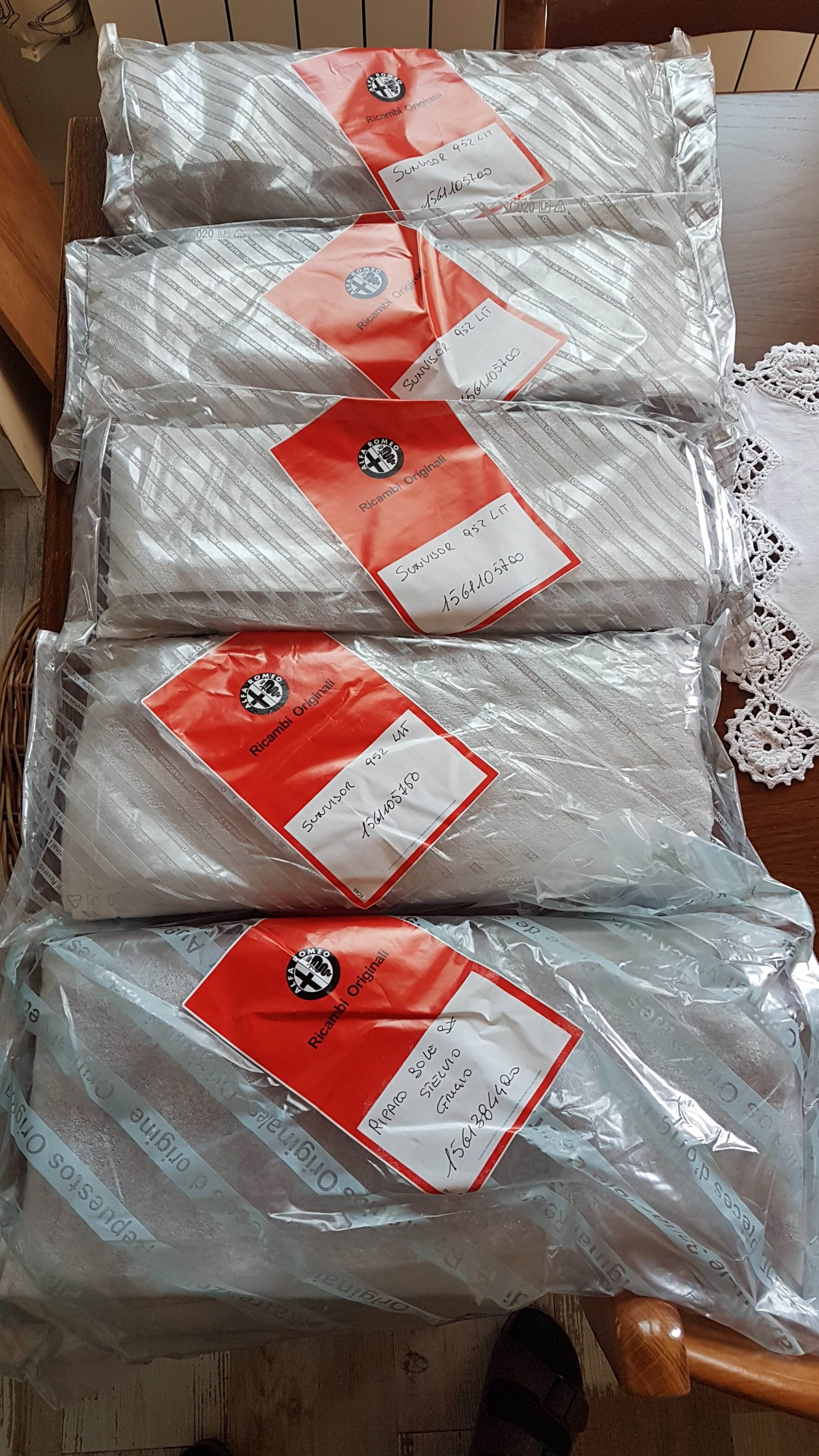

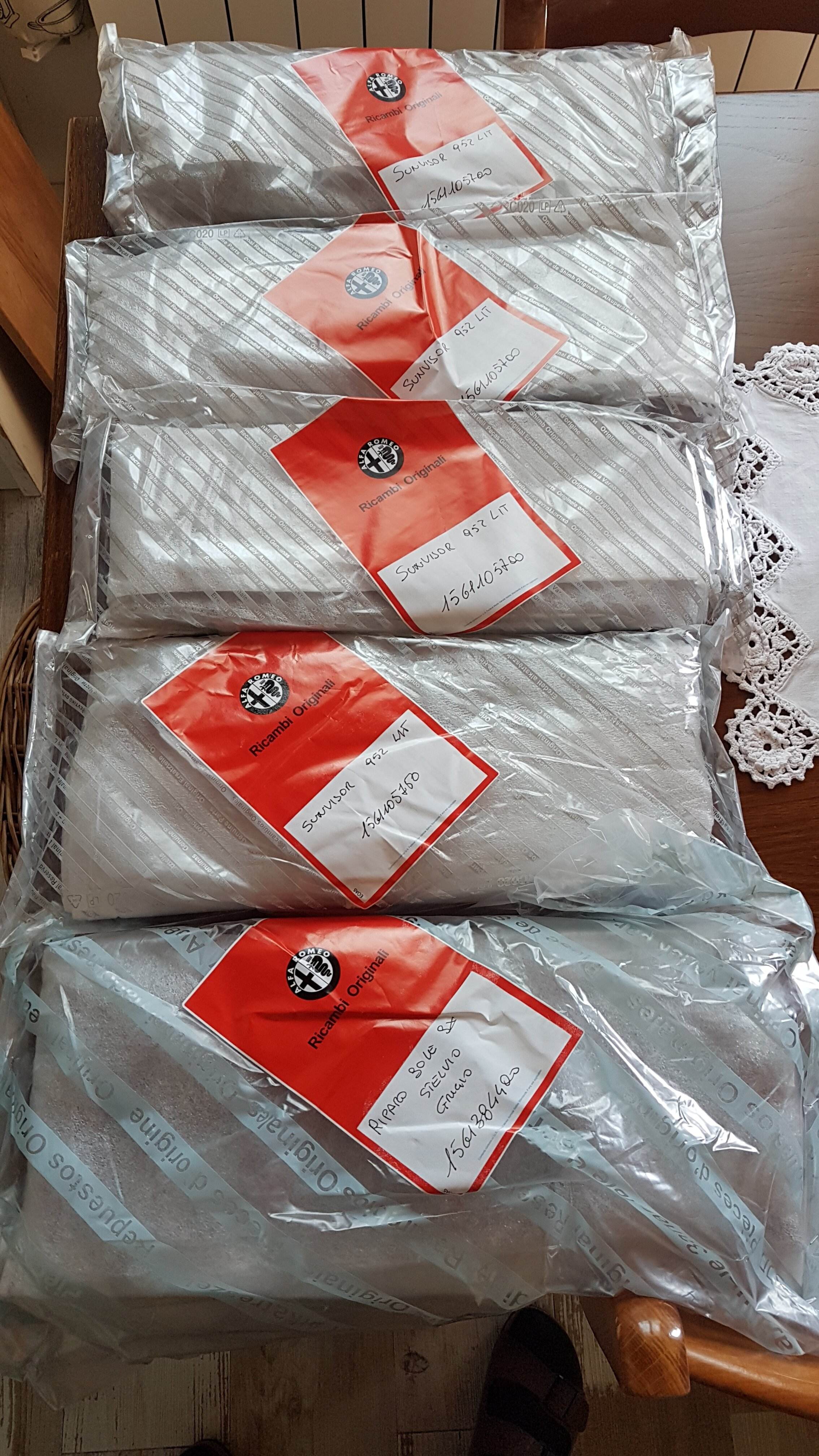

Arrivate tutte....dopo con calma le apro per controllare
