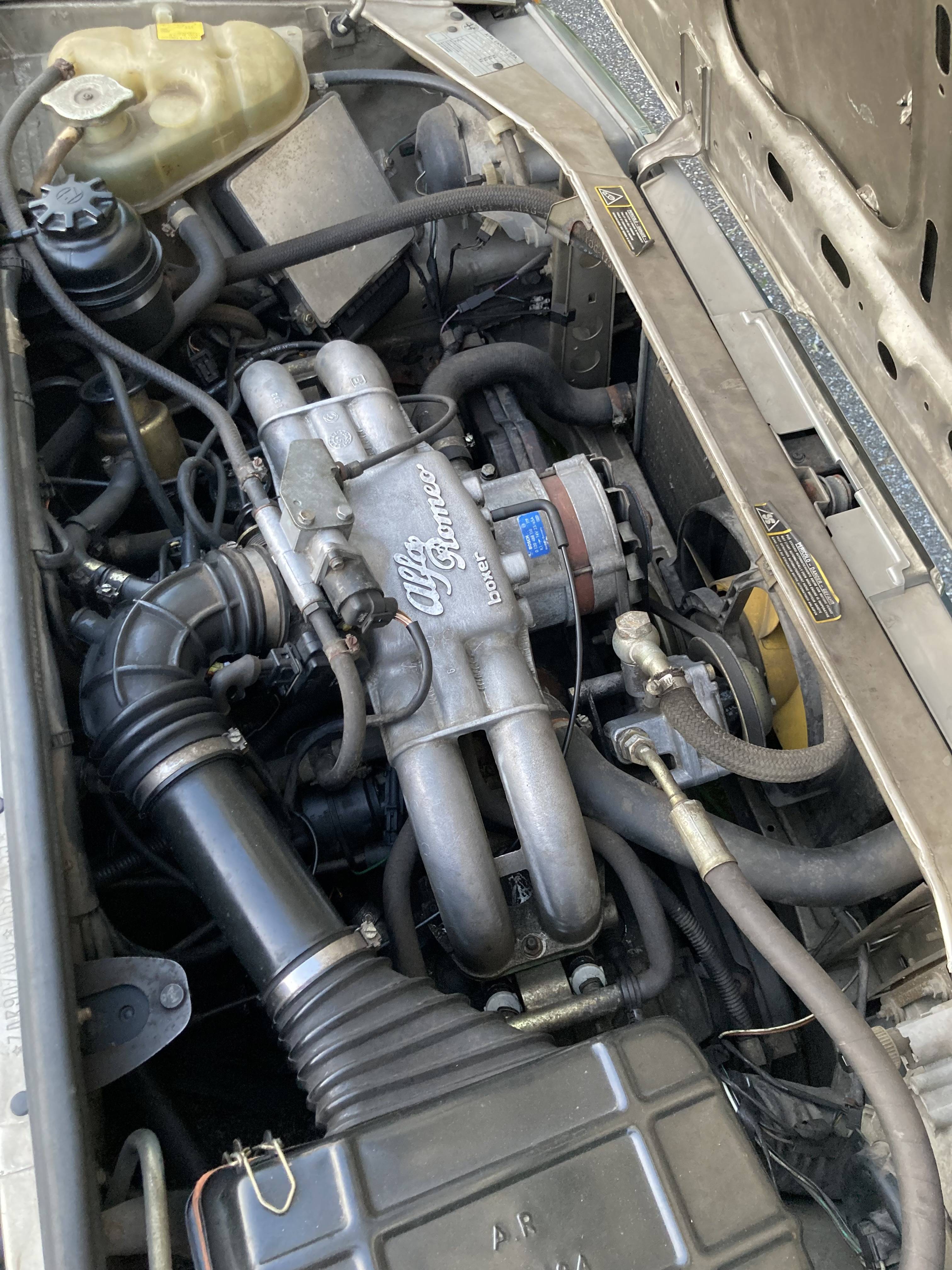

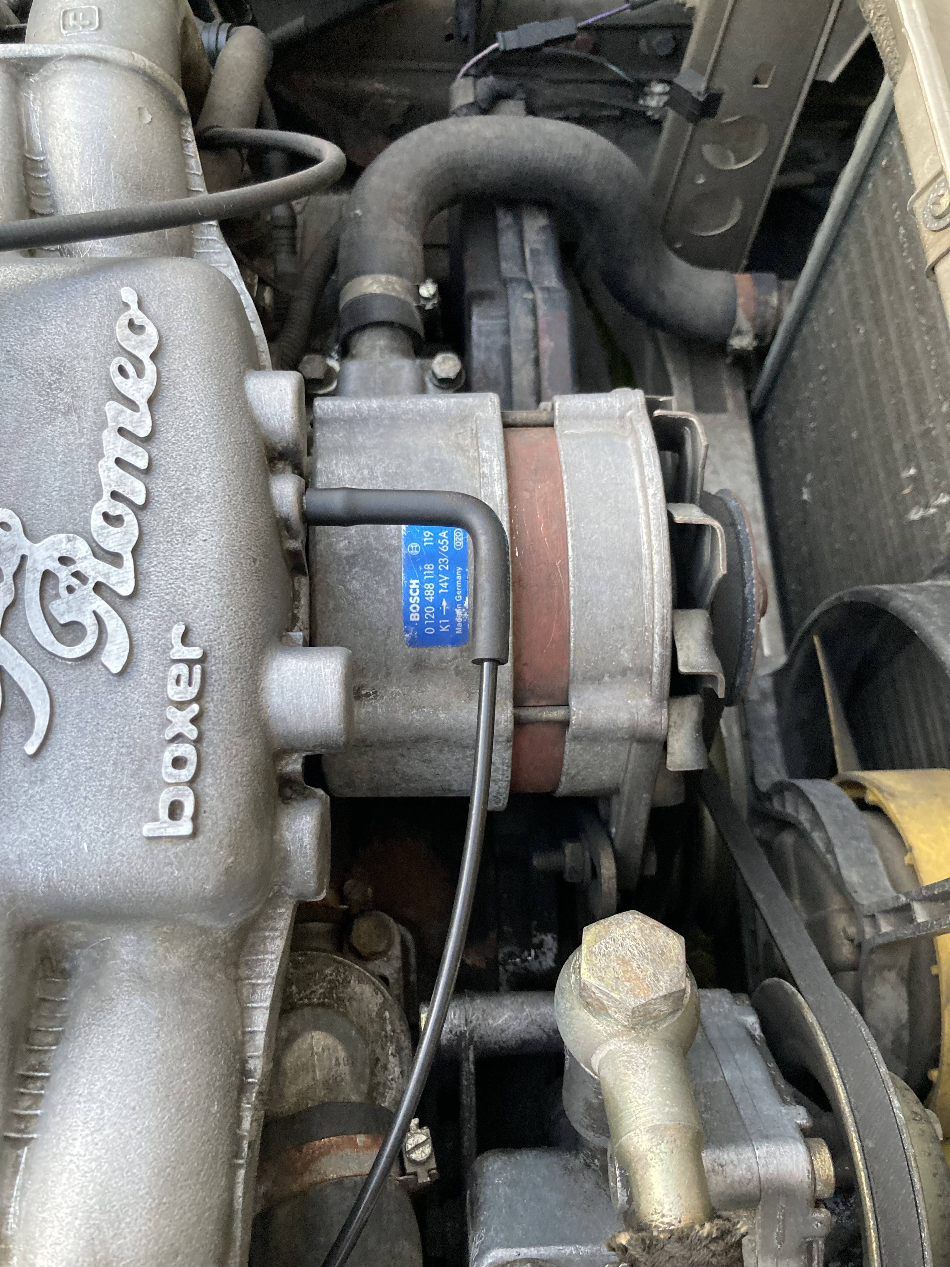

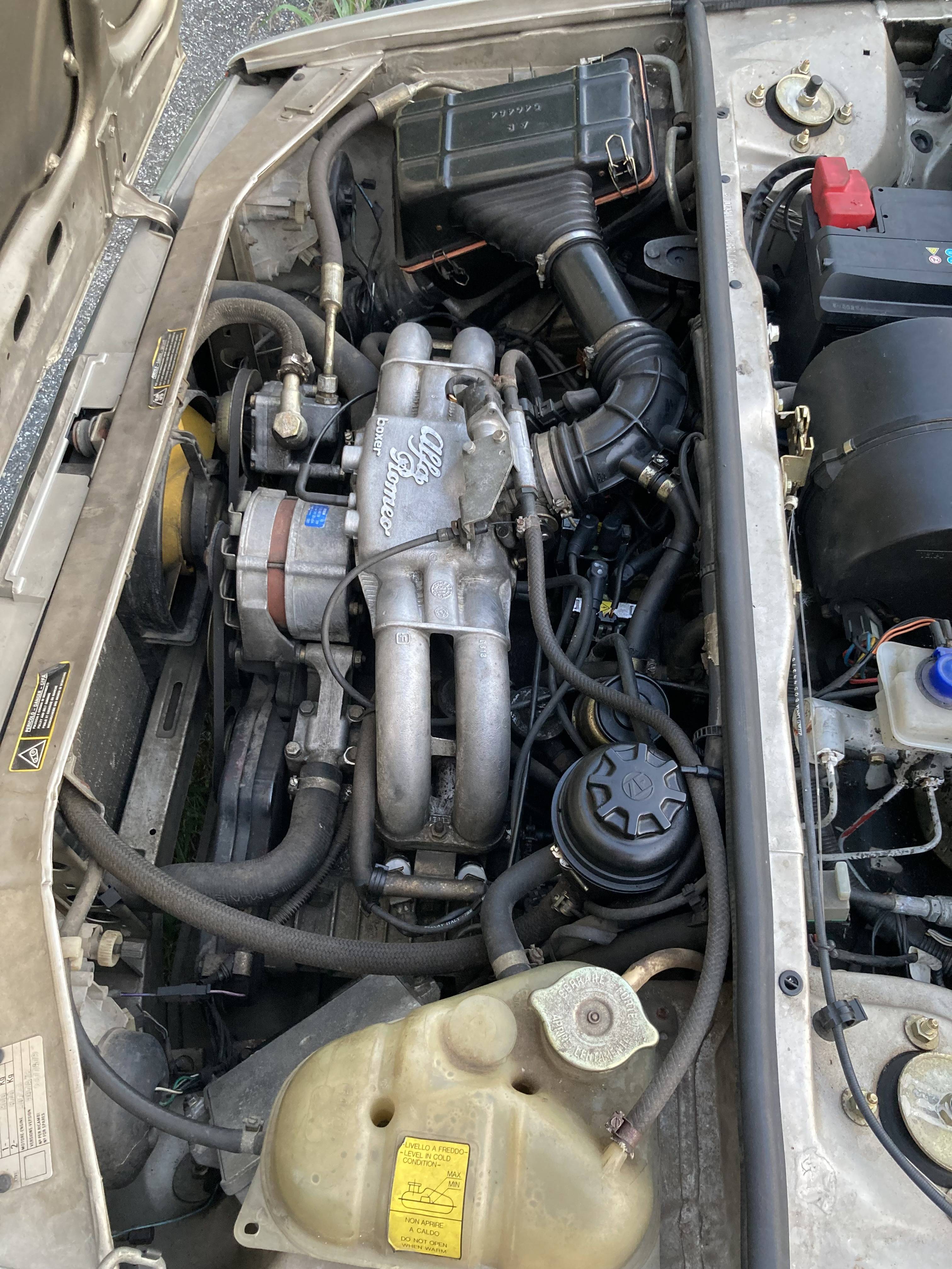

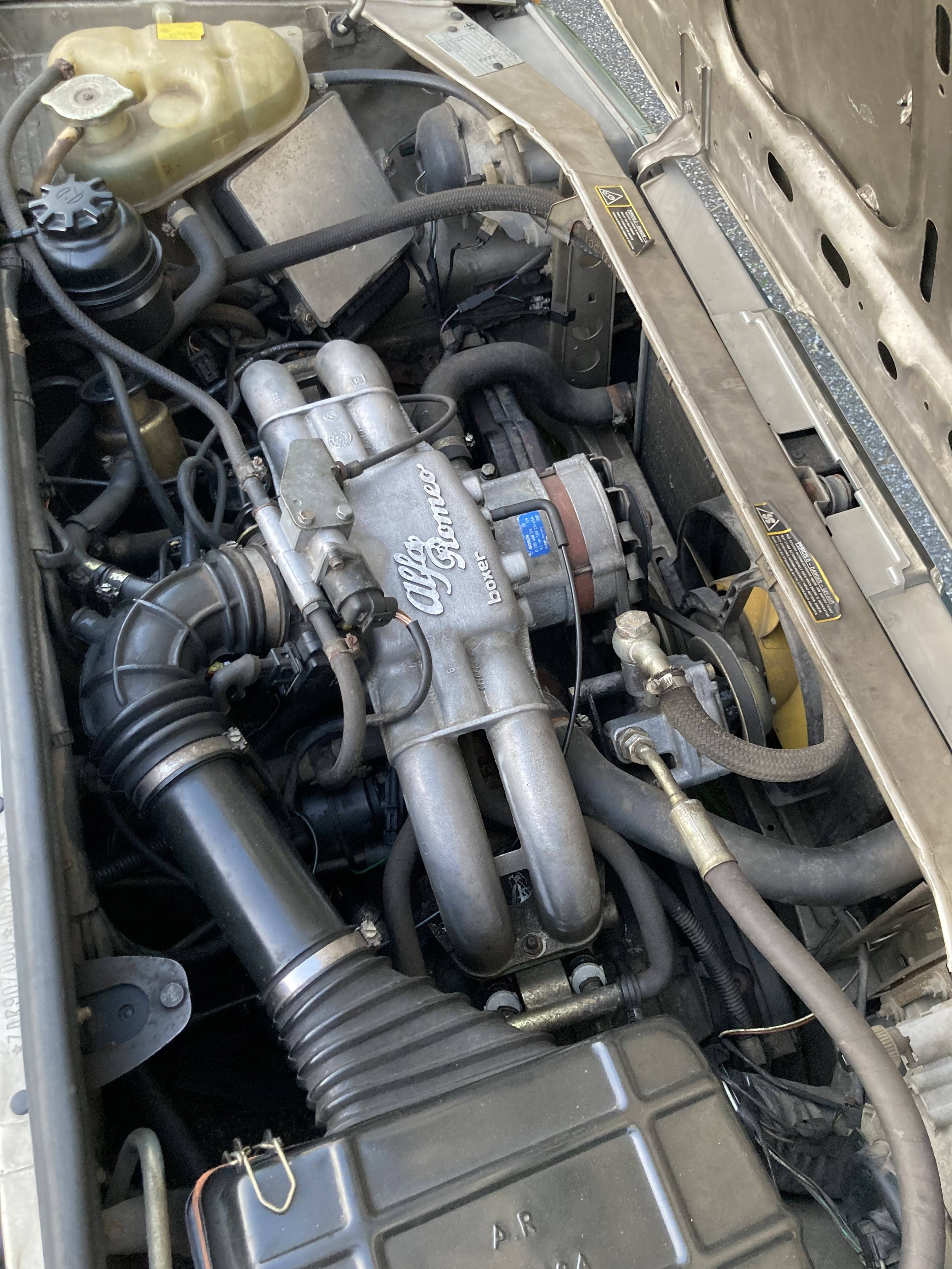

Eccola

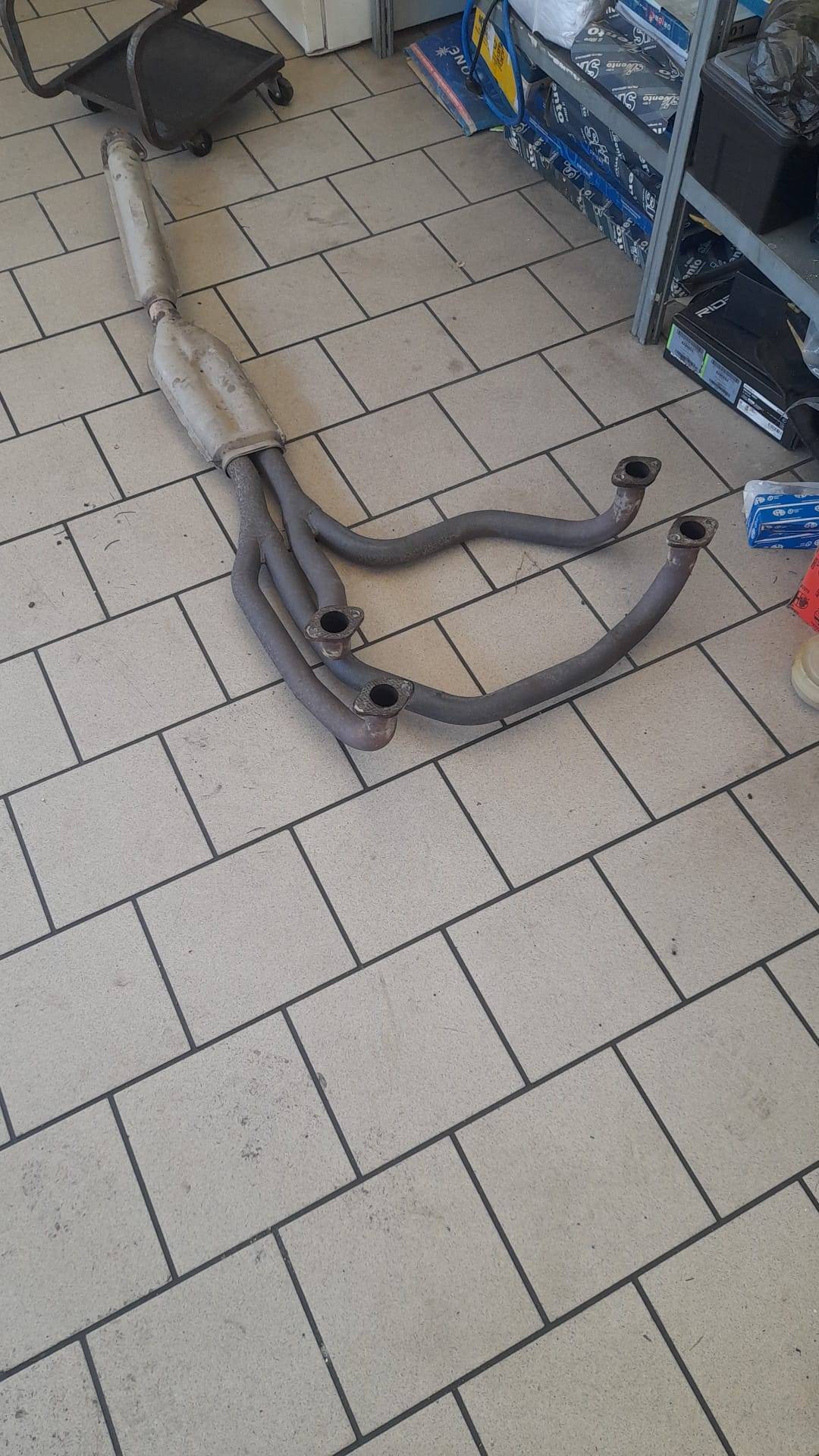

Ciao, hai voglia di postare qualche foto aprendo un tuo tread nella sezione " 33-> garage "?
tanto penso in seguito avrai altre curiosità tecniche o racconti di piccoli lavori;
esempio: modello del 1992, penso hai i duomi delle sospensioni anteriori il tipo classico a 4 bulloni?
collettori di scarico simmetrici (più musicale) o già il tipo asimmetrico (suono più metallico/aggressivo)?

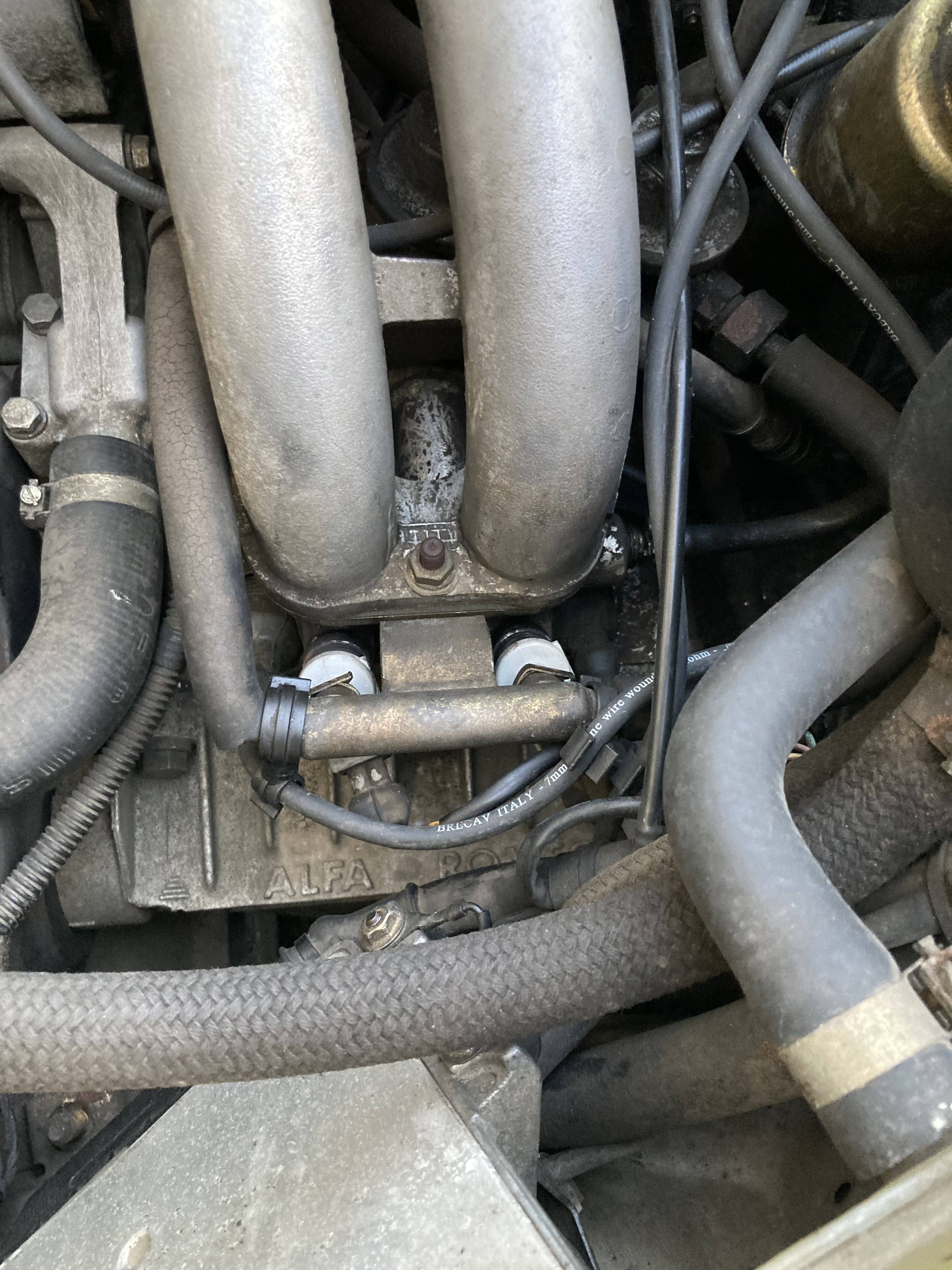

Ps: hai 4 iniettori, un iniettore per cilindro, come dicevano "multipoint";
poi l'iniezione della benzina non è ancora del tipo più recente "fasata" o "semi-fasata",
qui è "non fasata", ovvero semplicemente i 4 iniettori iniettano benzina tutti allo stesso istante

soprattutto il 1.3 i.e con il sistema Marelli IAW senza spinterogeno, il vano motore è ordinato, bello da vedere, ed è risultato essere molto affidabile, e con risposta del motore brillante per un 1.3; quella centralina era molto buona all'epoca, mi pare era già stata utilizzata dal alcune motociclette, dalla Guzzi di sicuro; per la misurazione della massa d'aria lavora con un semplice sensore di depressione aria (più sensore temperatura), inoltre prevede accensione con bobine a scintilla persa, massima semplicità e massima resa; ha le mappe fisse ma anche abbastanza parametri adattativi, per cui veniva usata anche per elaborare altre auto o trasformarle da carburatori ad iniezione (es i fuoristada suzuki); é multipoint ( 4 iniettori ), più adatta ad erogare abbastanza benzina per alte potenze; come tutti i primi impianti, l'iniezione di benzina non è fasata, hai un unico filo comanda nello stesso istante i 4 iniettori rinunciando ad avere un eventuale ulteriore piccolo risparmio di carburante ai bassi giri ma anche senza la complicazione di un ulteriore sensore da mettere sull'albero a camme, perchè gli basta il sensore giri sul volano motore
le 1.5-1.7 i.e. avevano iniezione Bosch e sino al 1992 era la Bosch nella prima versione, inferiore alla Marelli, forse usata per accordi commerciali tra Fiat e Bosch, o non so se costassero meno; cioè avevano ancora lo spinterogeno (distibutore rotante) e il debimetro a paletta meccanica, nel vano motore a vista c'è un filo più affollamento, poi il debimetro a paletta è un oggetto che alla lunga potrebbe usurarsi nel potenziometroe si impazzisce un po a trovarlo di ricambio; rendevano anche il motore leggermente più pacato di quanto avrebbe dovuto essere, e se non è colpa del debimetro a paletta, potrebbe essere la taratura che fecero delle centraline, e in parte i primi catalizzatori dell'epoca magari un po' chiusi, però stranamente il 1.3 Marelli pur catalizzato invece cammina molto bene; di fatto il 1.5 i.e. praticamente spinge ed ha una copia motore simile come al 1.3 a carburatori; aveva senso magari per chi faceva molta autostrada, aveva un paio di finezze, i rapporti al cambio allungati (meno rumore), gomme di fabbrica leggermente più larghe e adatte (175mm) e gli interni con tessuti più raffinati, ma ne hanno venduti pochissimi, il 1.3i.e. ( 178-180 km/h) si sovrapponeva abbastanza, anche aiutato dal cambio con i rapporti più corti; per assurdo ci sono in giro più 1.7i.e., con un distacco più avvertibile per prestazioni e sicurezza, con di serie gomme adeguate (185mm) e dischi anteriori ventilati (mi pare già sulla versione 8 valvole, avevamo una SW 1.7 e non ricordo più il dettaglio dei dischi anteriori ), ma anche rispetto al 1.7 questo il 1.3 in pratica già riusciva a fare tutto e divertire alla guida
insomma il 1.3 i.e. con il sistema Marelli (tra l'altro centralina di produzione italiana, e qualche componente dell'iniezione Weber) è il più azzeccato per la 33 ultima serie e praticamente è l'immagine più caratteristica del suo vano motore, per cui ha la sua storicità anche lui

Ciao, è tenuta bene, complimenti per l'aquisto,
allestimeno L , cioè con idroguida e sedile posteriore frazionato, e qualche altro dettaglio di serie che non ricordo
rivestimenti hai il tessuto spinato fili azzurri e un pizzico di verde, che era sulle prime 33 1.3-1.5 restayling, anche sulle carburatori V e VL, tessuto sportivo (all'inglese) e allegro, a me piace più degli interni neri o colori scuri; anche i pannelli porta con questi tessuti sono piacevoli;
da un certo momento tra 92 e 93 sono passati a un tessuto in azzurro-verdastro ma tinta unita, lisci, seriosi, che ricorda più gli interni fiat primi anni 90, insomma direi che ti è andata bene;
solo in caso di necessità se molto sporchi (perchè per smontarli si rischia di rompere/segnare qualcosa), i pannelli porta si lavano bene in estate con acqua e sapone liquido, tornano nuovi con i colori molto accesi; o magari qualcuno più ferrato di me sa come lavarli senza smontarli, a secco oppure con il macchinario con un becco che in una passata fa getto di schiuma e vapore e aspirazione, quello per lavare i sedili senza bagnarli troppo
nella foto vedo i collettori di scarico sono il tipo aggiornato (incrociati), quindi sono stati introdotti già dal 92, dannno un timbro più aggressivo e metallico, me li ricordo sulla Imola che avevamo, in ripresa in autostrada, fa un certo effetto; prima c'erano quelli dritti, suono leggermente più dolce
e nelle foto prima ho visto i duomi delle sospensioni anteriori sono a 4 bulloni, è la sospensione storica della 33, poi per gli ultimi 2 anni di produzione sono passati ad un altro sistema a 3 bulloni, con ammortizzatori anche di struttura diversa e tarature più morbide
la tua annnata potrebbe già avere le molle anteriori sport, cioè ribassate 10mm ( il frontale sta ancora più basso )
sarei curioso di sapere se ha già trascitte a libretto anche le misure di gomme su cerchi da 14, vista l'annata potrebbe, <
se non sono trascritte, so però che le 1.3 da dopo circa metà 1991, sono già previste nell'archivio centrale "meccanografico (?) " della Motorizzazione per montare i cerchi da 14, è sufficente andare in Motorizzazione con una circolare di alfa (c'è anche qui sul forum) e si ottiene la strascrizione a libretto, senza collaudo tecnico, solo 30e di bolli
per motivi misteriosi burocratici (potrebbe anche essere un errore banalmemte) le 1.3 precedenti, cioè dal '90 a circa meta '91, che risultano avere un codice telaio leggermente diverso, pare che all'epoca Fiat non si era premurata che fosse inclusa anche questa serie di 33 con le misure da 14 nell 'archivio della Motorizzazione, e queste 33 di solito per ottenere la trascrizione a libretto devono eseguire anche l'odioso collaudo tecnico con cerchi e gomme montate ( odioso in questo caso perchè senza logica, le 33 meccanicamente sono sostanzialmente tutte uguali tra loro, era giusto una scelta per dare più economia di carburante e prestazioni più brillanti far uscire di fabbrica le cilindrate più "piccole" con le gomme più strette e cerchi da 13 )
