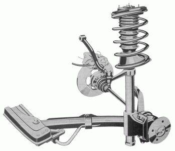

sulla barra di rollio tolta sui modelli base ho una mia idea, che abbia un senso tecnico, con pro e contro, non averla all'anteriore sul 1.3 con le gomme 165mm, perché senza la barra si dovrebbe guadagnare qualcosa in trazione e frenata in curva sulla ruota anteriore interna alla curva, oltre a e risparmiare 6kg di peso, comunque vero è stata tolta dalle versioni base; sui forum inglesi più di uno che corre in pista con le alfasud sostiene di aver tolto la barra per poter uscire con più trazione dalle curve

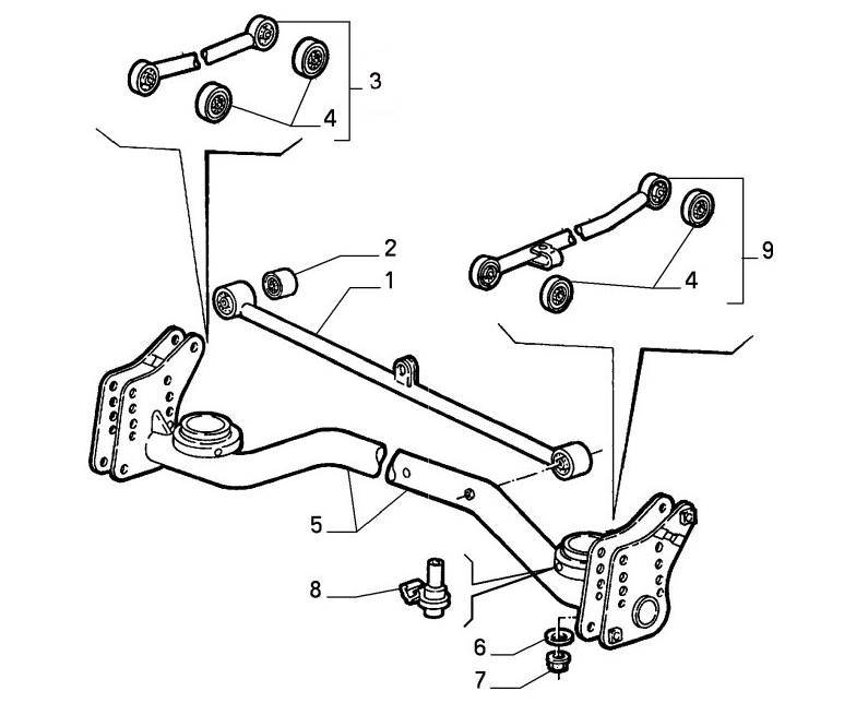

il ponte posteriore alfasud / 33 incorpora una funzione di barra antirollio ( funziona solo se le boccole non sono usurate, mentre se sono troppo cedevoli assornbono la torsione che dovrebbero sviluppare sull'asse posteriore );
sulla 33 è stato rifatto con un più semplice tubo sagomato e i freni a tambuto, invece del ricercato scatolato della Alfasud; in questo caso non sembra solo per risparmio, ma è un miglioramento credo dovuto ai test fatti con i prototipi aerodinamici alfasud SVAR ed ESVAR, si sono accorti che il ponte posteriore alfasud sporgendo verso il basso fendava l'aria; il nuovo ponte della 33 è più nascosto in alto nel telaio, migliora il cx nel sottoscocca, oltre a costare meno; ha giusto la barra di reazione laterale sulla 33 è un filo più corta, ma bilancia alla mano le due soluzioni pesano uguale, e qullo nuovo non trattiene acqua e terra
sui tamburi dietro si, può essere stato fatto per risparmio, ma non son sicuro, ad oggi con impianti grandi e controli trazione meglio i 4 dischi, più facili da ispezionare ( e sostuire se si fa da sè), ma all'epoca con impianti risicati, a velocità molto basse basse ( in città) mi pare che erano i tamburi dietro a dare una reazione più veloce, e anche il freno a mano dell'epoca penso risultava con meno manutenzione e più sicuro applicato ai tamburi
forse era rassicurante presentarla con i tamburi dietro dopo l'esperienza e la fama con alti e bassi del sistema alfasud, raffinato ma con complicazioni;
perché altrimenti a costi molto simili delle due soluzioni, forse era più astuto a livello di immagine/marketing lasciare i 4 dischi anche se non davano vantaggi, per immagine diciamo; come curiosità, i dischi dietro sulla 33 li hanno reintrodotti negli ultimissimi anni sulle versioni della 33 con Abs, utilizzando materiali della 145-146
