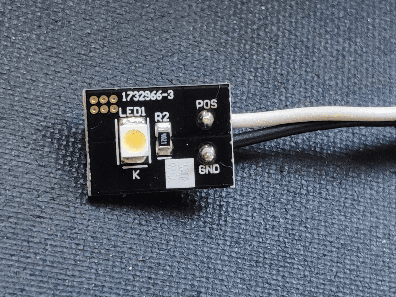

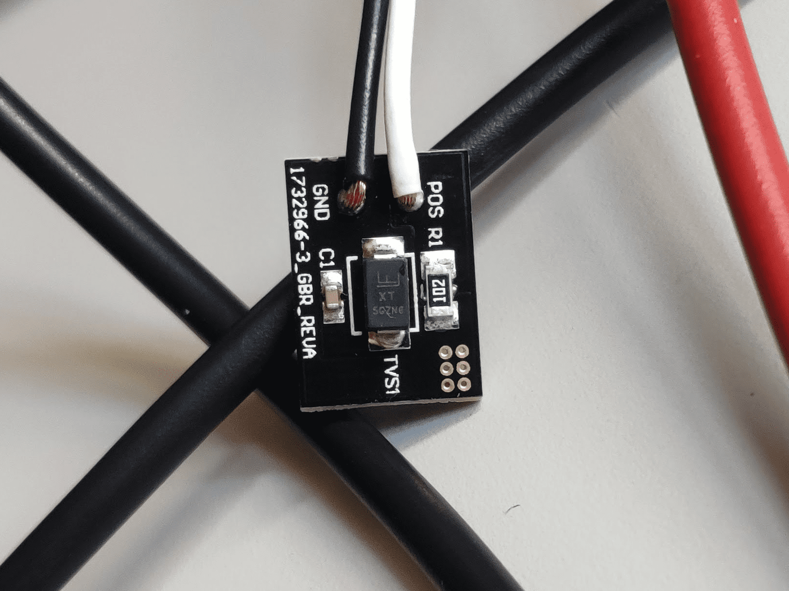

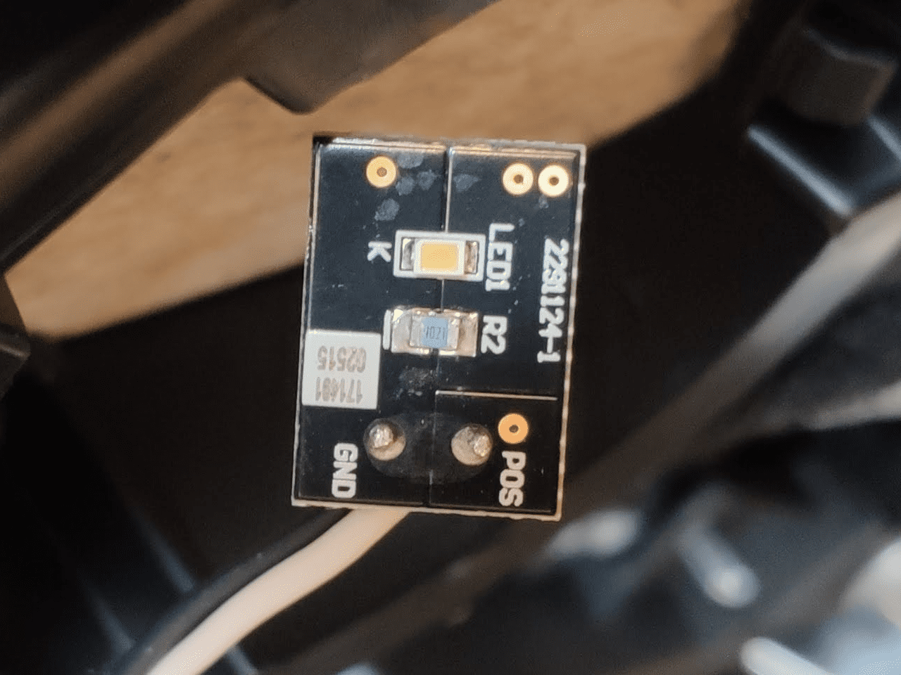

Credo ci sia qualcosa che ha a che fare con i codici dei ricambi: le plafoniere delle maniglie hanno un codice diverso e smontandole ho notato che hanno un led completamente diverso (che è alimentato con una resistenza da 4020ohm). Quelle che ho preso come ricambio hanno un led alimentato con resistenza da 1kohm. Molto probabilmente ci sono differenze nella tensione diretta dei led e nella loro efficienza luminosa, in pratica, ho messo in parallelo due cose diverse ed è plausibile aspettarsi due comportamenti diversi. La cosa strana è che la tensione di alimentazione dei led sulle porte non va completamente a 0V, rimane sempre una tensione residua, e non ne capisco il motivo. Questo va bene per il led originale sulle maniglie ma non per quello acquistato con il codice 50539105.
Questo comportamento me lo fa su tutte e quattro le porte.
Plafoniera maniglia (originale):
Plafoniera aggiunta per la tasca:

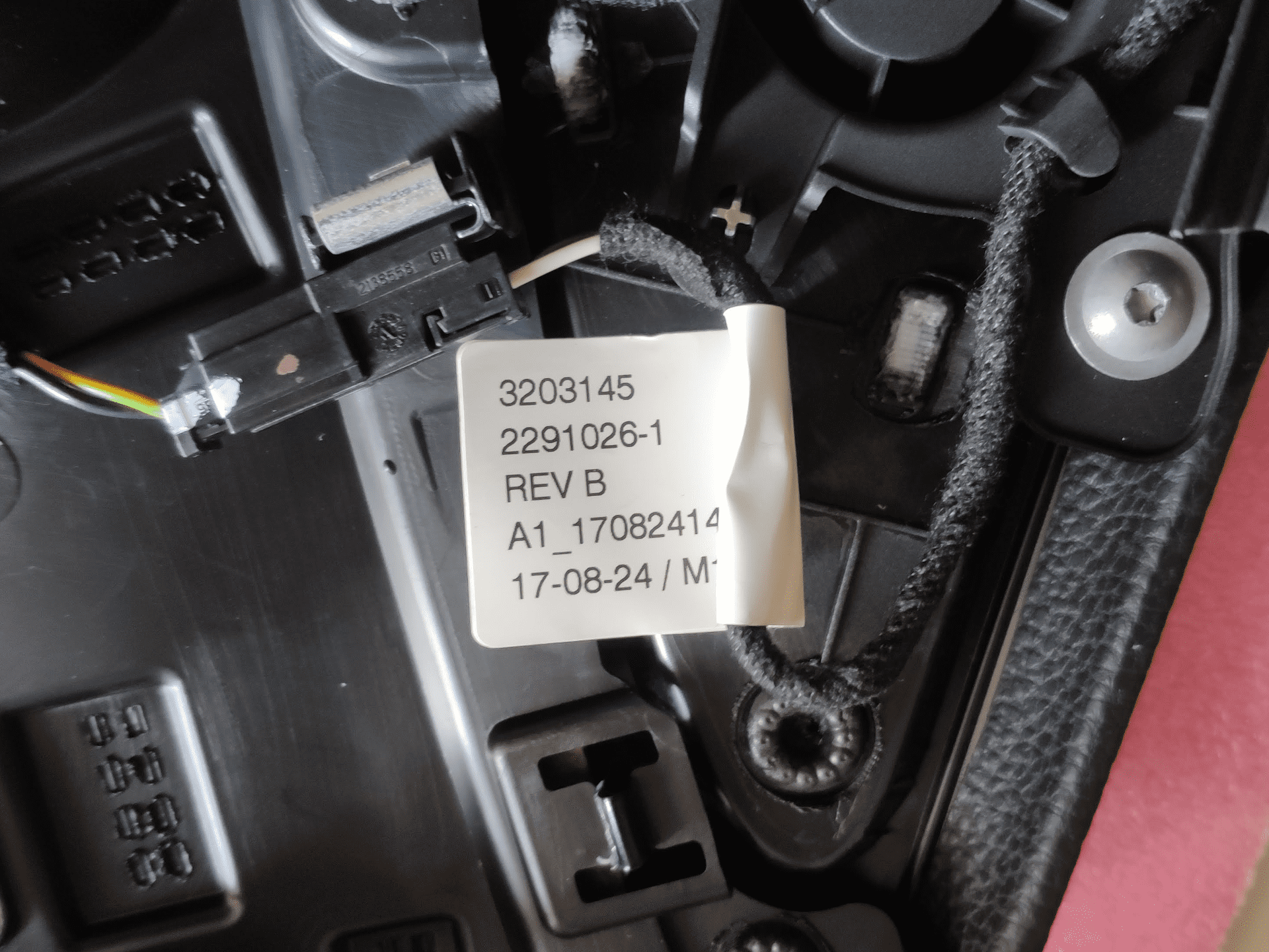

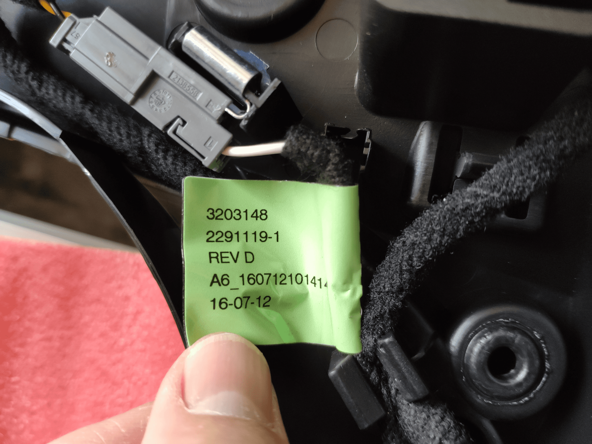

Io il lavoro lo feci un po di anni fa e se non ricordo male le plafoniere tasche e maniglia riportavano su eper lo stesso codice ricambio. La mia è una 2016, non vorrei che negli anni abbiano cambiato qualcosa
