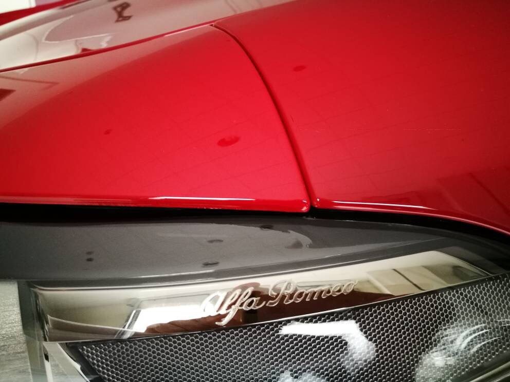

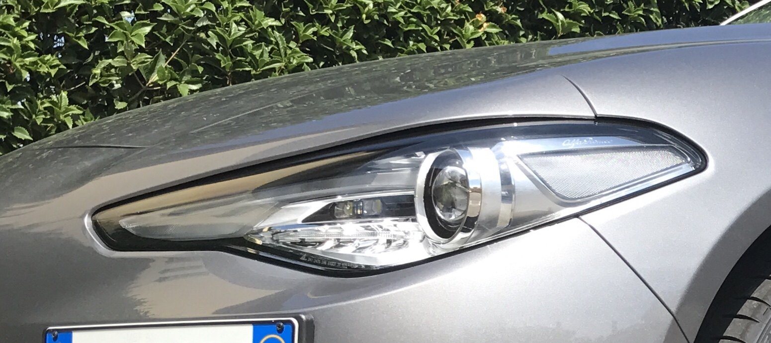

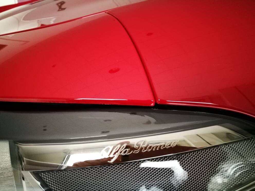

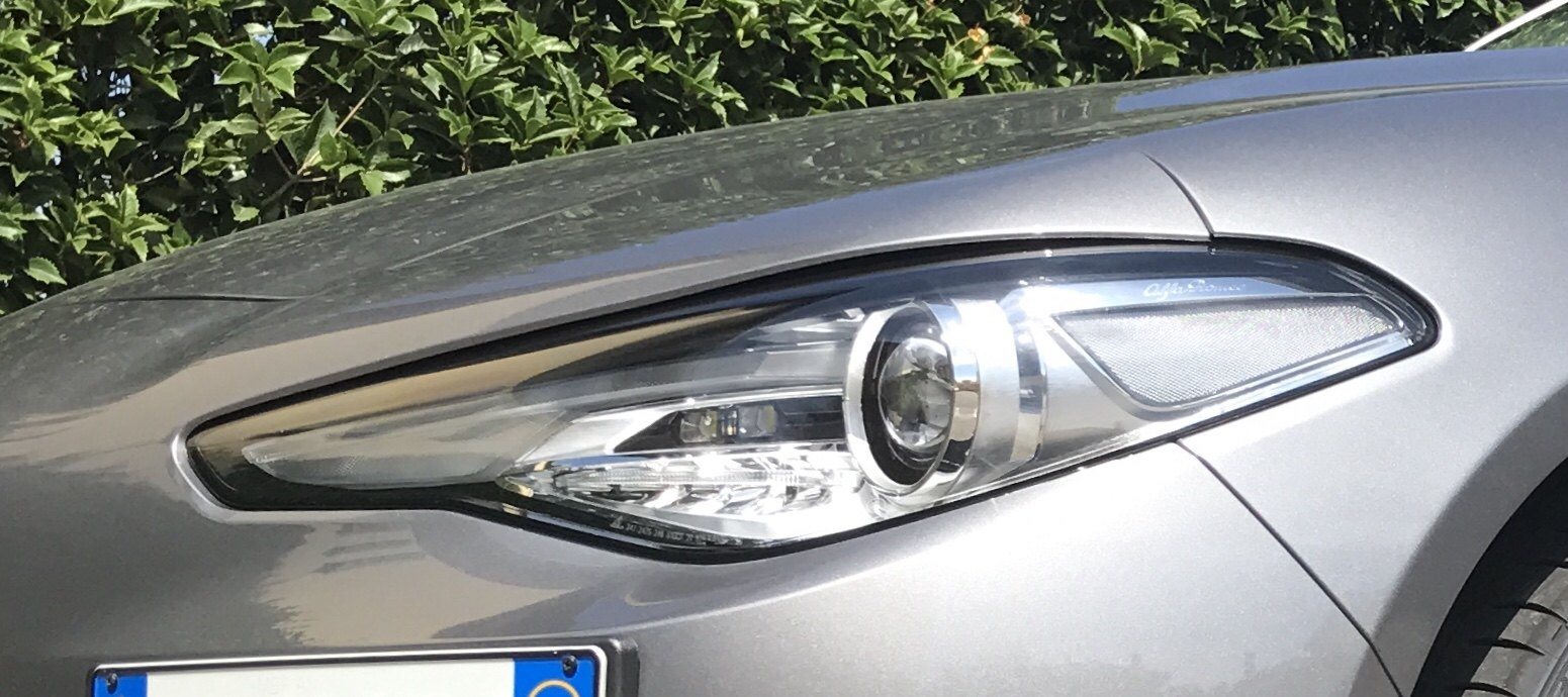

Intervengo con un ritardo abissale, solo per dire che casi come questo non sono dovuti ad un cattivo assemblaggio ma ad un errato shaping degli stampi. In altre parole, non è risolvibile a meno di non sostituire o modificare il pezzo. Al massimo si puó sperare di attenuarne gli effetti in fase di montaggio, aumentando il gap coi lamierati adiacenti... ma è comunque un palliativo.
Intervengo con un ritardo abissale, solo per dire che casi come questo non sono dovuti ad un cattivo assemblaggio ma ad un errato shaping degli stampi. In altre parole, non è risolvibile a meno di non sostituire o modificare il pezzo. Al massimo si puó sperare di attenuarne gli effetti in fase di montaggio, aumentando il gap coi lamierati adiacenti... ma è comunque un palliativo. Visualizza allegato 151331

Anche su questa secondo te è un problema di stampi? qui sembra proprio di vedere il pezzo fuori quadra...
Ti dico di più. Codesto non solo è un difetto di forma, ma in fase di montaggio hanno cercato di allineare il pezzo piegandolo, producendo quella “tasca” che vedi al di sopra del faro. L'errore di forma è evidente anche solo osservando la diversa curvatura dei profili di contatto.
