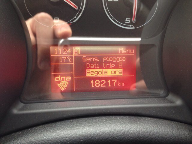

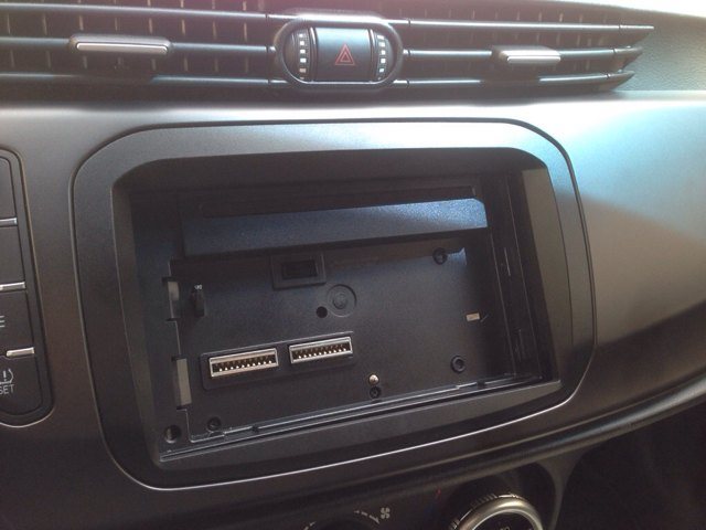

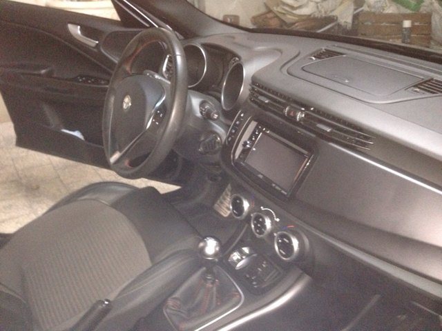

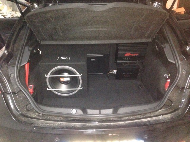

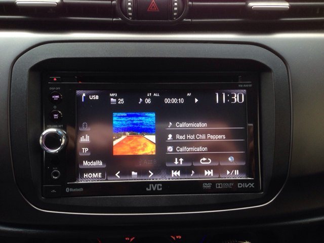

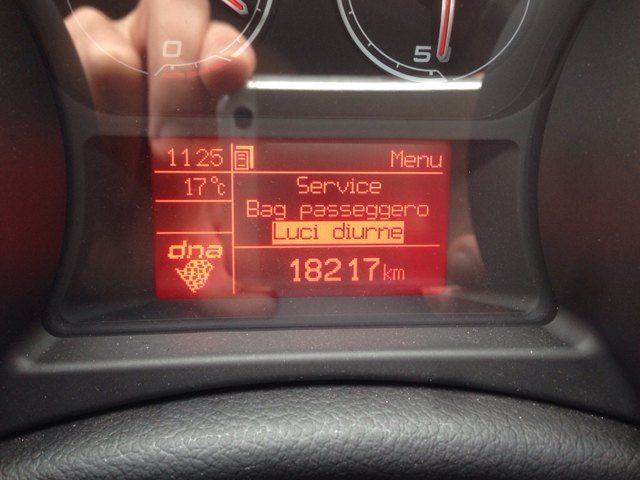

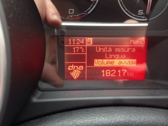

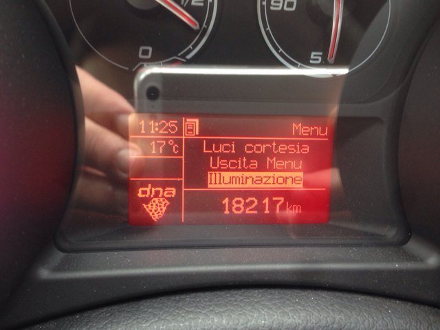

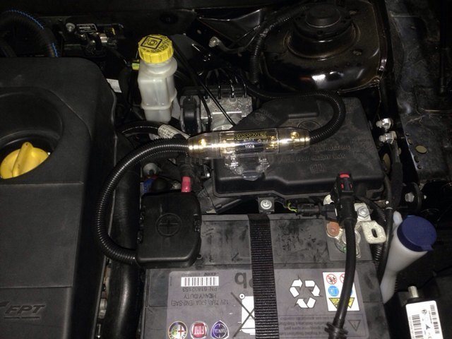

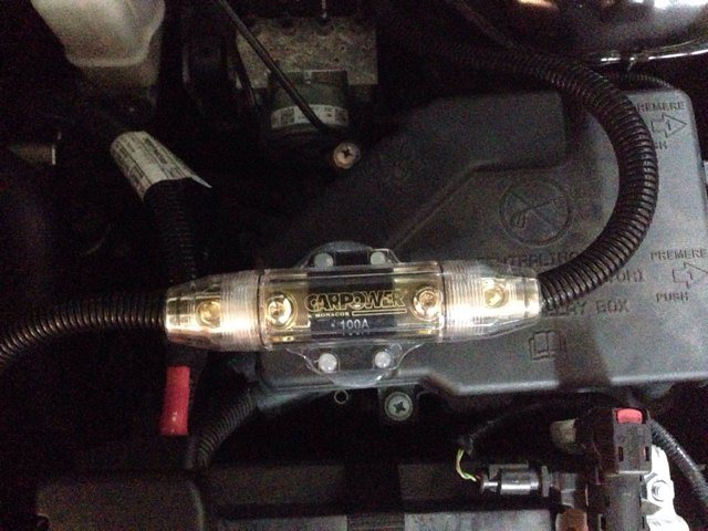

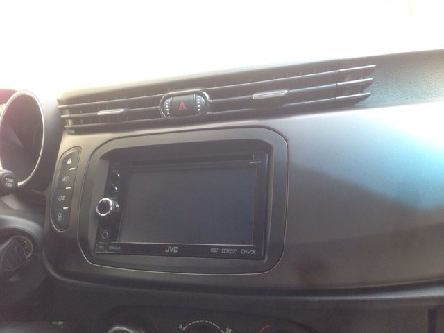

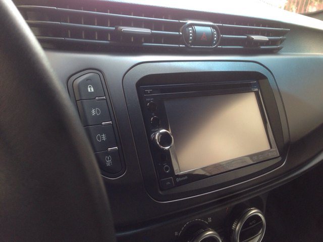

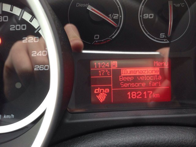

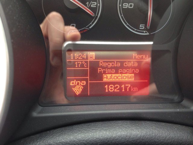

Riapro questo vecchio post.. Ma finalmente ho concluso il lavoro sulla mia giulietta, non ho le foto del lavoro passo passo perché facendo tutto da solo le mani erano troppo impegnate. Vi confermo e vi do le prove ch è possibile sbarazzarsi di uconnect io ho recuperato tutte le funzioni. Grazie ai vostri consigli sono arrivato a questo risultato:

Bel lavoro! Le funzioni che sono su uconnect passano al display matrix in automatico o hai dovuto fare qualcosa?
bellissimo... integrazione nella my2014 è perfetta... sicuramente meglio della my2010

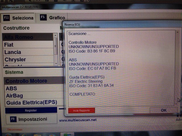

Le funzioni passano su matrix non in automatico ma bisogna fare un allineamento proxy. Io ho usato mes 2.2. Al momento non è pienamente compatibile con le centraline della giulietta 14 ma fortunatamente ha funzionato.
Vi allega una foto delle centralin non ancora riconosciute ImageUploadedByTapatalk1427627469.771929.jpg
Per chi decide di montare il kit phonocar come il mio mettete in conto di modificare le staffe che sostengono lo stereo x fare in modo che sia montato a filo con la mascherina altrimenti sporgerebbe troppo
Hai fatto il montaggio da solo? Per quantificare la spesa chiedo... Oltre al materiale...
Si ho fatto tutto da solo, l'impianto l avevo sulla mito quindi ho comprato solamente la mascherina phonocar per 70€ circa e l adattatore iso per 20€ circa,
Il lavoro in se non è complicato, ma richiede tante ore di manodopera
