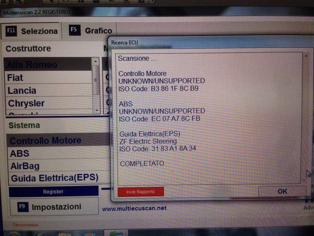

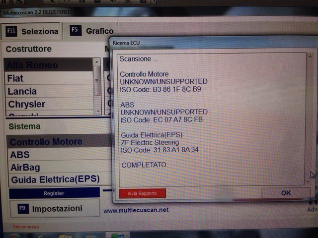

Le funzioni passano su matrix non in automatico ma bisogna fare un allineamento proxy. Io ho usato mes 2.2. Al momento non è pienamente compatibile con le centraline della giulietta 14 ma fortunatamente ha funzionato.
Vi allega una foto delle centralin non ancora riconosciute Visualizza allegato 116087
