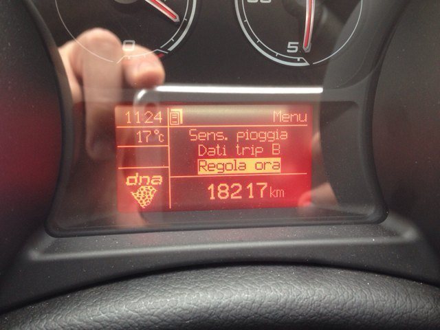

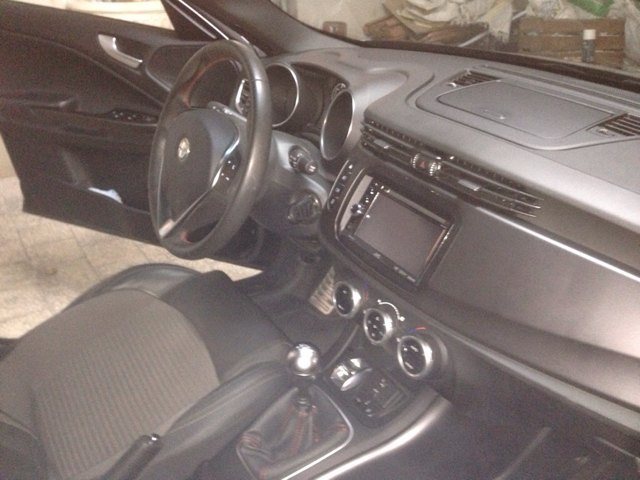

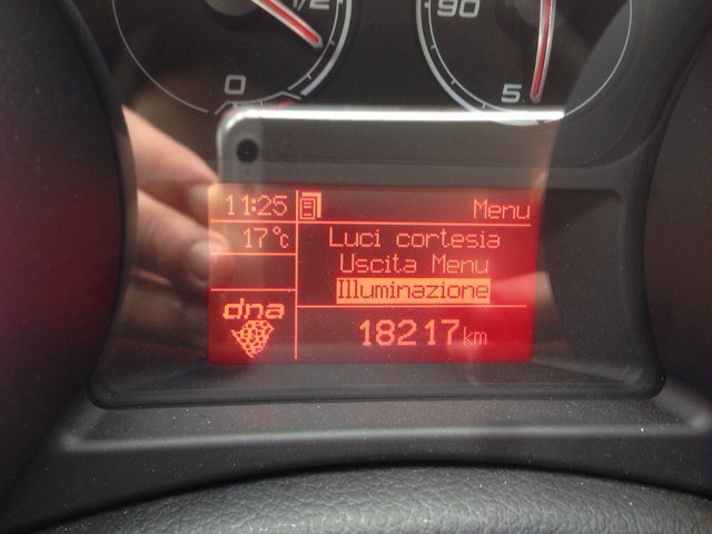

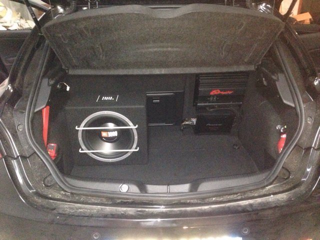

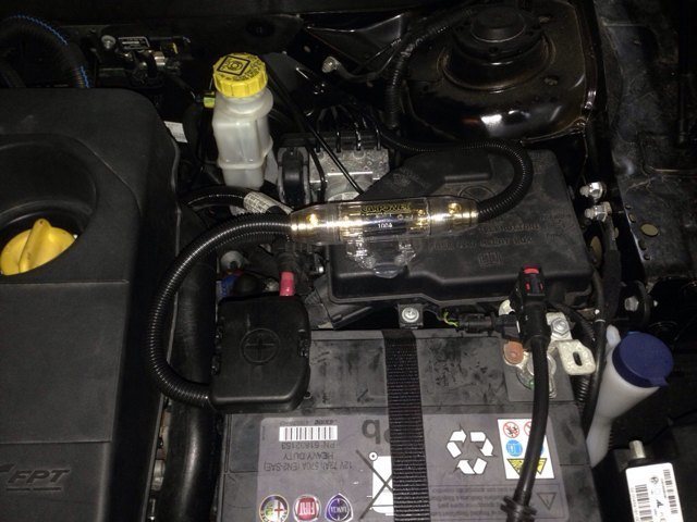

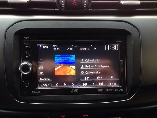

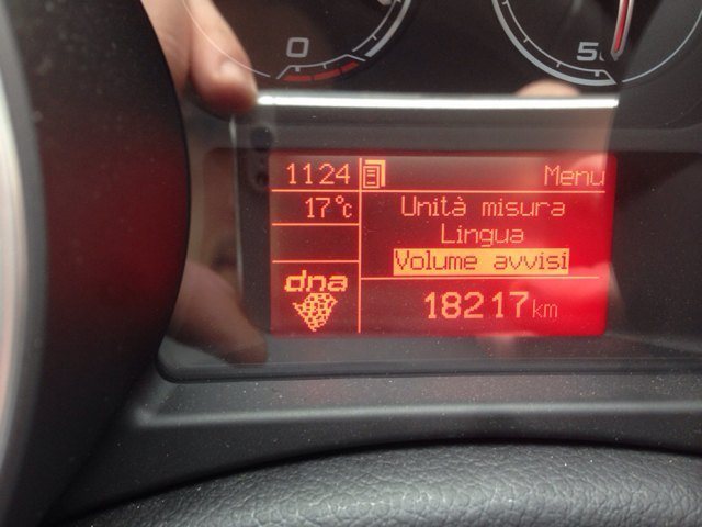

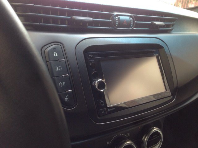

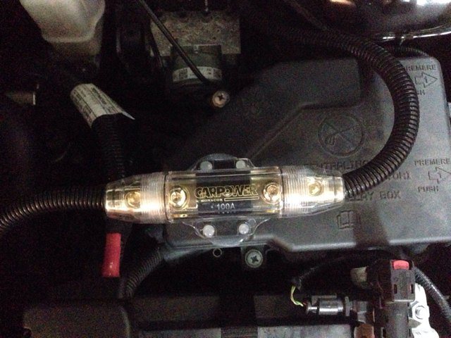

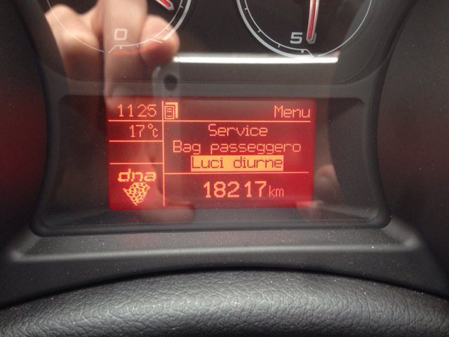

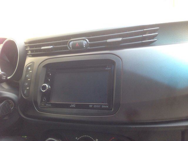

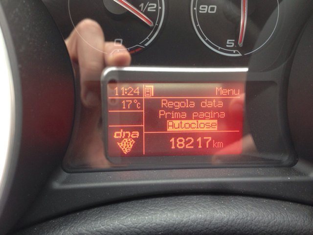

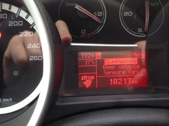

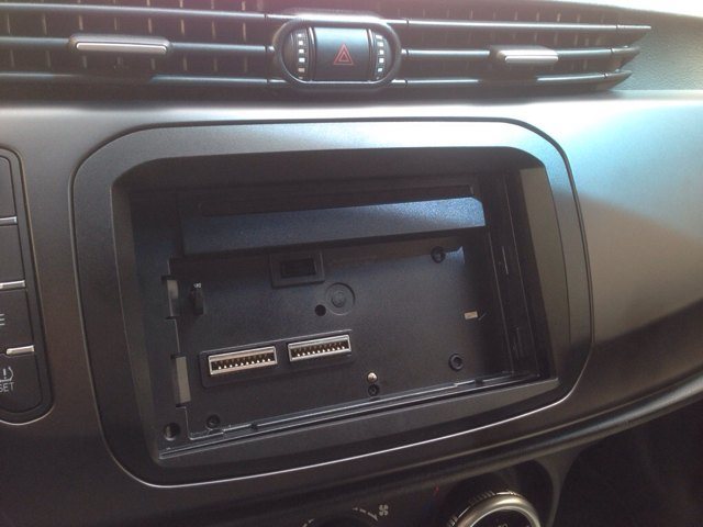

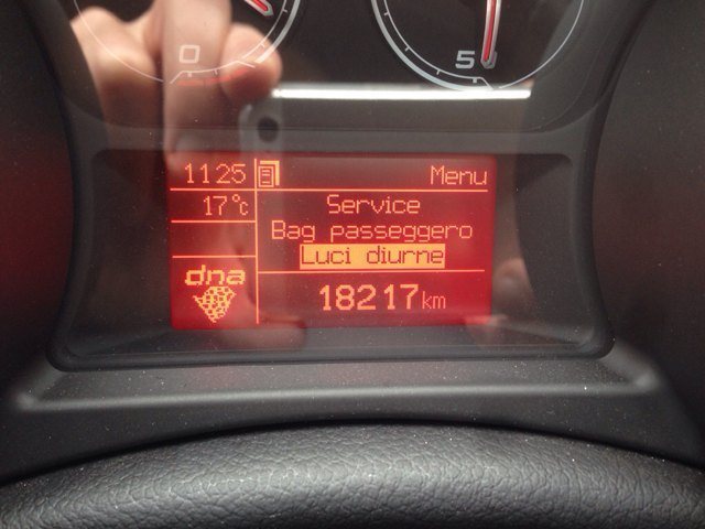

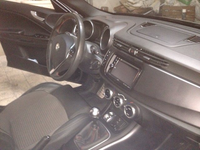

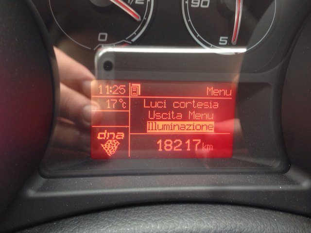

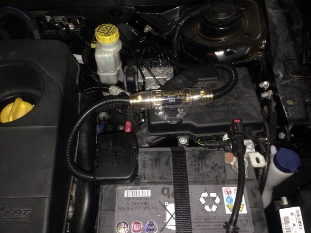

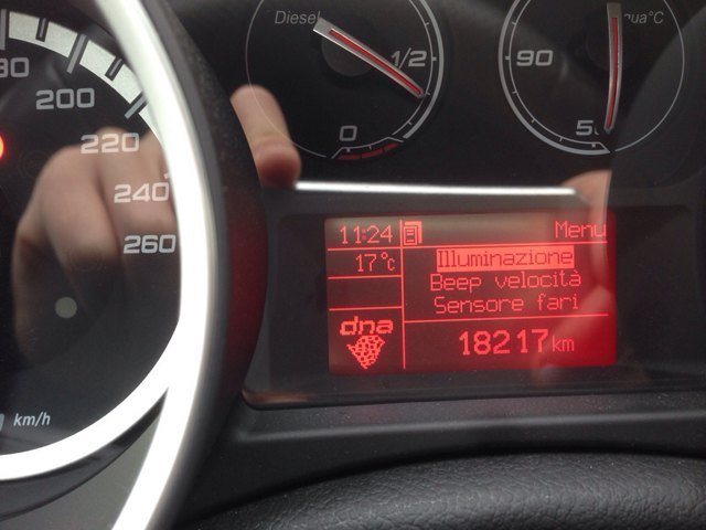

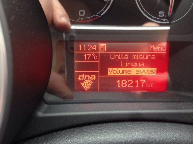

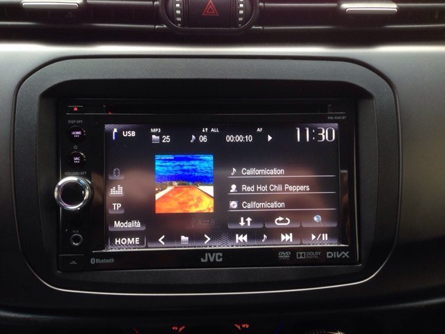

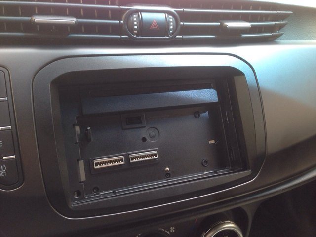

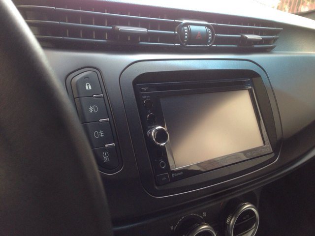

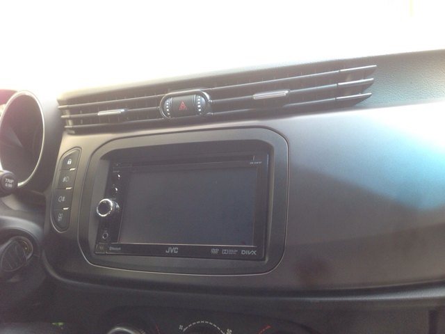

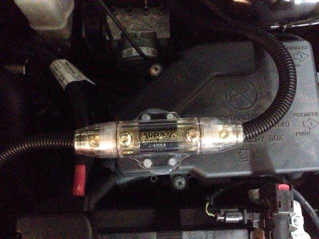

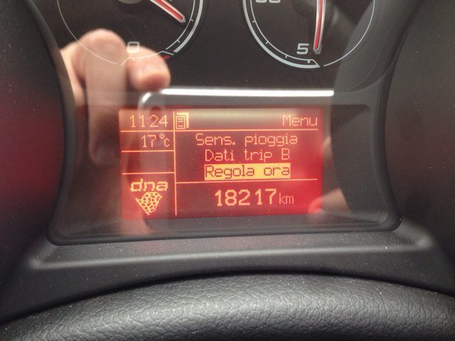

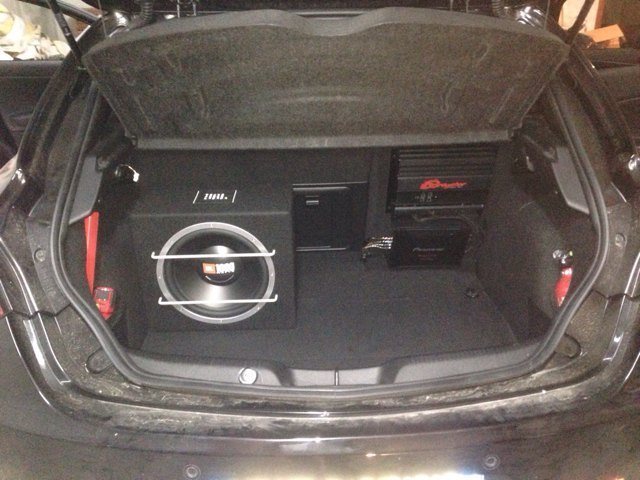

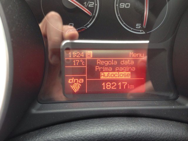

Riapro questo vecchio post.. Ma finalmente ho concluso il lavoro sulla mia giulietta, non ho le foto del lavoro passo passo perché facendo tutto da solo le mani erano troppo impegnate. Vi confermo e vi do le prove ch è possibile sbarazzarsi di uconnect io ho recuperato tutte le funzioni. Grazie ai vostri consigli sono arrivato a questo risultato:

Il positivo dal cofano al baule dove li hai fatti passare? E gli rca? Tutto dai battitacco?
