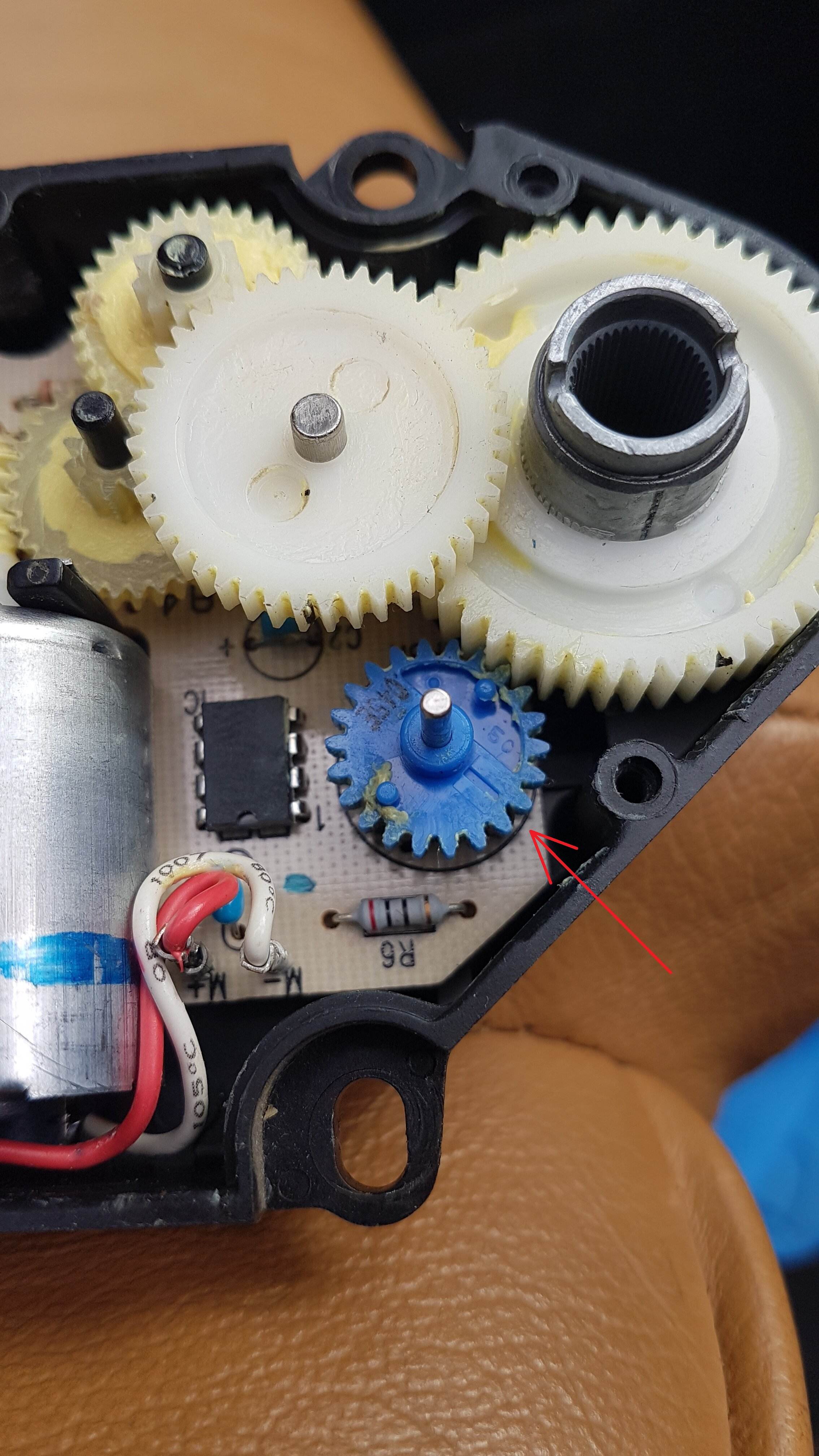

Oggi ho provato a vedere se riuscivo a combinare qualcosa ma non sono riuscito a capire in che posizione deve essere il trimmer. Probabilmente sono una serie di allineamenti che solo uno che lo sa li può sistemare. Speravo in un colpo di fortuna ma niente. In questi giorni riprovo ancora,forse ci arrivo. Posto la foto dell'interno dell'attuatore,forse si riesce ad allineare il tutto ,se c'è qualcuno che lo sa,magari capendosi con i segni che ci sono sulle rotelle. Il motorino comunque va e secondo me è rimasto bloccato perché è andato fuori fase da solo. Confermo che c'è un meccanismo di ritorno che fa tornare la paletta sempre su aria fredda,cioè tutta da un lato.

mmmmm..... la rotellina blu che ho sui miei motorini e' diversa, completamente piatta, aveva una freccia stampata su, non aveva quei 2 pernetti di platica ....
Comunque se hai un tester puoi trovare il punto centrale facendo una misura della resistenza accedendo dal circuito stampato.
Non mi oso e ti consiglio di staccare la rotellina dal trimmer perchè e' un componente delicato e rischi di romperlo.
