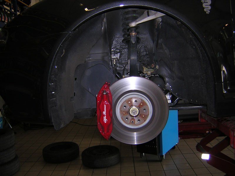

Ma il mozzo è questo pezzo?
Sono passato dal mio Meccanico Alfa di fiducia, è mi ha sconsigliato di abbinare delle staffe per poter montare le pinze della GTA, mi ha detto che se invece oltre alle pinze prendo anche i montanti(mozzi) la cosa si puo fare
Semplicemente perchè l'officina, se spesso è legata ad una concessionaria, utilizza solo ricambi originali (dove è possibile).
I mozzi della GTA vengono, come già detto 300 euro l'uno.
Non sono quelli della foto, sono più lunghi..
Come vediamo in foto.. questo è l'impianto da 330 sulla mia vecchia GTA...
Seb di che materiale sono le staffe che hai fatto per montare le pinze GTA sulla tua GT
Seb c'è riuscito, quindi la cosa è fattibile, adesso aspetto che mi arrivino i cerchi per vedere lo spazio che mi rimane, perchè vorrei evitare di montare i distanziali.
