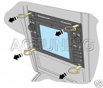

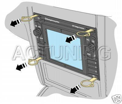

un clarion del genero lo avevo pure io ai suoi tempi...
bene il problema è che ti servirebbero le chiavette tipo quest http://thumbs3.ebaystatic.com/pict/1100445136434040_12.jpg ma del modello per clarion
in pratica rimuovi il frontalino, la cornice nera della radio e trovi ai lati minori due fessure 0,5x0,2 mm
infilando le chiavette allarghi il fermo che ci sta dietro e con le stesse tiri fuori l'autoradio.
le strade da seguire sono molteplici:
alcuni elettrauti ti fanno la gentilezza di staccartela loro senza nessun costo
" " " vendono per qualche € le chiavette
puoi provare con un asticina ad infilarti nella fessura e tirare la radio pian piano da qualche sporgenza.

ciao,finalmente sn riuscito a smontare la'utoradio ho inserito due staffette sottili ai lati e poi cn un cacciavite piatto ho forzato un po senza fare danni) e si è tolta tranquillamente..
