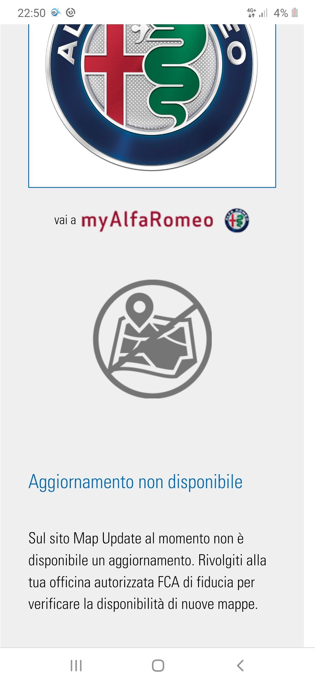

Sotto mia ulteriore segnalazione hanno finalmente tolto la mappa del medio Oriente.... In attesa della Europa.... Ho detto se é sbagliato cazzo la fate scaricare ancora? ..e ha ragione avvertiremo chi di competenza
Hanno avvertito chi di competenza....ecco il messaggio che esce ora sul sito Mopar...
