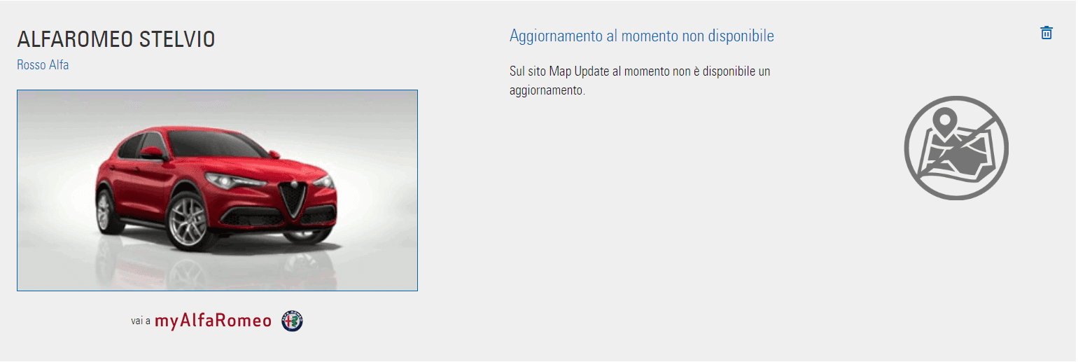

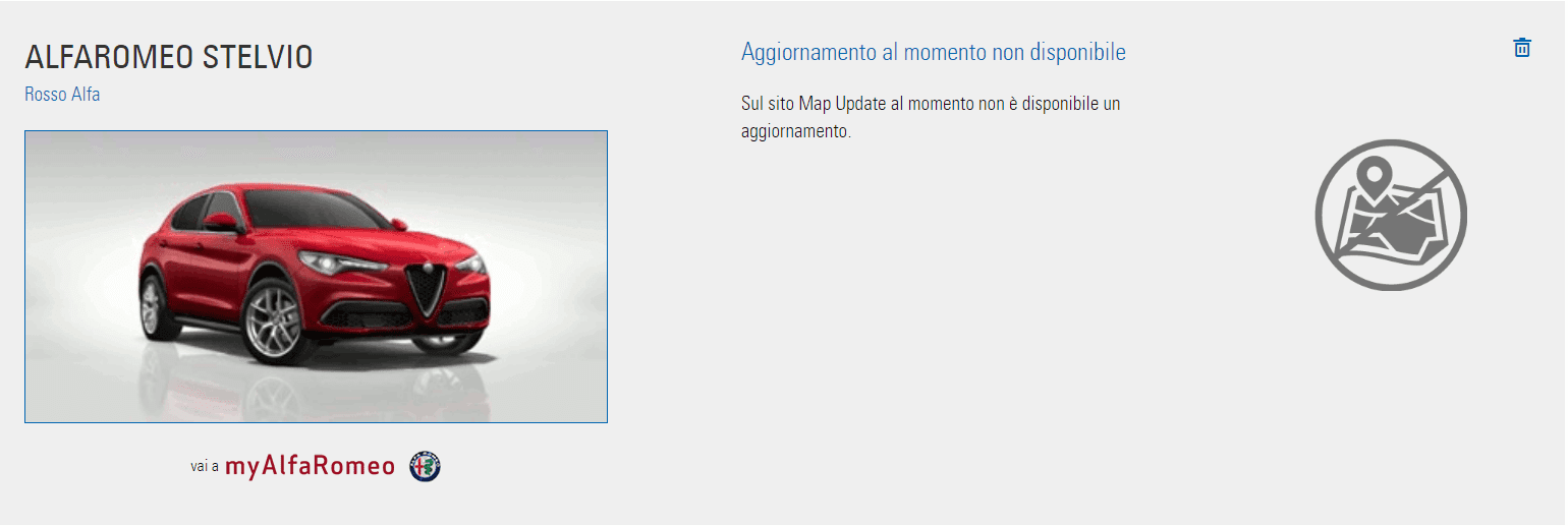

Ad adesso, a me compare questo (sono un imbucato con la Stelvio, ma questo problema è comune):
Prima immatricolazione Maggio 2017, quindi fino a Maggio 2020 ero coperto ma la mappa è uscita il 3 Giugno ed ho potuto comunque scaricarla gratuitamente.
Purtroppo, la mappa 1051 ha il noto problema, tant'è che è stata tolta dal sito. Se all'epoca del suo rilascio uno aveva diritto a scaricarla gratuitamente, questo diritto rimane perchè il ritardo nel rilascio è colpa di Alfa Romeo. Le prossime mappe saranno a pagamento, almeno per quanto mi riguarda, ma questa me la devono ridare corretta.
Visualizza allegato 209832
