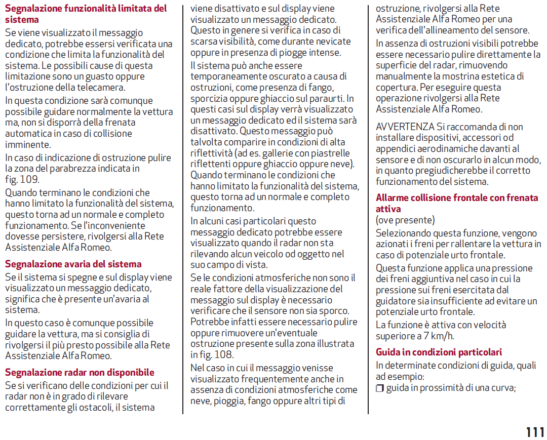

Fra l’altro mi è capitato di avere la zona paraurti e vetro sporca con relativo sensore e durante la guida mi è comparso un avviso con scritto di pulire le parti di controllo poiché non era garantito il funzionamento di tali controllori (non ricordo esattamente il messaggio)......quindi credo che abbia un intelligenza il sistema tale da proteggere i passeggeri ed evitare che qualcuno ci entri da dietro .

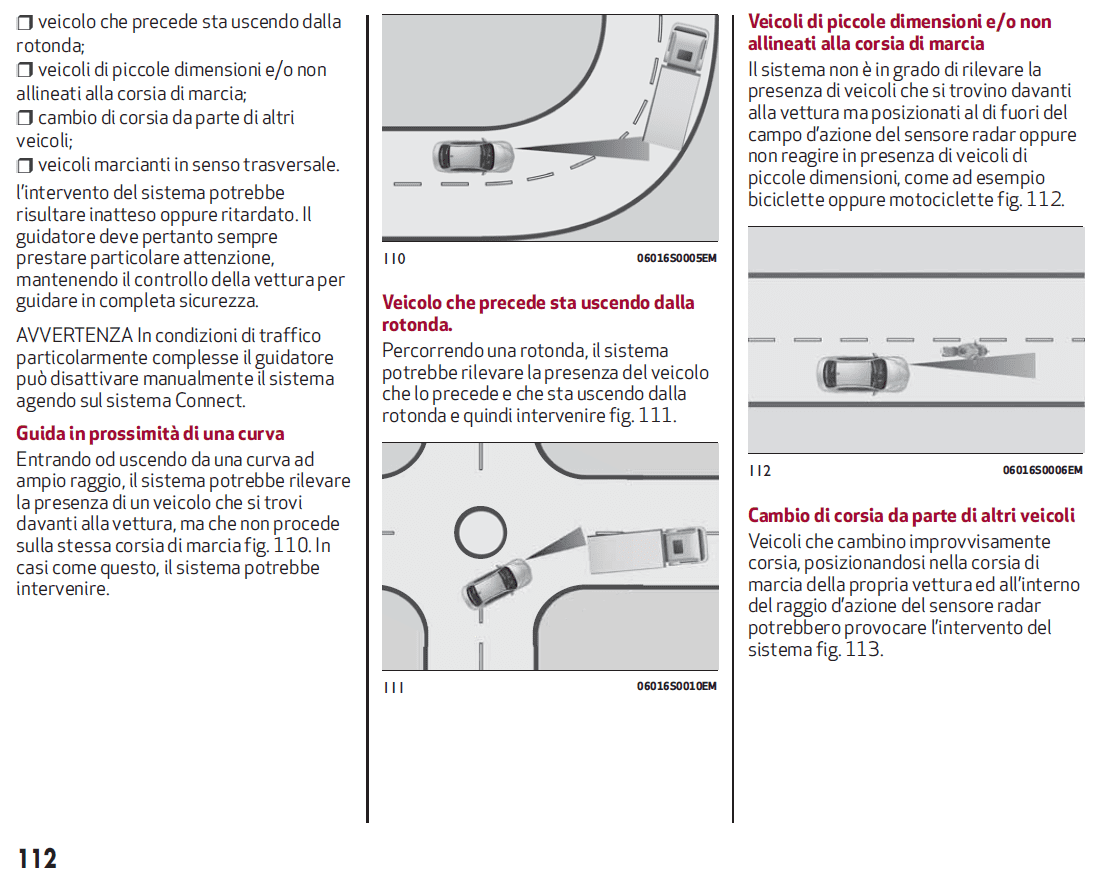

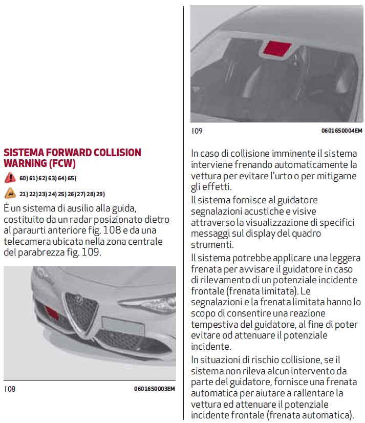

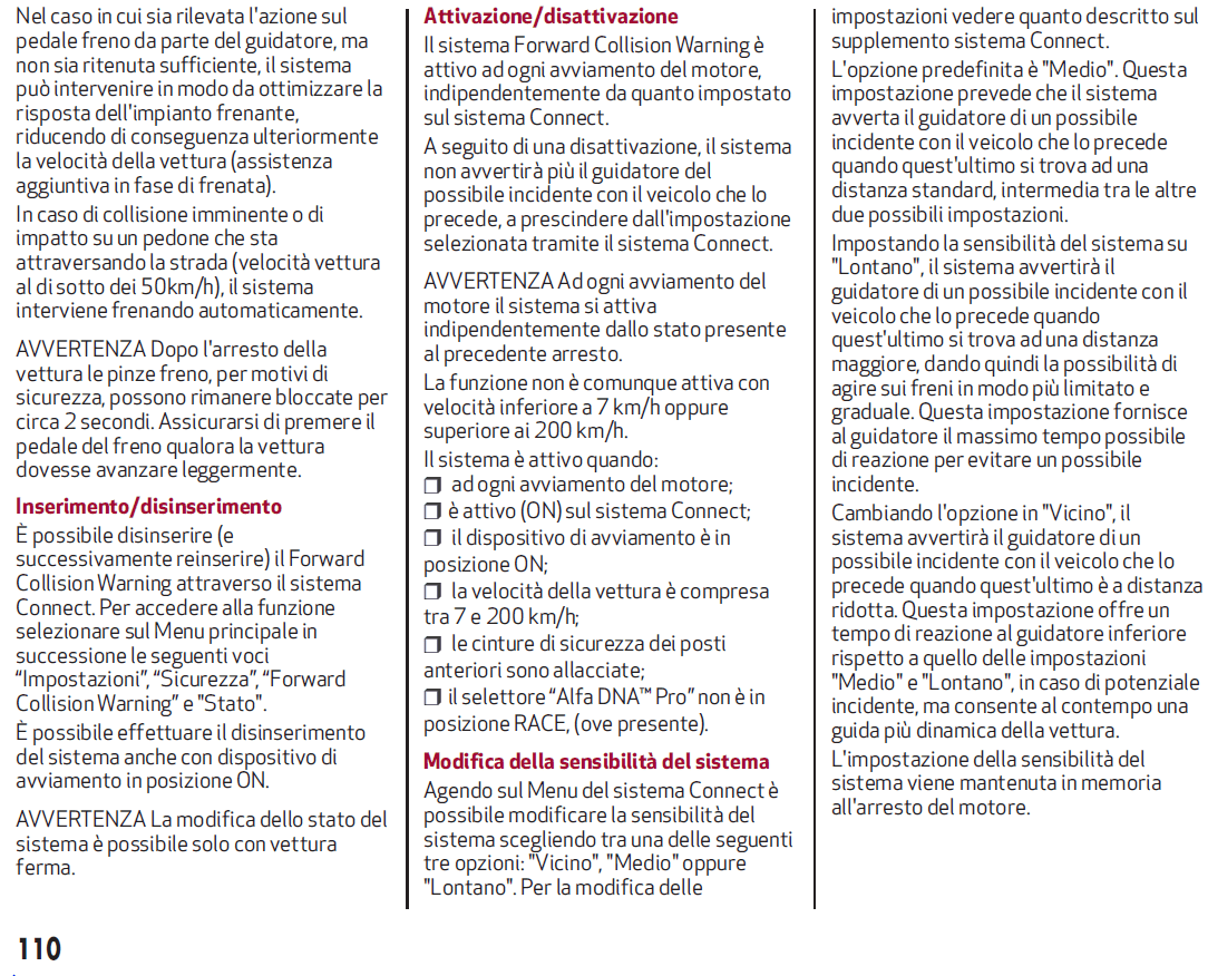

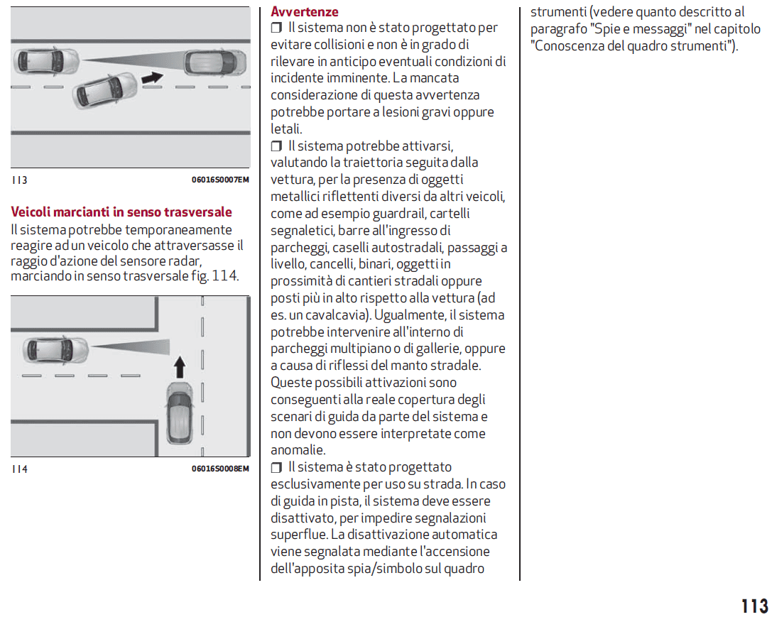

Allora, la frenata (brusca) automatica solo sotto i 50km/h. Il warning ed eventuale frenata (non inchiodata) lo fa da 7 a 200km/h. Il sistema lavora usando contemporaneamente radar e telecamera, quindi il sacchetto che finisce davanti al radar non gli fa una fava.
