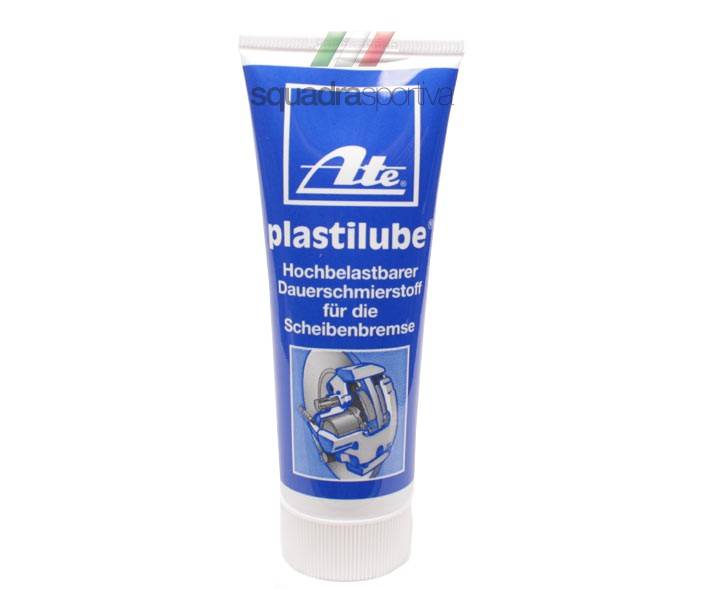

Sul retro delle pastiglie ci vuole la pasta di rame specifica per freni altro che la colla bi-componente.. digli di darsi all'ippica..

la pasta rame dura 15 giorni poi si asciuga e fanno di nuovo rumore
