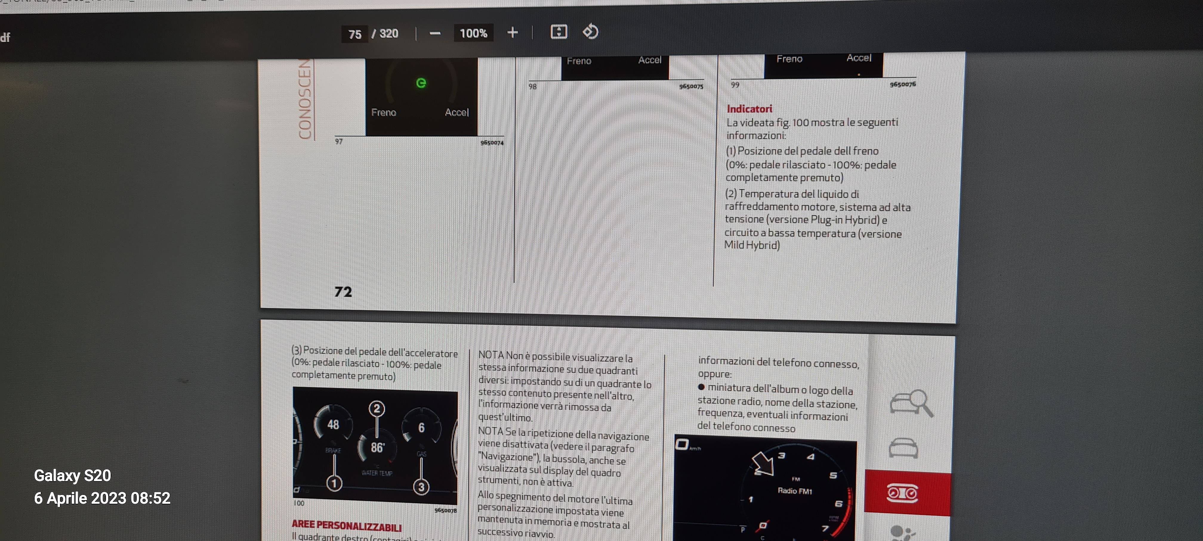

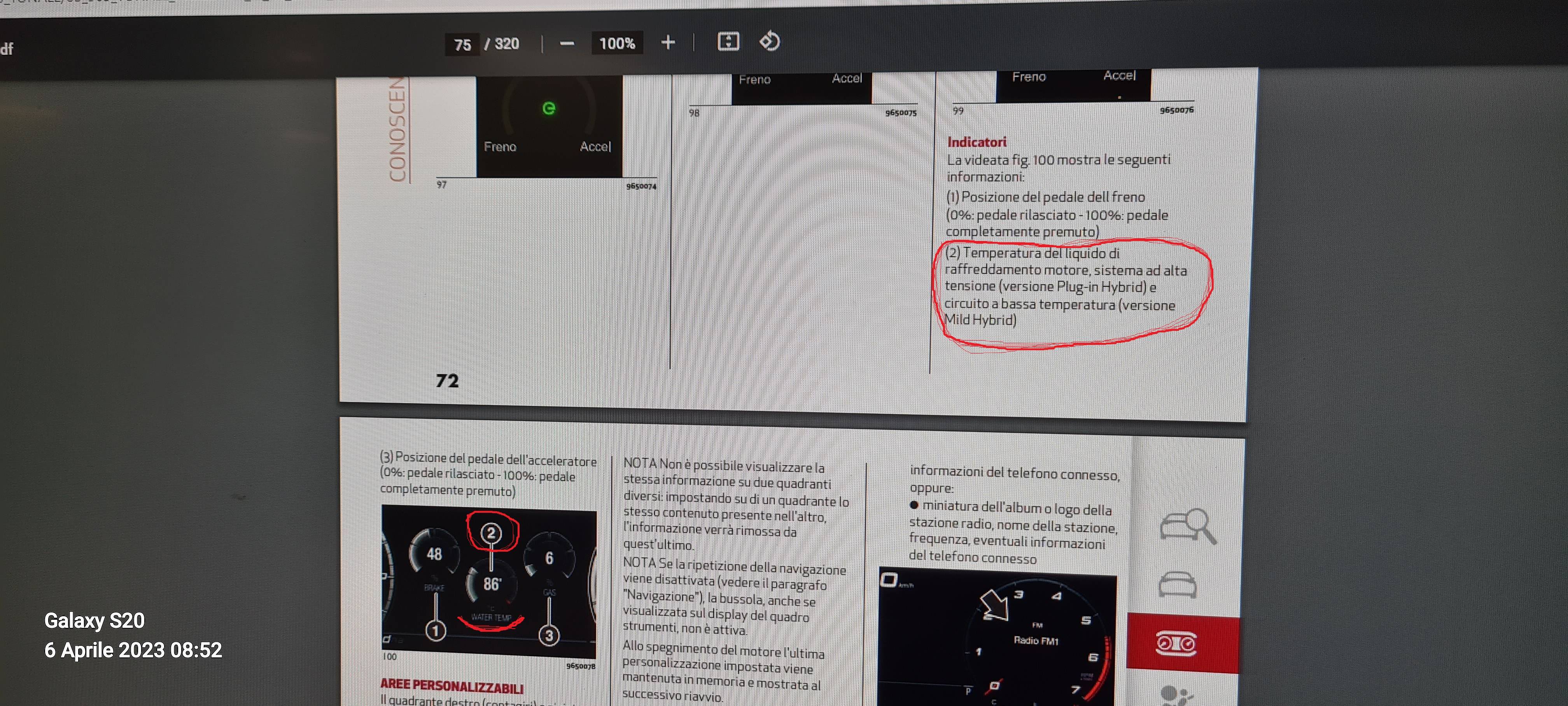

Anche se non sono convinto .Guardate a pag 72 e 73 del libretto uso e manutenzione online.Cosa ne pensate?
    1.2 MB · Visualizzazioni: 180
Mi sembra chiaro che dichiara che si tratta della temperatura motore, del resto è anche scritto:
Arriva al massimo a 85/86 ° in modo molto molto rapido nel momento in cui si affonda il piede destro, ma altrettanto rapidamente scende anche a 75° quando si molla il suddetto piede.
potrebbe trattarsi della termostatica che rimane aperta non permettendo di mantenere la temperatura costante a 90°, l'oscillazione non significa che non si tratta del liquido del motore..
