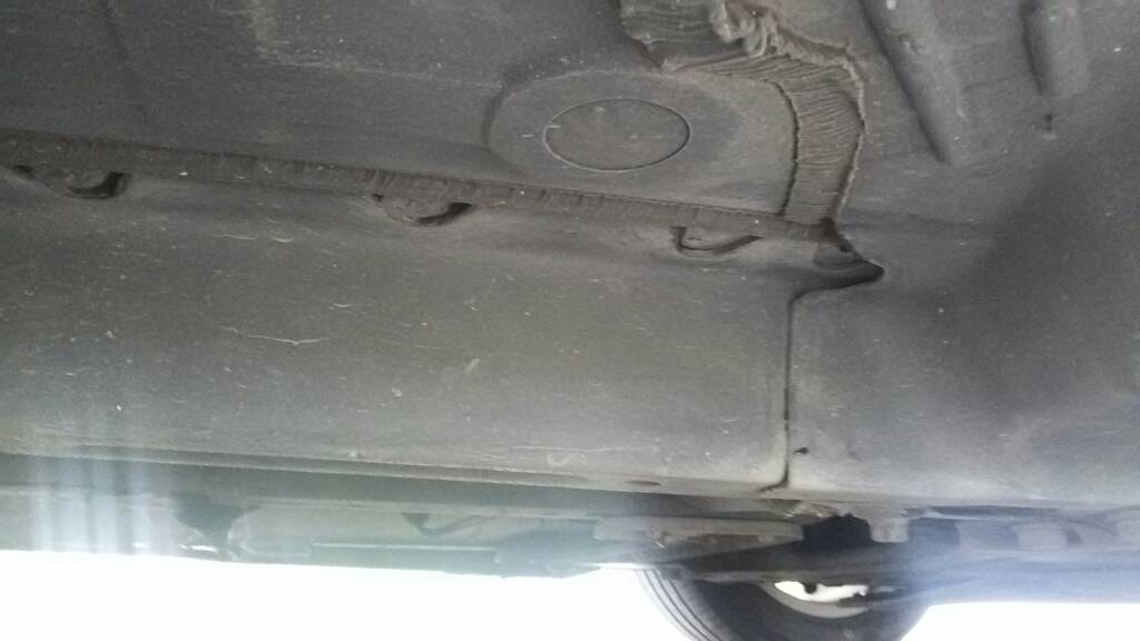

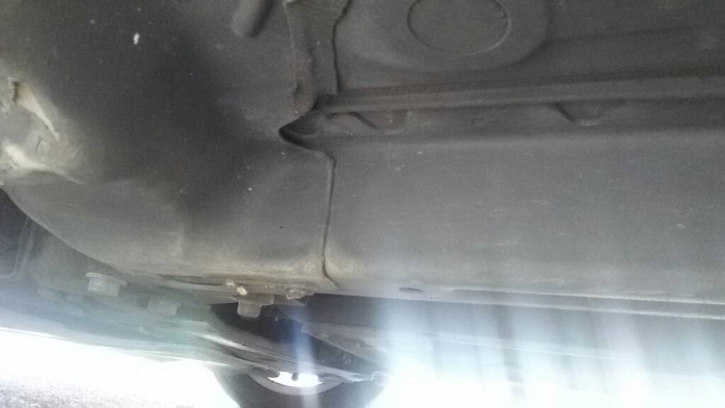

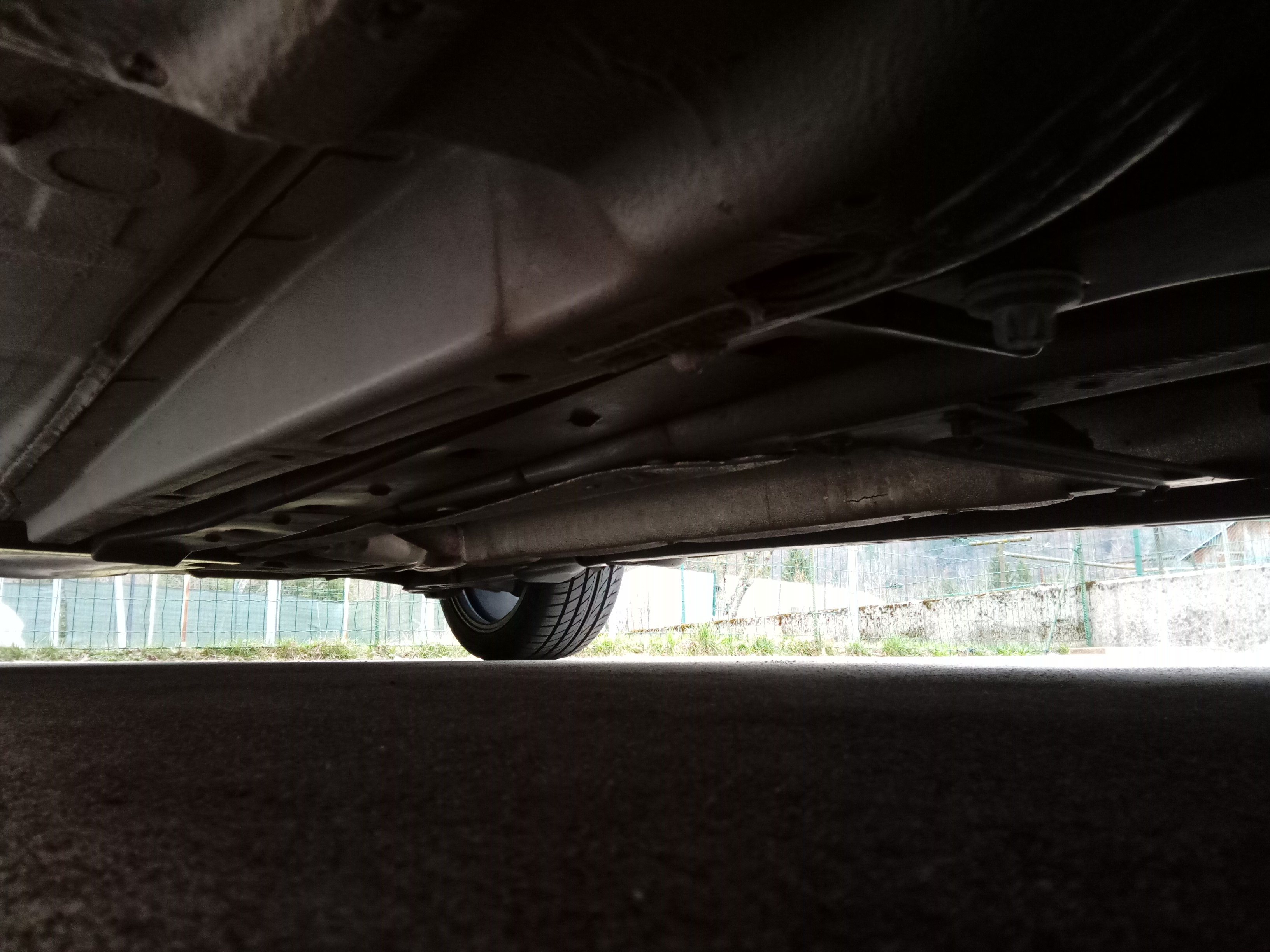

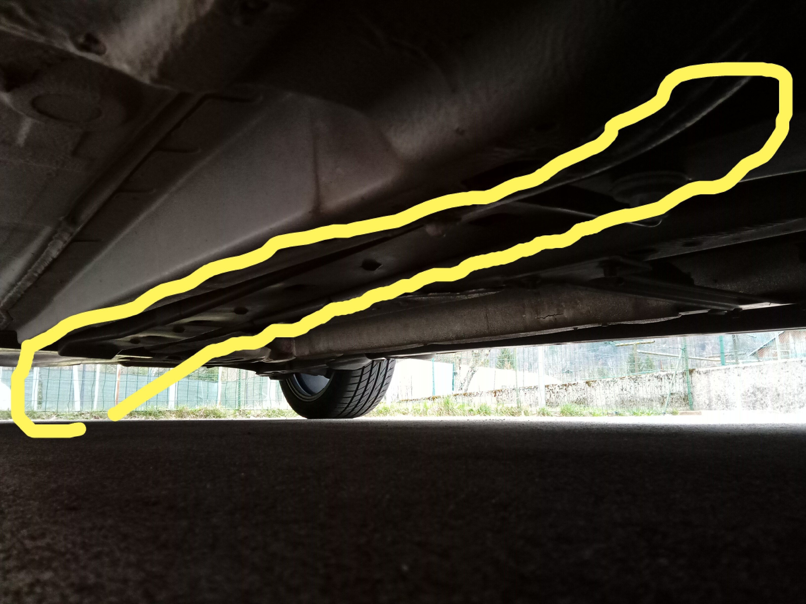

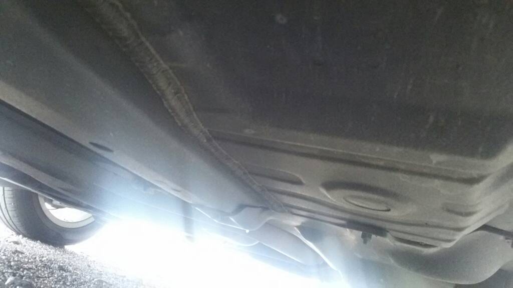

ho visto che sotto la macchina c'è questa plastica nera lunga che va dal bullone del sottotelaio fino a circa un terzo della porta posteriore. Ce l'ho solo dal lato destro.... non è che manca dal lato guida? Mi date un occhio se voi ce l'avete da entrambe le parti?grazie
Dovrebbe essere la copertura delle tubazioni carburante... vorrei capire se c'è anche lato guida magari a coprire i tubi freno o schermare altro...
Cavolo non ci vedo bene per via della luce....la vedo ma non capisco qual'è....
questa è la plastica sul lato destro,la vedo guardando da sotto da davanti verso dietro....

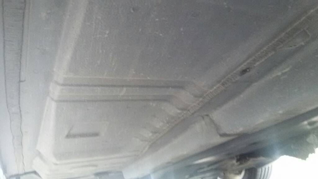

ho fatto le foto sia dal lato dx che sx...
nell'ordina dall'alto verso il basso
centro lato sx
centro lato dx
avanti lato dx
avanti lato sx
