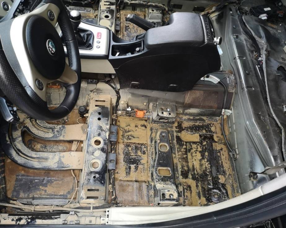

come ti ho detto, oltre alle portiere la quali devi controllare (fori ostruiti e infiltrazioni dal contropannello che a porta chiusa cadono sopra il battitacco e si riversano nella moquette) devi controllare che non vi sia acqua sotto i tergi, perche se allagata la vasca che richiama l acqua piovans, entra poi nell abitacolo sia da sotto il cruscotto che da dentro i longheroni sotto i battitacco.
    107.8 KB · Visualizzazioni: 386

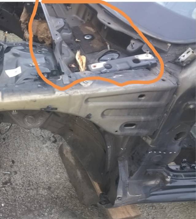

Buongiorno a tutti,
vi aggiorno sulla situazione allagamenti:
1. allagamento posteriore sinistro risolto riparazione carrozzeria per incidente sigillata male: carrozziere ha risigillato tutto ed è tutto.
2. allagamento anteriore destra (lato passeggero): pensavo fosse dovuto all'acqua infiltrata proveniente dall'infiltrazione posteriore sinistra ma così non è visto la risoluzione del problema in quella zona.
Tenete a mente che i fori di scolo del parabrezza li ho fatti pulire in concomitanza della riparazione delle infiltrazioni di cui al punto 1, quindi penso sia davvero difficile che possano essere intasati, anche perchè, non erano intasati, non sto sotto alberi, cioè...non c'è motivo.
cosa può essere?
Mi date indicazioni che posso provare direttamente io senza smontare tutta la macchina?
Vi ringrazio anticipatamente.
