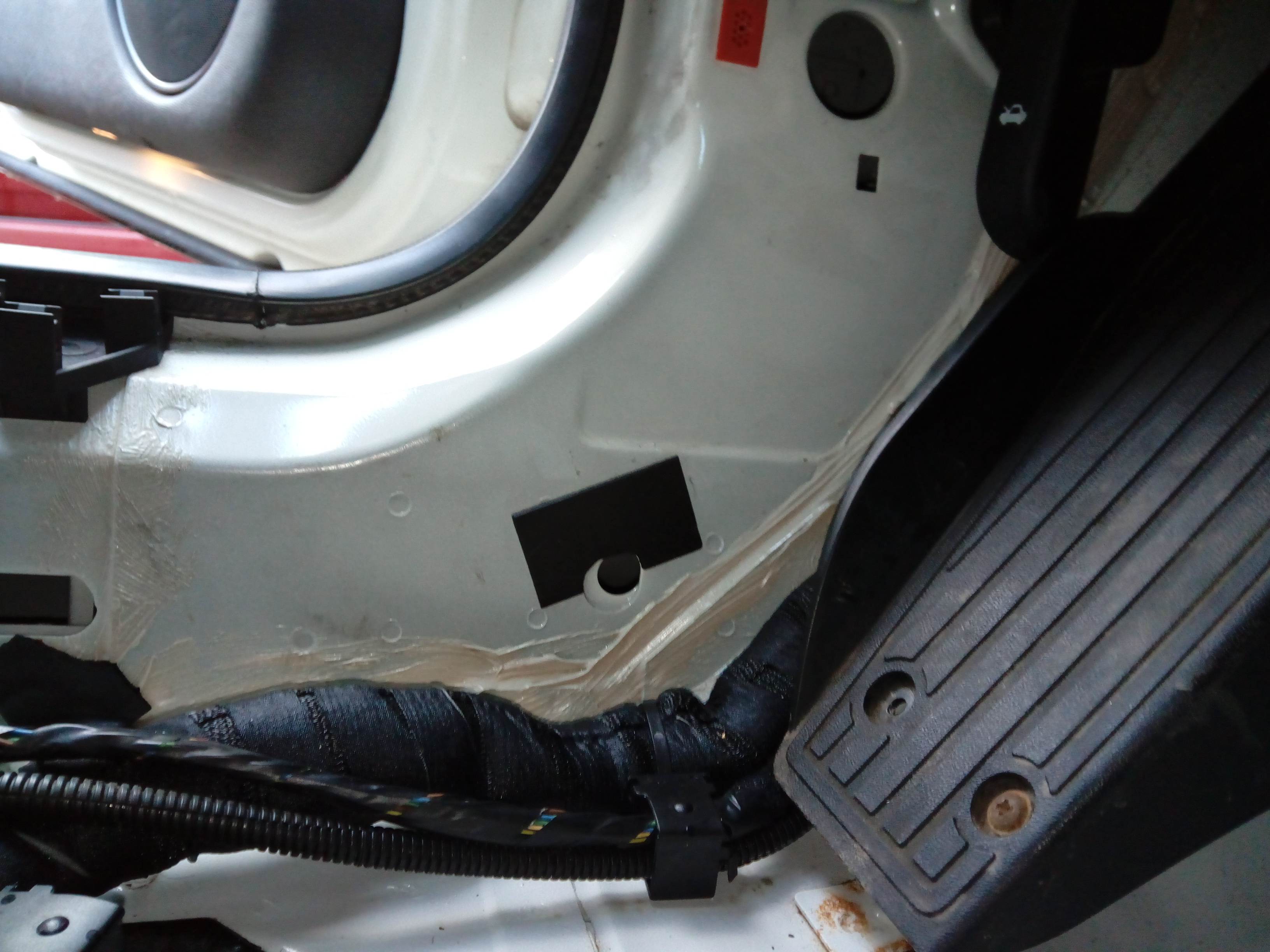

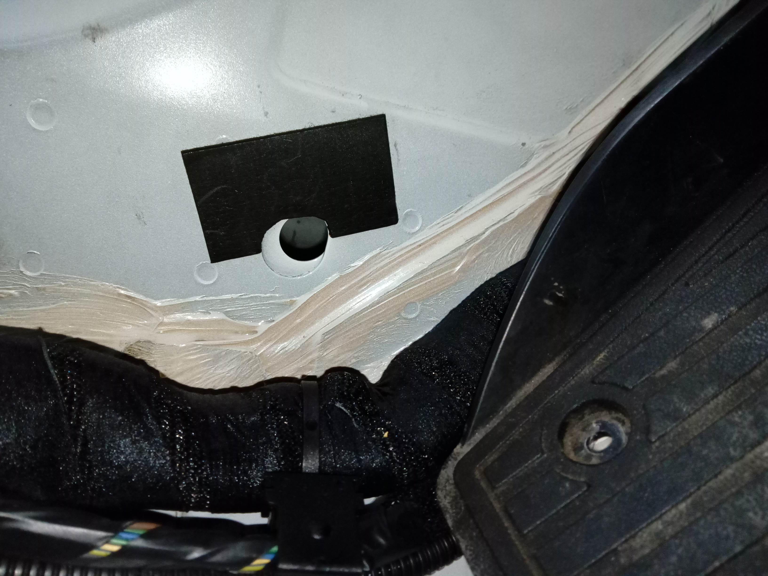

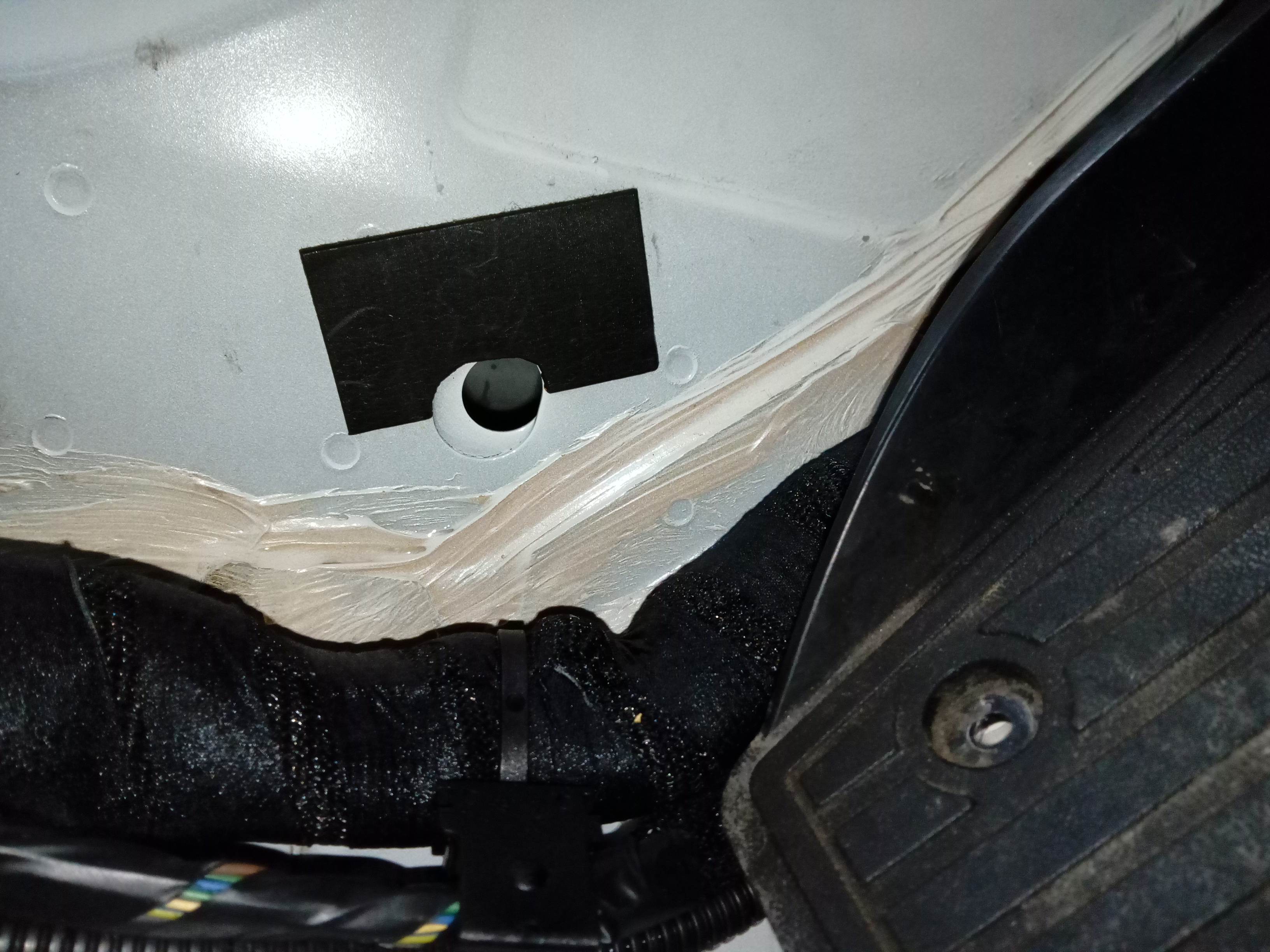

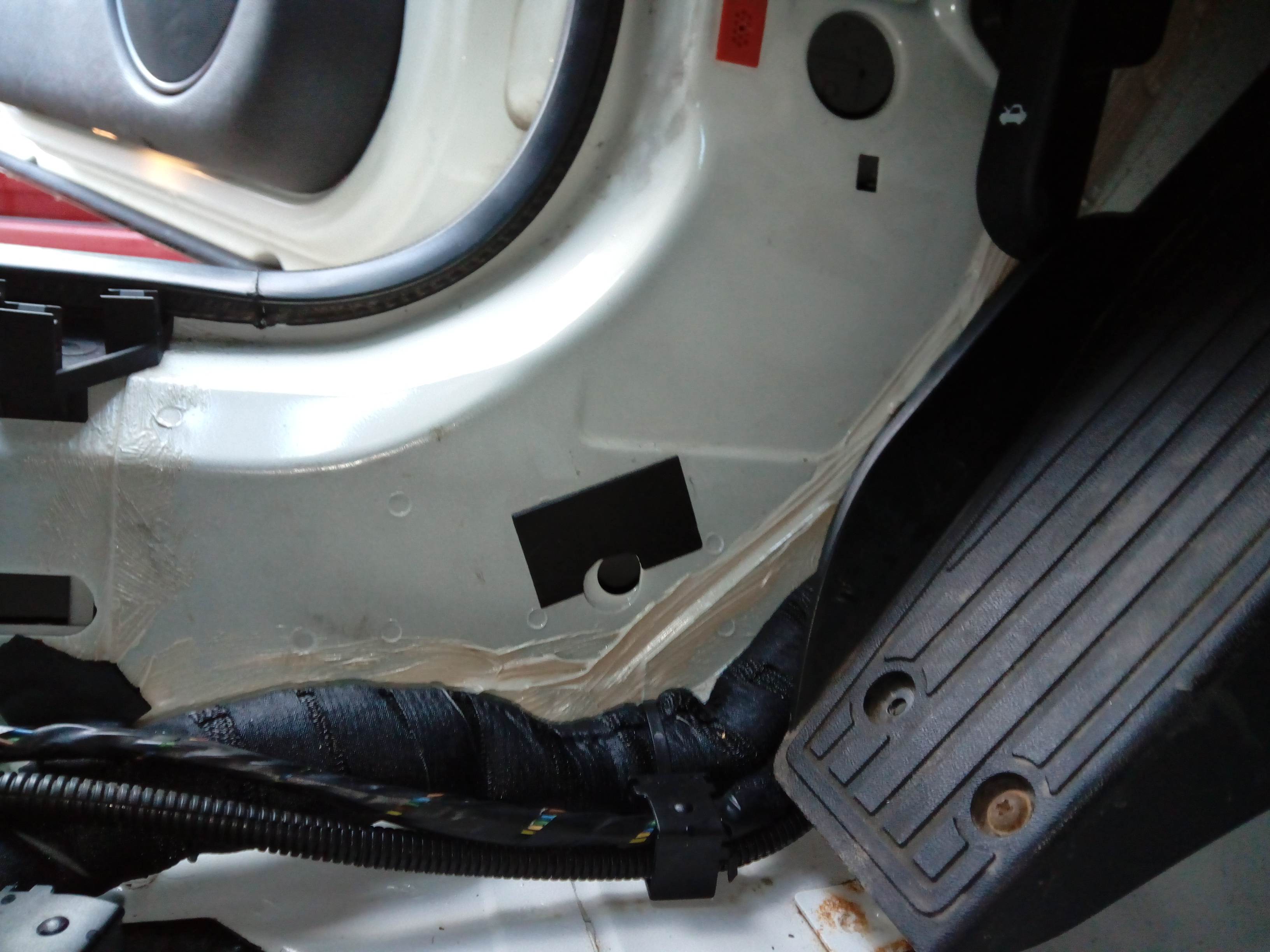

Visualizza allegato 164358 Visualizza allegato 164359 aggiornamenti.... entra da questo foro, ma non perché si riempie e trabocca, semplicemente si infiltra,come potete vedere tra le 2 lamiere e gocciola giù...per prova ho messo una striscia di american tape, adesso piove da ore e non è ancora entrato niente!spero sia cosi....nel caso, applicherò del mastice per lamierati nel bordo del foro e lo richiuderò con la guaina bituminosa come avrebbe dovuto essere in origine. Vedremo....a chi ha il mio stesso problema di infiltrazioni, controllate il foro in questione. Vi farò sapere se avrò ragione o meno. Ciao ciao
Ciao, ho lo stesso problema ma non riesco a capire da dove entri l'acqua. Tu hai tappato il buco inferiore? Così facendo come scola l'acqua? Io vorrei tappare l'ingresso e non l'uscita. Grazie
