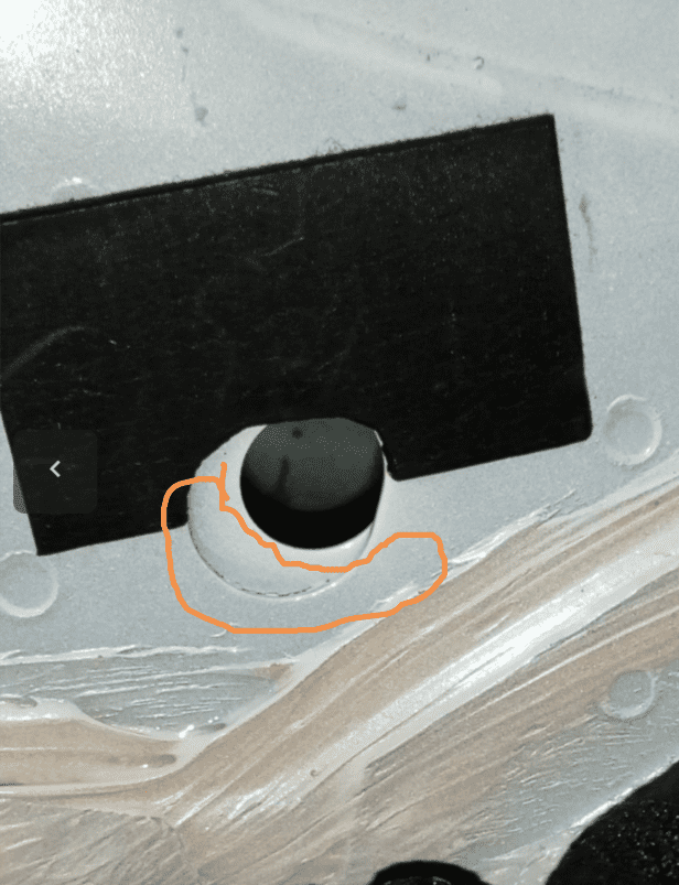

No con le porte no....avevo risolto rimuovendo tutta la tappezzeria ed entrava dalla sigillatura del lamierato....vedi foto postate...ciao
Ciao.manu.scusami.mi ritrovo a dover risolvere un infiltrazione dentro la mia 159.potresti consigliarmi e dirmi se possibile trovare le foto che hai oostato x capire cone hai proceduto?
Ciao vai a pagina 4 o 5 e vedi....avevo fatto le foto che indicavano da dove entra l'acqua....risolto come descritto. Leggi bene e facci sapere
Ciao manu..innanzitutto grazie
Hai avuto il mio stesso problema leggendo la discussione a pagina 4.
Ora io trovo bagnato dentro a quel buco dove c'è la morsettiera marrone(1 dito di acqua) ma in ogni caso si bagna anche tutta la spugna sotto la moquette passeggero.
Ora io vorrei capire :l'acqua li non dovrebbe passare giusto?se metto.il mastice nuovo sotto metterei un tapoo ma a monte come risolvo?tu hai risolto definitivamente?

Io ho risolto definitivamente. Ho messo il sigillante come descritto fra i due lamierati sul bordo del foro e poi l'ho ricoperto con una pezza catramata specifica... dentro lo scatolato è normale che ci sia acqua/condensa, ma deve scaricare da sotto e non entrare nei lamierati ovviamente. Ciao

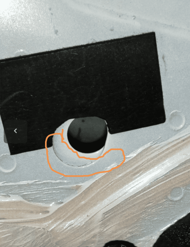

io ho sigillato dove ti ho cerchiato e poi rimesso bene la pezza
#68
Visualizza allegato 215672io ho sigillato dove ti ho cerchiato e poi rimesso bene la pezza
Manu grazie...grazie di cuore per aver avuto la pazienza di aiutarmi......
Domani controllo che non ci siano piccoli ingresssi in superfice(cmq li acqua non dovrebbe arrivarci) poi se risolvo sigillo metto american tape come hai consigliato tu e poi ......io speriamo che me la cavo.....questi gruppi sono bello xchè ci sono persone come te !!! Grazieeeee
