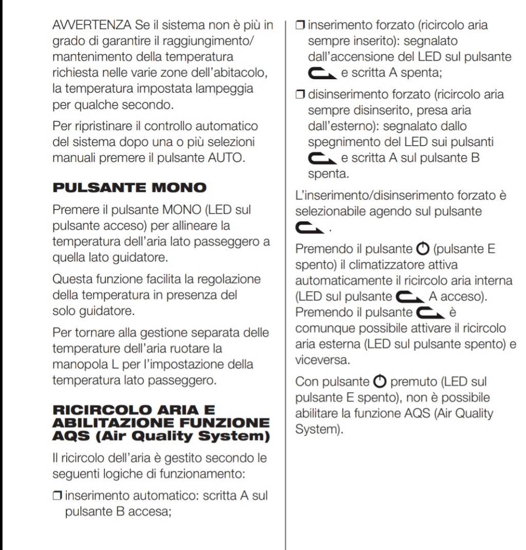

il sensore è nella zona dove risiedono i motorini dei tergi. tutti hanno le 3 funzioni. aperto, chiuso, automatico. in automatico, regola la chiusura e apertura in base alla temperatura interna/esterna. se hai il sensore odori (quindi anche quello umidità, sono abbinati insieme) aggiunge alla gestione del ricircolo anche i dati di umidità e inquinamento. puoi fare una prova per vedere che non sia rotto il motorino che apre e chiude il ricircolo (è capitato a molti di noi): metti la ventola al massimo, poi chiudi il ricircolo e lo riapri, da aperto a chiuso cambia ilrumore, chiuso fa molto più rumore. se non cambia il motirino è rotto, altrimenti o non hai il sensore odori o è rotto.
Io il ricircolo di quest'auto non lo capisco, premesso che il motorino a me funziona, chiude ed apre, testato sia in movimento che con il cambio del rumore all'apertura e chiusura ricircolo, ma quello che non capisco è perché io lo metto su A e poi dopo un po' la A la ritrovo disinserita? In pratica mi ritrovo con il riciclo aperto e senza nessuna spia accesa, né la A, né il ricircolo.
Per non parlare poi che se io chiudo il ricircolo lui decide di riaprirlo.
Non lo capisco.
Ok allora come faccio ad assicurarmi che funzioni? Perché Appena accendo la macchina, adesso che fuori è freddo, la ventola in auto rimane ad 1 sola tacca di velocità e non manda aria, dopo qualche minuto la macchina scalda e inizia ad arrivare l'aria calda. Non so se la preleva dal motore o se accende la resistenza addizionale.
Sicuramente posso dirti che la resistenza ce l'ho perché mi controllarono su Eper in officina ed è una exclusive.
ci sono minimo 3 o 4 modi . il riscaldatore addizionale ha 2 relè che si dovrebbero sentire scattare, ha un paio di fusibili nel vano motore che si possono estrarre e vedere se sono efficienti oppure si può mettere un tester in portata amperometrica e vedere se la resistenza assorbe corrente.Oppure si può estrarre la resistenza dall'alloggiamento e verificare che scalda.Tutte cose che un elettrauto che sia degno del nome può fare in 2 minuti
Se tu metti il sistema in AUTO, quando decide di attivare il ricircolo si accenderà la A più il simbolo di ricircolo, se metti tu la A si spegnerà il sistema AUTO e anche la spia, che si accenderà quando chiuderà il ricircolo. Mi sembra anche logico e come descritto, la spia A resterà accesa solo in caso di spegnimento del sistema.
Non lo capisco.
potresti avere il sensore umidità, fa così anche il mio, per evitare di appannare ogni tanto lo spegne anche se lo imposti manualmente
