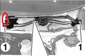

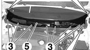

il vin è il numero di telaio, c'è anche su libretto. ti ho messo due immagini di un manuale. nella secondo il cerchio rosso indica dove dovrebbe essere.
    21.1 KB · Visualizzazioni: 424
    19.6 KB · Visualizzazioni: 551
