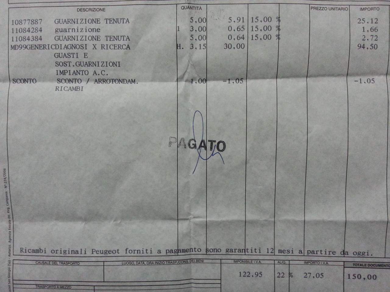

Ragazzi ritirato oggi pomeriggio l'auto. Il difetto è stato sistemato ma..come temevo a caro prezzo! 150 euro. Il tutto per sostituirmi delle guarnizioni e poco altro..il capo officina ha tentato di giustificare il costo parlando delle ore (a suo dire 4) di manodopera che è piuttosto cara. Mah..alla fine spero vivamente di non avere più altri problemi e se li avrò mi troverò un meccanico esterno di fiducia! Con le officine Alfa ho chiuso! Vi allego la fattura così potete constatare e commentareVisualizza allegato 117103
Buon pomeriggio. E' passato quasi un anno da questo mio post, quando vi raccontavo che accendendo il climatizzatore della mia Giuly sentivo un sibilo molto simile al rumore di quando si lascia il gas aperto in cucina o di quando mettete la macchinettà del caffè sul fuoco insomma quel sibilo/ronzìo! Portai l'auto in officina e si trattava di una micro perdita del climatizzatore (al controllo il gas era quasi del tutto scarico). 150 euro di lavoro per mettere tracciante fare ricerca della perdita sostituire piccole guarnizioni eccetera eccetera. Morale della favola: a distanza di un anno e con 150 euro in meno nel portafogli ho di nuovo lo stesso identico problema. Ovviamente me ne accorgo ora che fa caldo e comincio ad accendere il climatizzatore! capisco che trovare una micro perdita sia missione molto difficile e certosina...ma allora devo rinunciare ad avere un climatizzatore su un auto pagato 20mila euro?? Oppure devo tornare in officina a farmi fregare altri soldi? Per favore datemi un consiglio
cioè tornare in officina?? Di sicuro mi presenterò con la fattura dello scorso anno e chiederò spiegazioni. Ma è veramente difficile individuare una perdita o sono incapaci loro?

Luciano hai ragione su tutto..io mi sono recato in officina alfa Romeo (dove ho comprato l'auto) più di questo che posso fare? Mi sono affidato a chi dovrebbe conoscere bene l'auto in questione. Lo scorso maggio mi scucirono 150 euro..! Sono indeciso adesso se tornare lì e protestare per il problema che speravo fosse risolto oppure recarmi in un'altra officina
Ripeto la domanda .:
Oltre a caricare refrigerante piu tracciante cosa hanno fatto ?
