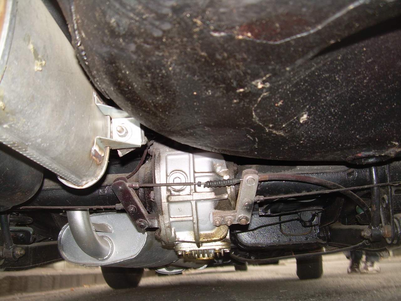

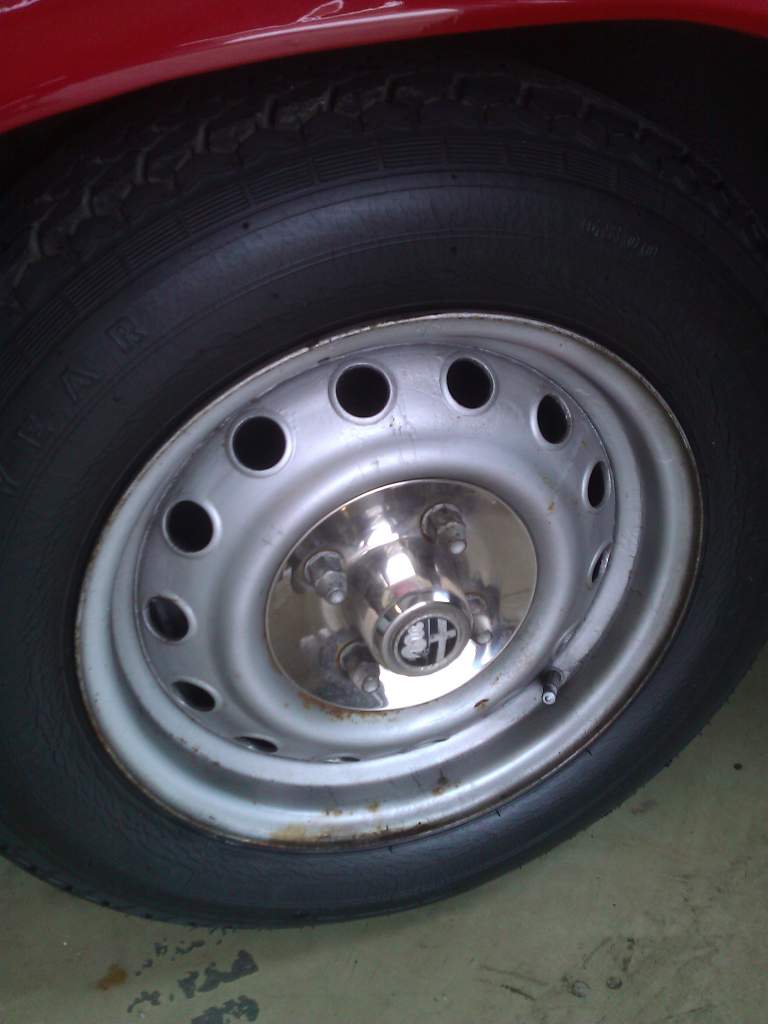

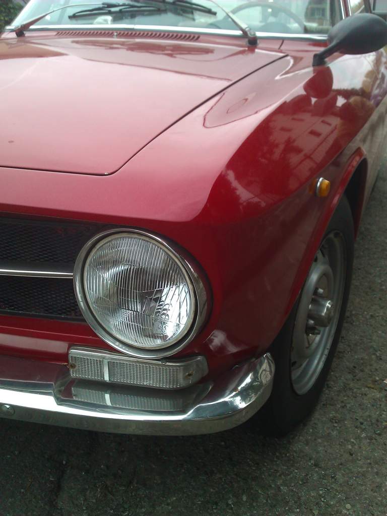

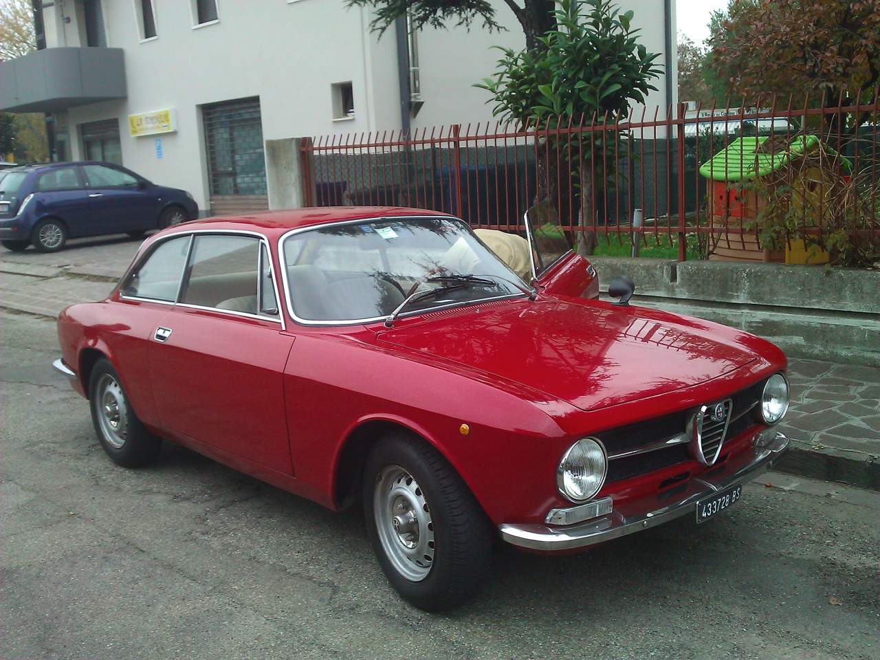

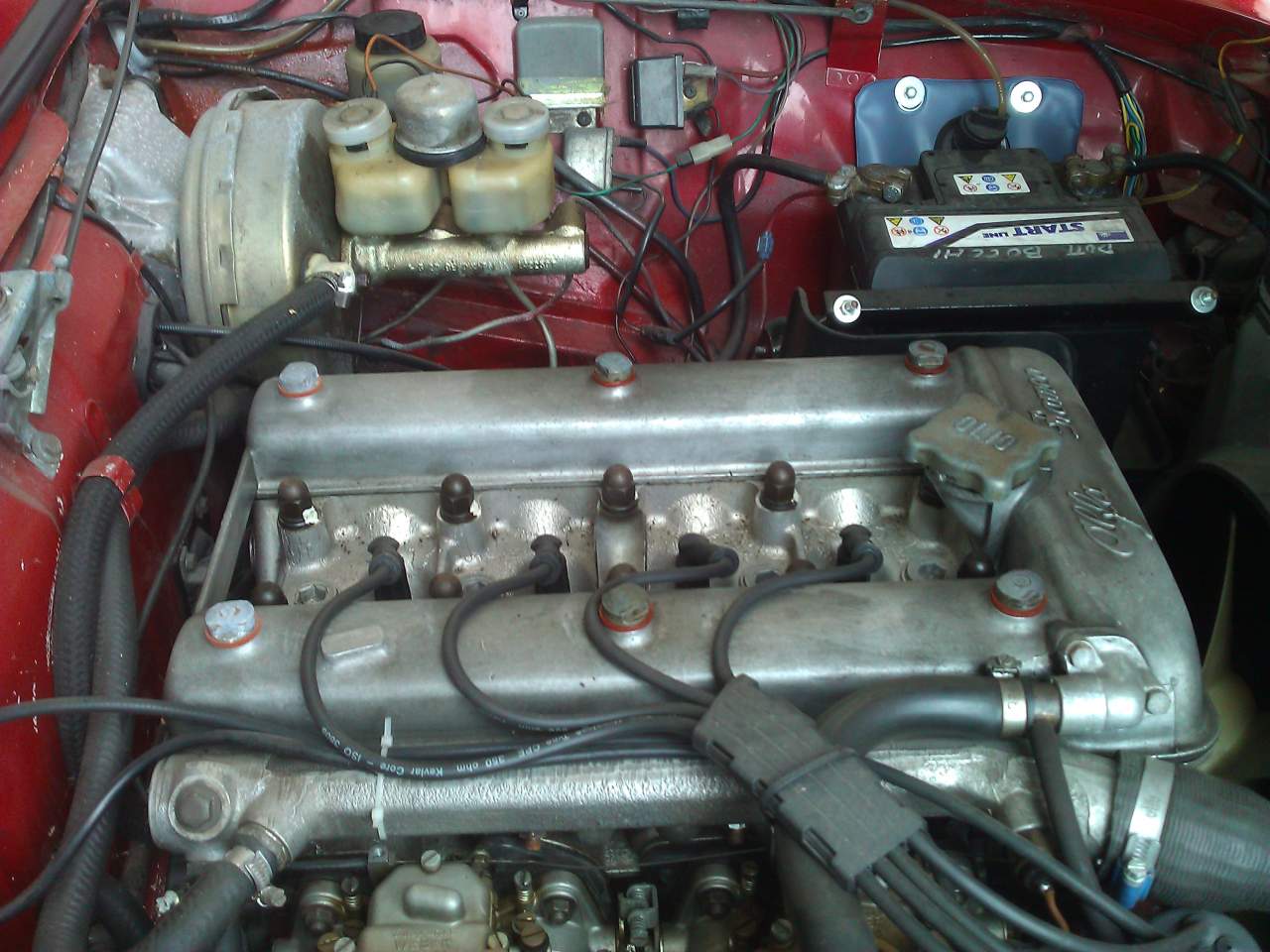

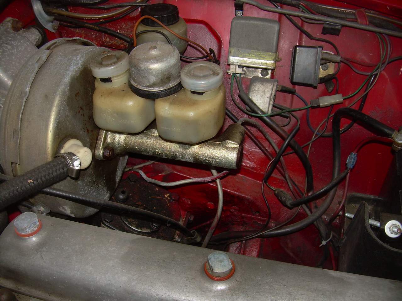

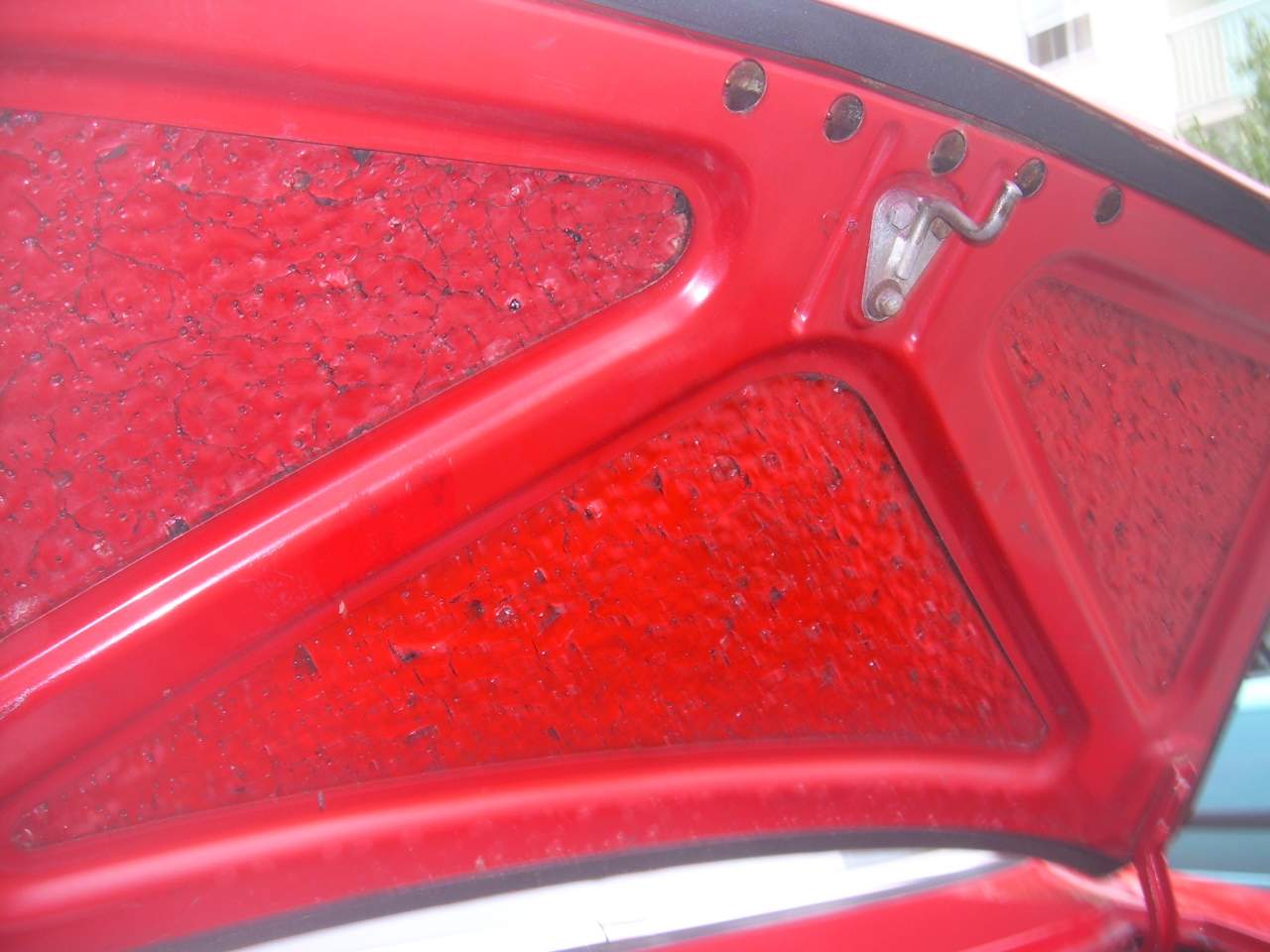

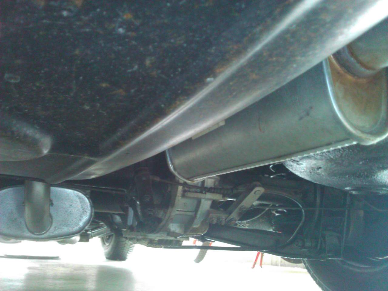

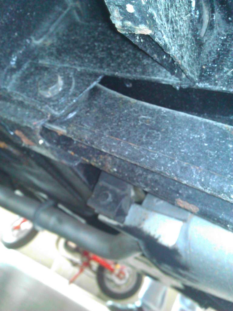

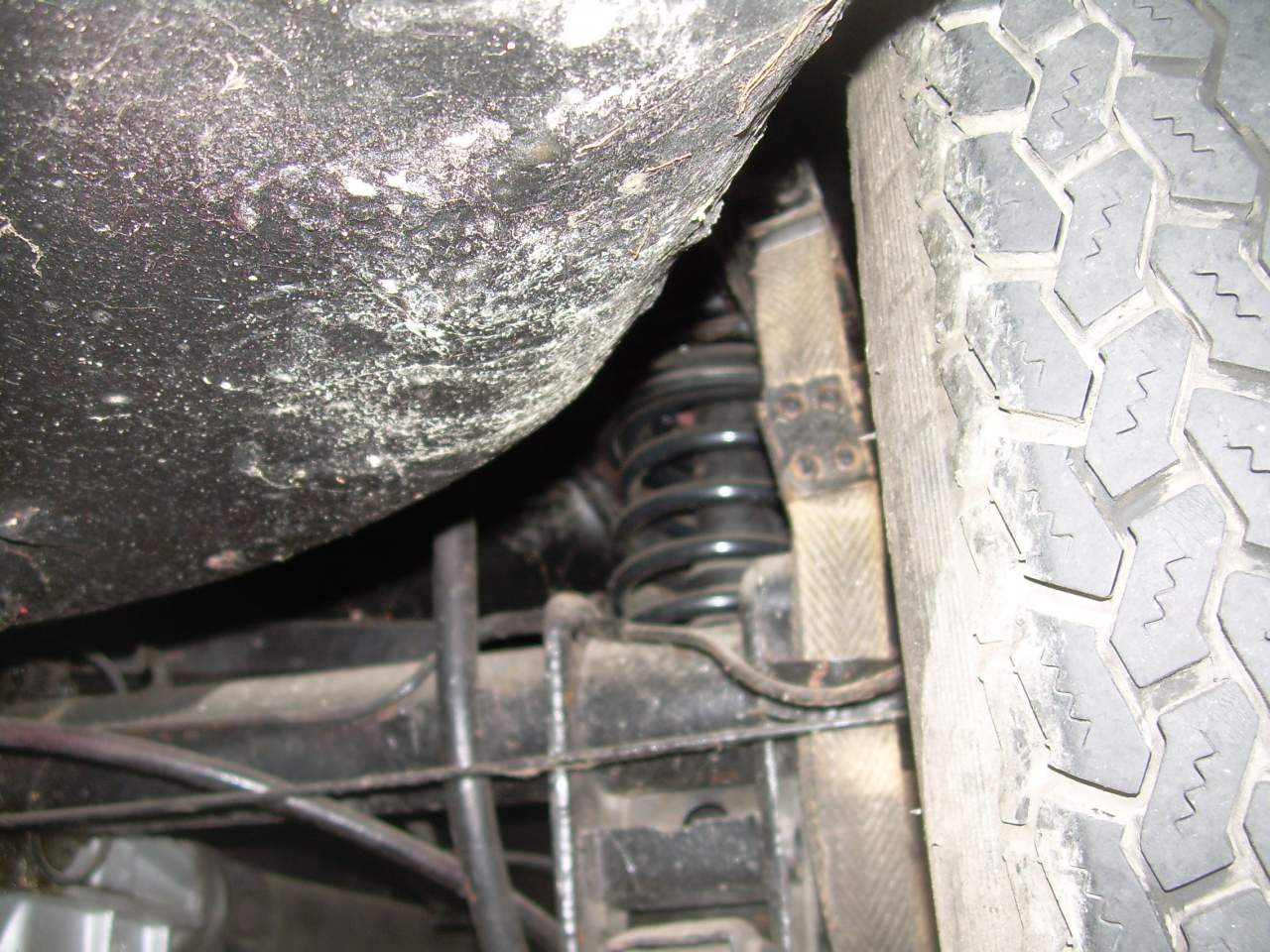

Salve a tutti, come ho accennato in presentazione sono qui per chiedere aiuto e consigli su una GT junior che ho visto stamattina.
Premetto che sto cercando un'auto d'epoca da sabato/domenica e raduni (giulia super, 1750 berlina, fiat 124 sport coupè 1600, 125S).
Quella di oggi dopo alcuni mesi di ricerche a vuoto mi è parsa buona, però volevo sentire un parere di qualcuno più esperto. Prima posto le foto per chiedere a voi...poi sento l'archivio storico se sanno dirmi qualcosa del veicolo.
Telaio: 335XXXX corrisponde tra vano e libretto
Libretto originale dell'epoca a fogli (non quello nuovo a foglio unico)
targhe originali
4 proprietari di cui il primo l'ha tenuta una ventina d'anni
motore rifatto in rodaggio (con 80km all'attivo)
ammortizzatori da cambiare
gomme da cambiare
la seconda gratta in scalata (3-2) mentre da 1 a 2 non troppo...cmq meno di altre che avevo provato
fondi rifatti e sembra anche l'impianto di scarico

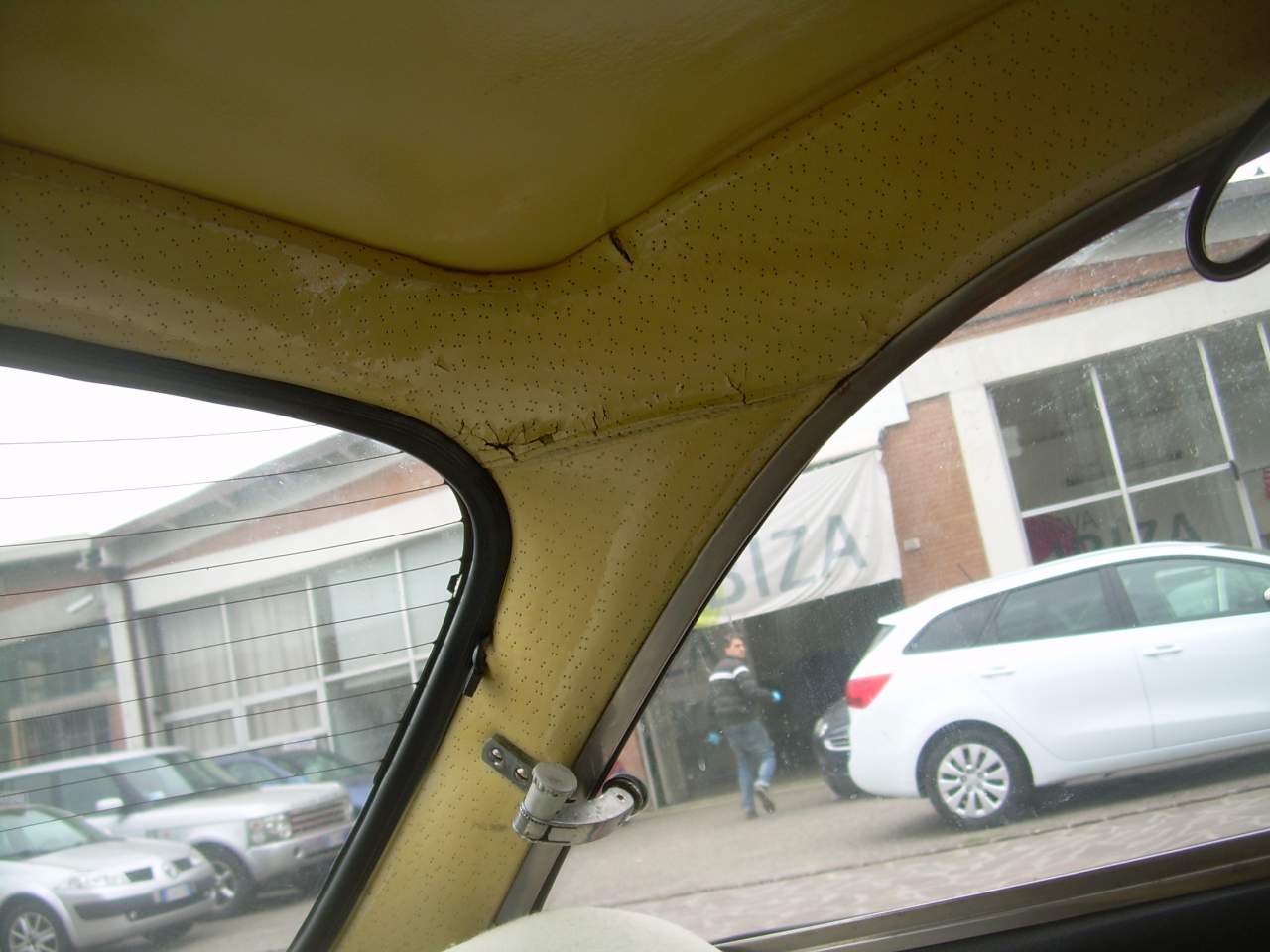

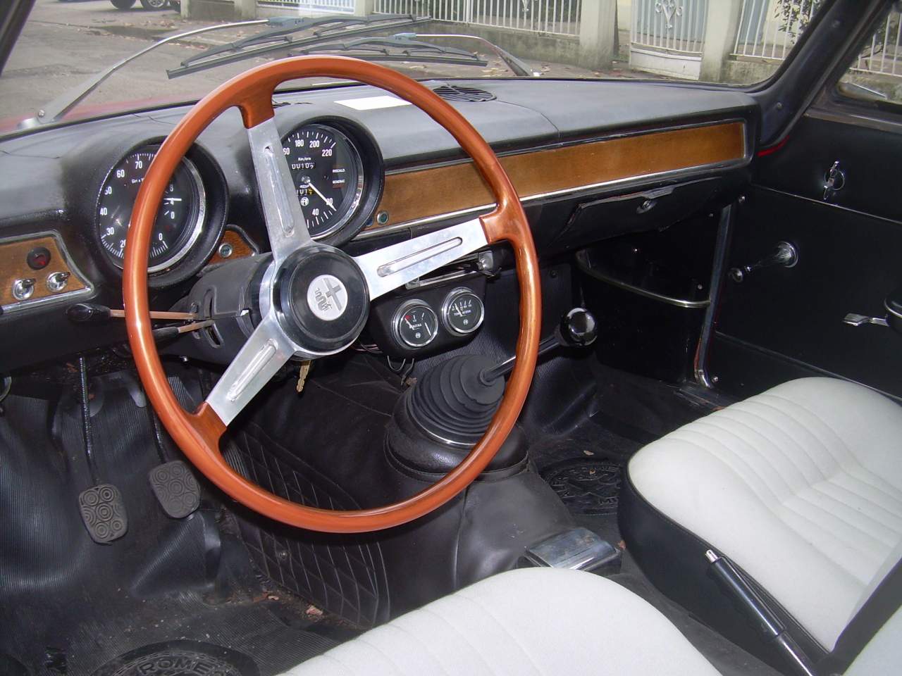

cruscotto crepato in più punti
rumore di sferragliamento che non capisco da cosa derivi (tipo trasmissione ma non proprio)
Richiesta: 7500 Euro
Che ne dite? Secondo voi può meritare? se vi servono altre foto più dettagliate chiedete pure, perchè, per poter decidere meglio non essendo esperto, ne ho fatte molte altre.
Edit: mi ha risposto l'archivio storico ed è conforme - prodotta il 26 e venduta il 28 nov 1973

Ti rispondo sulla base delle foto, che pur dicendo molto non posso ovviamente dir tutto.
Se la vuoi fare bella devi spenderci, e non poco. Cambio da rivedere (dici che la seconda gratta), interni idem.
Sotto bisogna intervenire prima che si guasti la situazione, non mi sembra di vedere un uso smodato di catramina, anche se sul vano della ruota di scorta mi par vederne... e forse si vede anche sullo sfondo nella foto del sotto fatta da dietro. La catramina potrebbe essere indice solitamente di rappezzamento: ce n'è altra in giro? Oppure potrebbe esser stata rifatta anni addietro e riempita di catramina a scopo preventivo. Indaga.
