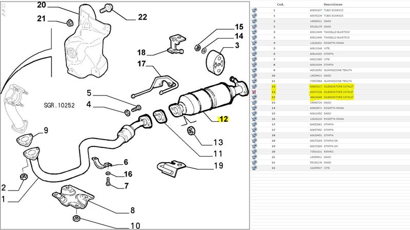

è il silenziatore/catalizzatore, o almeno così dice Eper

Il catalizzatore volendo lo puoi togliere, ma aumenta la fumosità. ovviamente in caso di mappa spinta avresti meno problemi.

scusate ma sono entrato nel pallone più totale per quanto riguarda il catalizzatore, da quello che ho appreso, ci sono pareri discordanti, in quanto togliendolo avrei uno scarico più libero, aumenta la fumosità, e ai bassi giri perdo qualcosa, alcuni consigliano di non toglierlo, in quanto crea le giuste contropressioni col turbo, e togliendolo dicono che accorcia la vita del turbo per il fatto che non lavora bene a causa delle poche contropressioni che ha.
In definitiva non so più quale sarebbe la scelta giusta da fare, non mi va di passare guai ne tantomeno di spender soldi a vanvera, per il momento quindi lo lascio così, perdere ai bassi penso sia anche un problema, dove sto io sono tutte stradine e curvoni, che aihmè piacciono tanto, (può sembrar banale, ma con una sportwagon, mi diverto di più di una berlina, per via del posteriore bello lungo, e alcune curve si entrano a semi deparata)

Per il catalizzatore ovviamente se lo togli va rimappata la macchina e andare a compensare la mancanza del catalizzatore.
