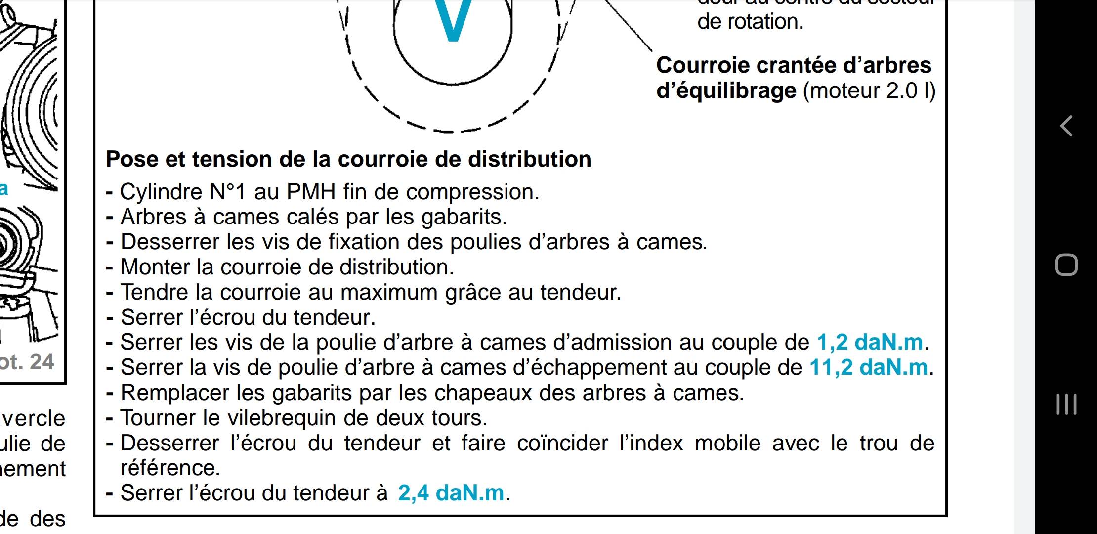

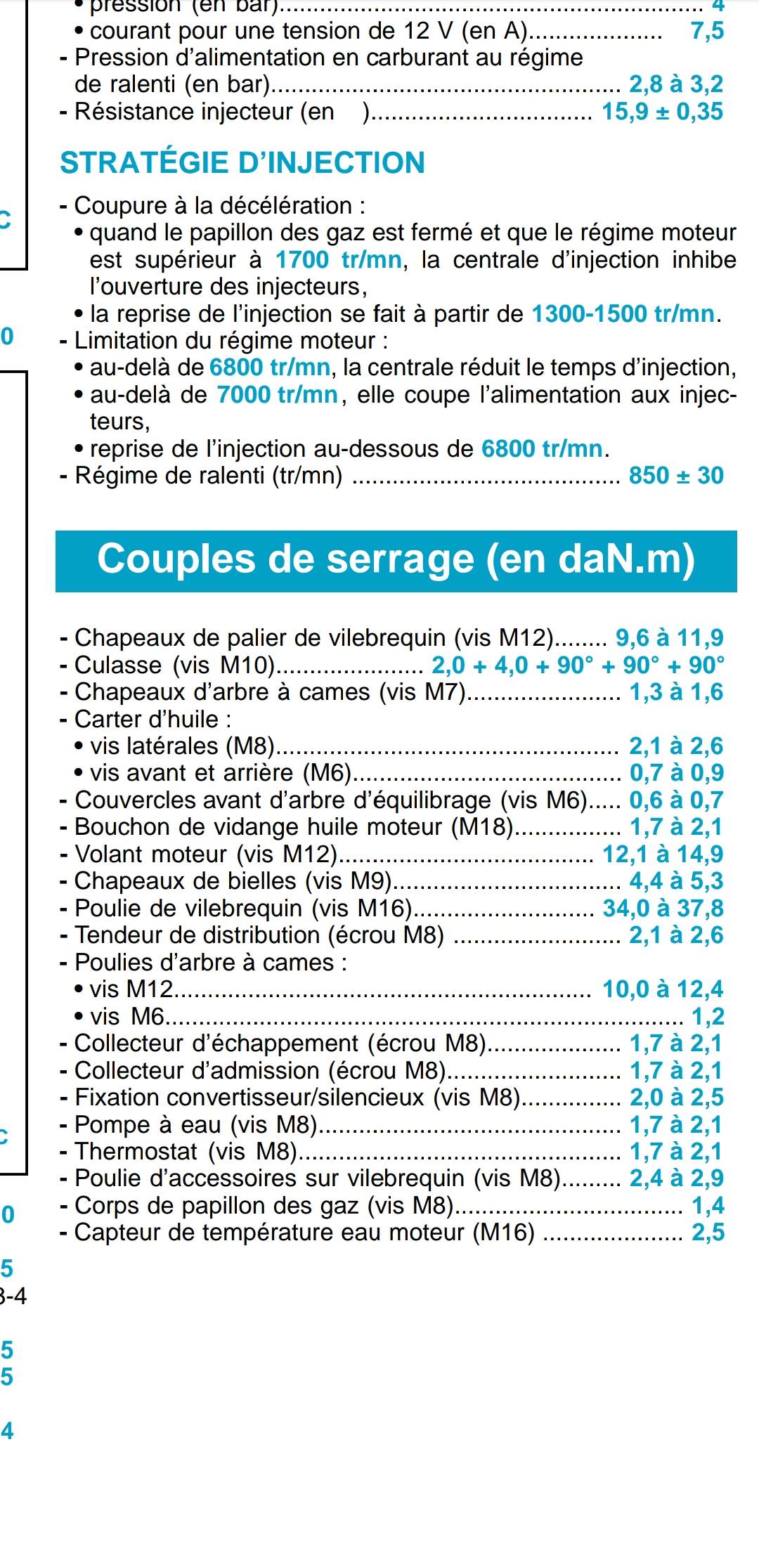

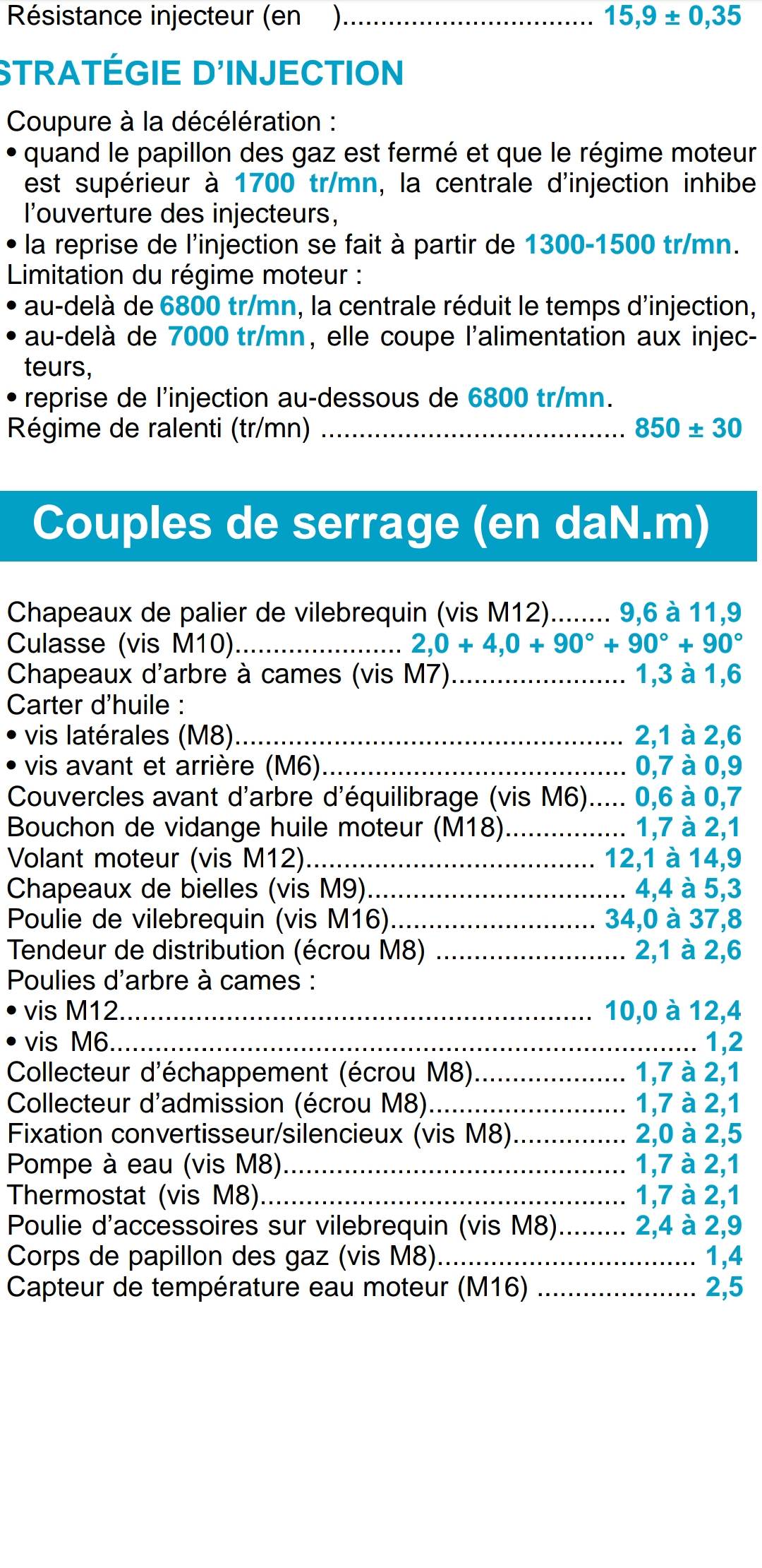

Parlo della puleggia scarico...non è a 100/124 Nm? So a quantocorrisponde una certa forza, lo so che non si può stringere un M6 a 100Nm! Infatti va stretto a 10.
Io da quello che scrivi reputo che da solo NON devi farla questa distribuzione...
Ne terrò sicuramente conto, grazie. Voglio eseguirla nel modo giusto, devo solo procurarmi la chiave anticoppia e le dime. Ma il numero dei denti tra una puleggia e l'altra è una cosa vincolata o si può fare un errore? Invece la puleggia di scarico ha anch'essa un finecorsa? Cioè, ipotizzando un allentamento del bullone centrale nonostante sia stata eseguita bene la procedura, potrebbe causare lo scontro tra valvole e pistoni? Forse sono domande stupide ma sono un po' paranoico scusate:D
Vabè...non importa grazie lo stesso

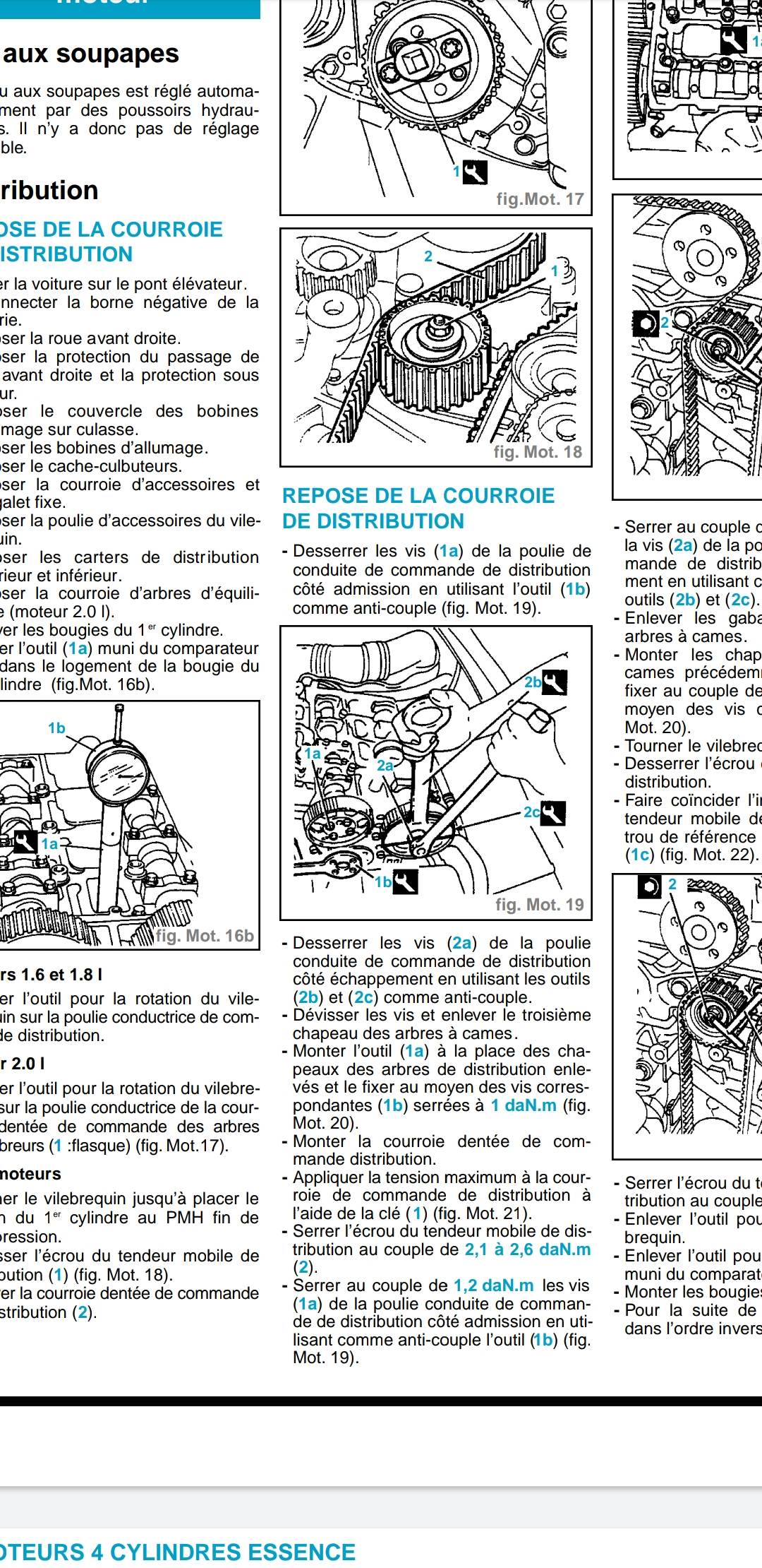

Guarda qui che c'è il manuale ufficiale però è in francese. Vai a pagina 11 e vedi cosa dice vai!!
Alfa 156 Manuale Officina Francese
Che la Forza sia Con Te!!
Il discorso è sempre lo stesso da 40 anni: se usi gli attrezzi che dice l'alfa la fai come dice esattamente il manuale d'officina...altrimenti ci sono altri mille metodi...
Basta segnarsi i punti e non si sbaglia una virgola...
