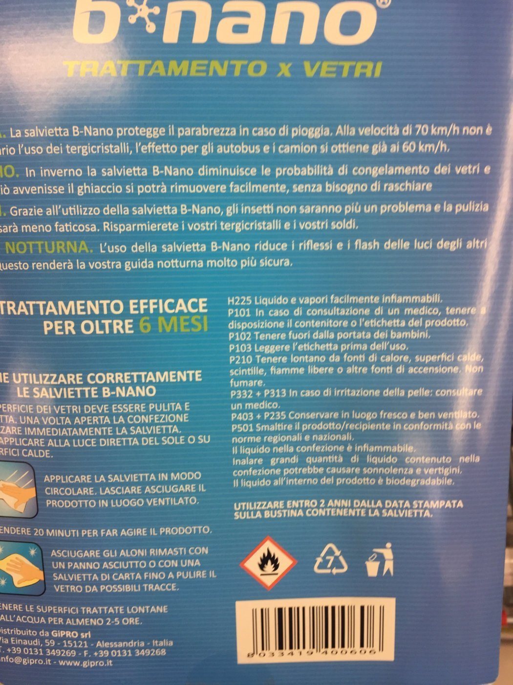

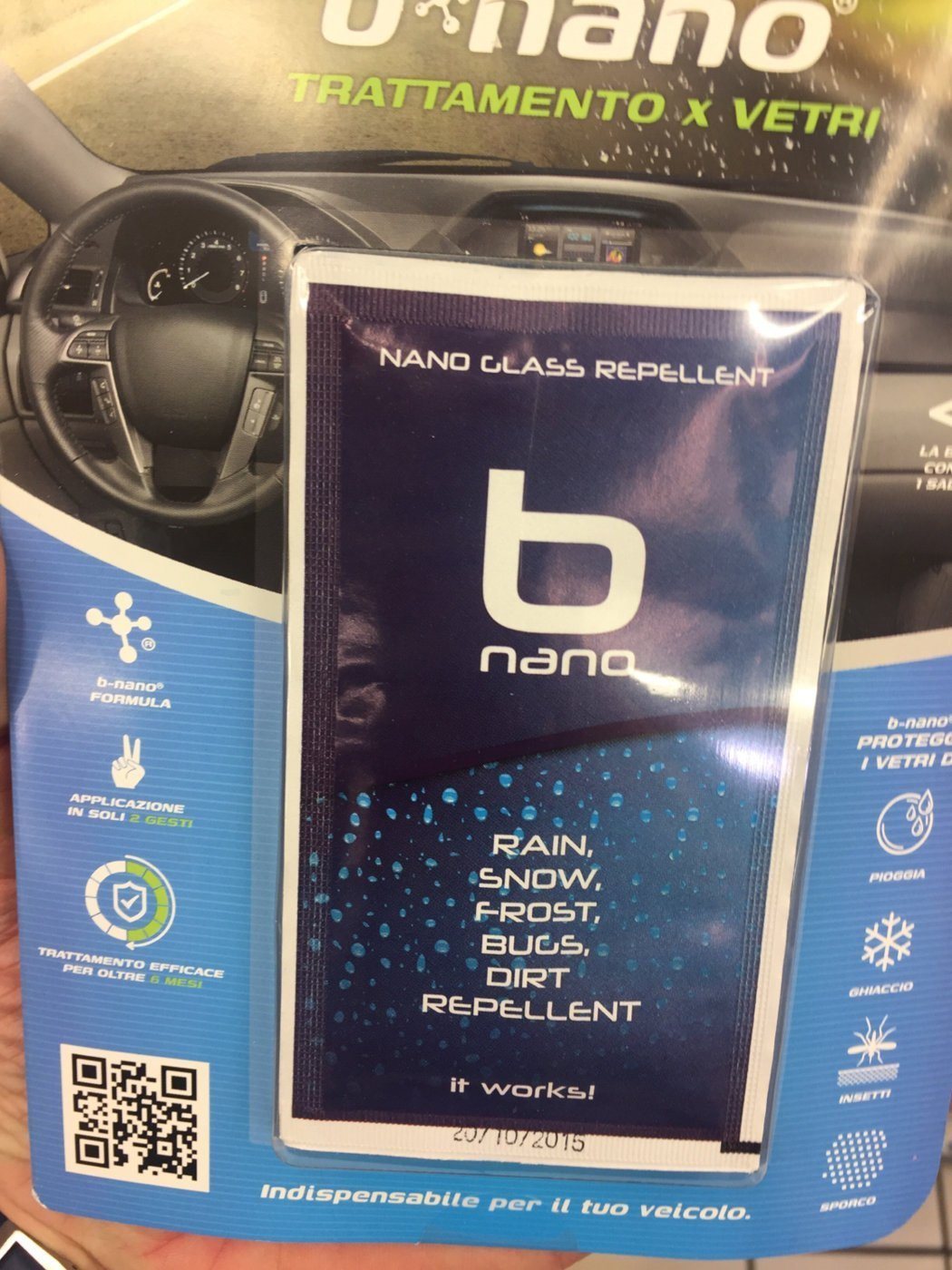

Qualcuno ha già provato questo prodotto per i vetri?
costa 8€..
no mai provato, ed onestamente non mi ispira. dubito che arrivi a sei mesi ed in relazione al fatto che è un trattamento unico il costo non è basso. io uso angelwax H2GO e calcola che la confezione da 100 ml costa 10 euro e ci fai 10/15 trattamenti lo scivolamento dell'acqua inizia già a 50 kmh e dura intorno ai 5/6 mesi se si prepara il vetro in modo adeguato. ma si può provare...
Io non proverei nemmeno...Gtechniq G5 o G1+G2 e vai, spendendo pochissimo di più.
se è per quello neanche io. e poi per G5 vale lo stesso discorso diH2GO, costa 12 euro ma ci fai almeno 10 applicazioni, quindi il costo è di molto inferiore alla fine, senza contare che sono prodotti al top. un punto a favore di H2GO è che è un po meno rognosa l'applicazione rispetto a G5. in alternativa aquavelox di labocosmetica, che ancora non ho provato, che è di semplicissimo utilizzo, si stende come un normalissimo pulitore per vetri...
