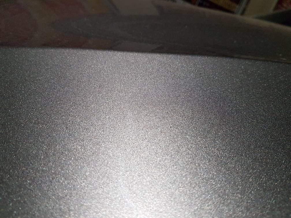

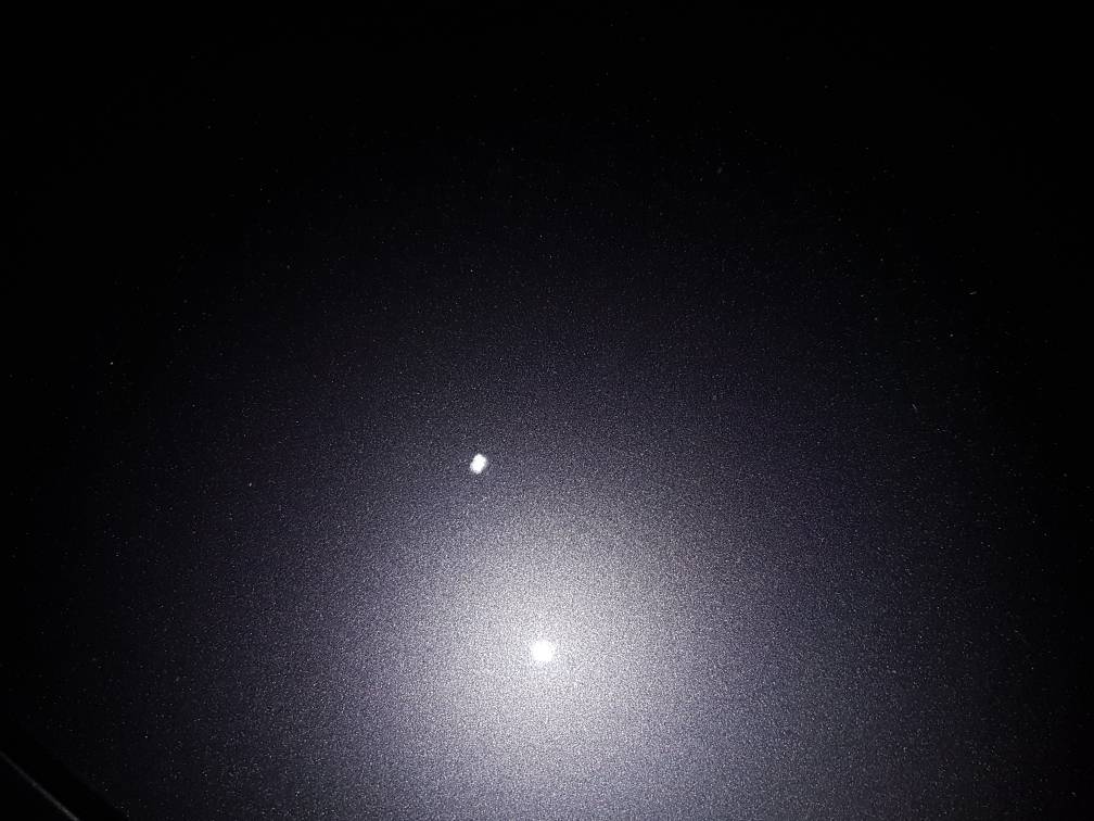

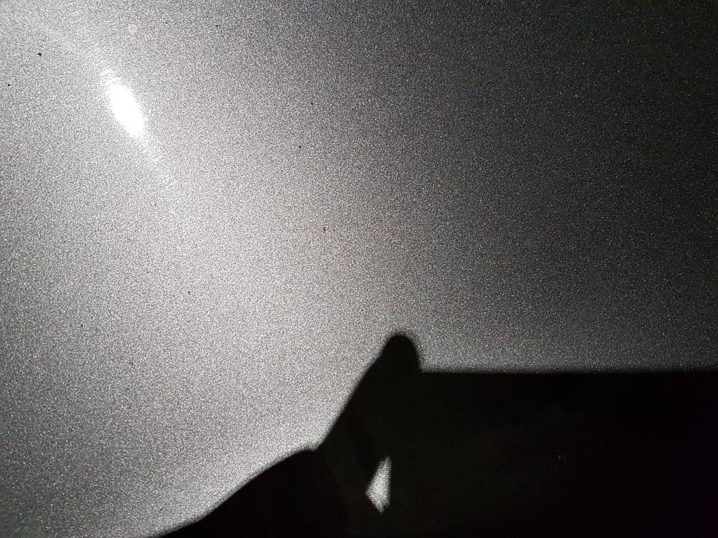

Ieri ho provato il supercleaner su un regalo di un uccello, spruzzato diluito 10:1 e dopo 2 minuti non c'era più niente. Ho però notato i danni dei lavaggi del precedente proprietario(sotto la luce artificiale non avevo mai controllato), lì la soluzione è solo la lucidatura fatta da un detailer?

Si potrebbe provare una passata col polish (io uso quello della sonax),ma secondo me una lucidata da un carrozziere è l'unica cosa che risolva in modo definitivo;io avevo dei graffietti sul bordo del paraurti posteriore, con una lucidata tutto sparito,ciao!

Dipende dal tipo e dalla profondità.

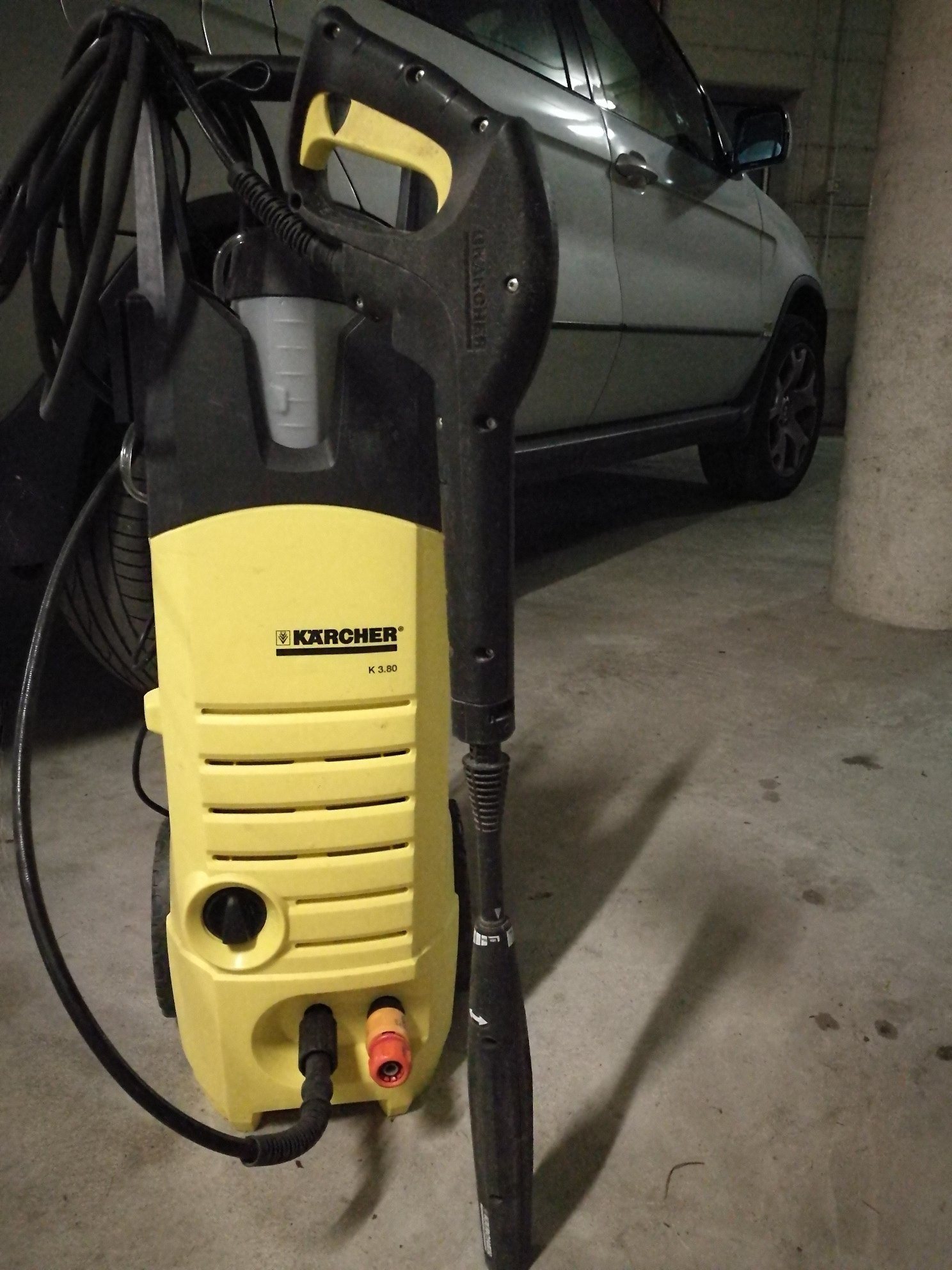

Ho un paio di domande se non ti dispiace riguardo all'idropulitrice che ho a casa (non l'ho acquistata apposta per l'auto, la usa il giardiniere per pulire altre cose) quì un paio di foto
Credi che questo modello sia adatto per essere usato su un'auto da quello che ne sai?
Come vedi in alto c'è una vaschetta per lo shampoo...ebbene vorrei capire se va bene usare quella per il foam prelavaggio o è meglio usare una lancia apposita per gestire meglio il getto con la schiuma?
Un altra domanda :p: per esempio AW Cleanliness consiglia una diluizione per la foam da 1:1 a 1:5. Questo significa che dovrò mettere il prodotto liscio o insieme all'acqua in quella vaschetta eventualmente con quella proporzione (o nella lancia apposita)? Scusa la domanda idiota ma sono un newbie :oops:
Ed infine e prometto che è l'ultima :D: Ma quanto prodotto bisogna utilizzare per fare il pre o lo shampoo? è indicato sulle istruzioni dei prodotti?

l'idropulitrice che hai per un uso hobbystico va piu che bene, la vaschetta per lo shampoo che vedi e per usare la spazzola rotante che è un accessorio opzionale, consiglio personale lasciala perdere. per fare foam devi comprare un'apposita lancia schiuma, per avere buoni risultati o la LS3 o la lancia dodo, ma ti ripeto se ne puo fare anche a meno.

lucacail87 da quello che si vede sono solo swirl, ma la luce è poco adatta ed il colore maschera parecchio, se te la senti puoi avere ottimi risultati con una decontaminazione chimica e meccanica ed una lucidatura manuale con angelwax resurrection e tampone gtechniq trifoam, ma fare tutta l'auto a mano sarà molto faticoso...
