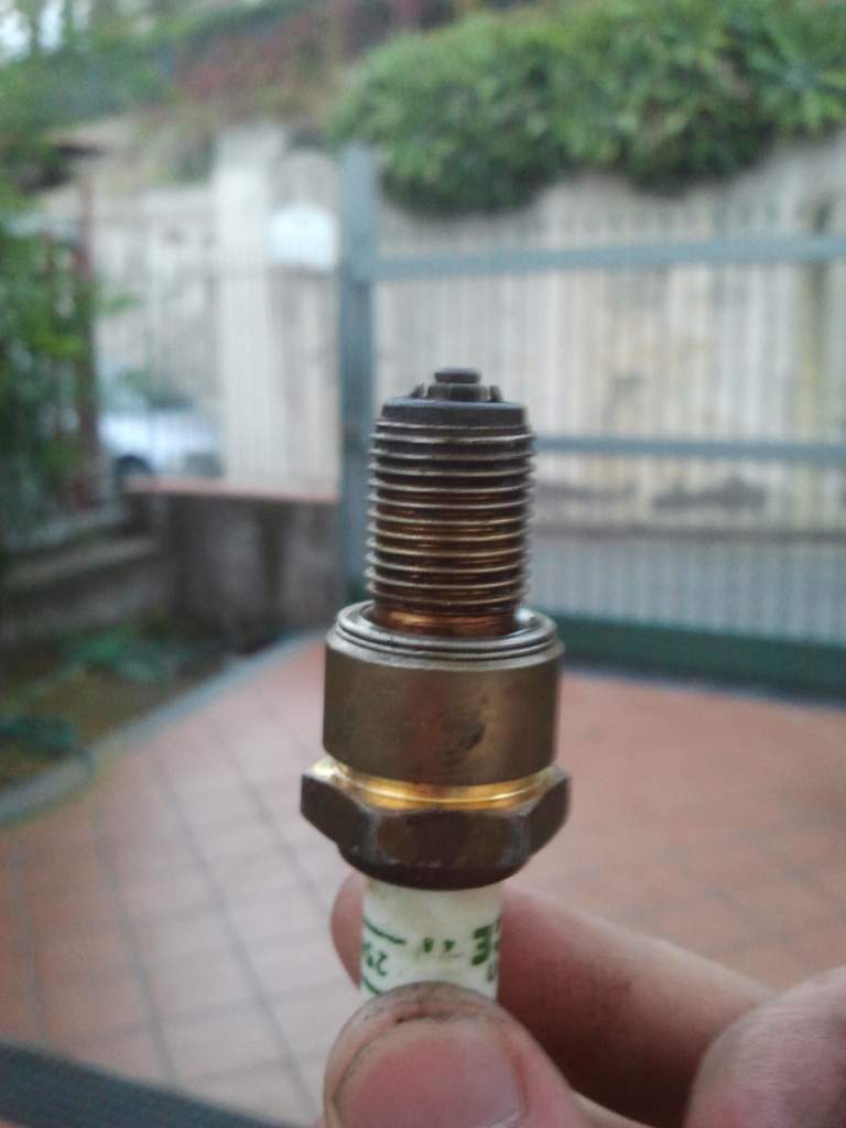

In questi giorni ho effettuato un controllo dei fari,e sostituendo le lampade delle luci di posizione,mi sono accorto che effettivamente la cupoletta muovendola fa un bel gioco,ho dovuto sostituire anche tutti i fili di un faro che ormai avevano tutta la guaina protettiva piena di crepe.Purtroppo l'auto ha la sua bella età (18 anni) e anche se la tengo benissimo inizia a mostrare segni di vecchiaia.Non vorrei andare OT ma questa macchina è afflitta da alcuni misteri irrisolti:oltre che benzina,mangia acqua e olio,e la cosa più interessante è che a terra non trovo nulla,il tappo dell'olio è pulito a parte qualche goccia di condensa e le candele smontate l'altro giorno dopo 6 anni che sono li si presentavano cosi: IMG_20131114_164728.jpgComunque tornando al discorso dello xenon,prima di montarlo andrò dall'elettrauto a fare regolare i fari,se l'illuminazione non mi soddisferà ancora,passerò allo xenon.

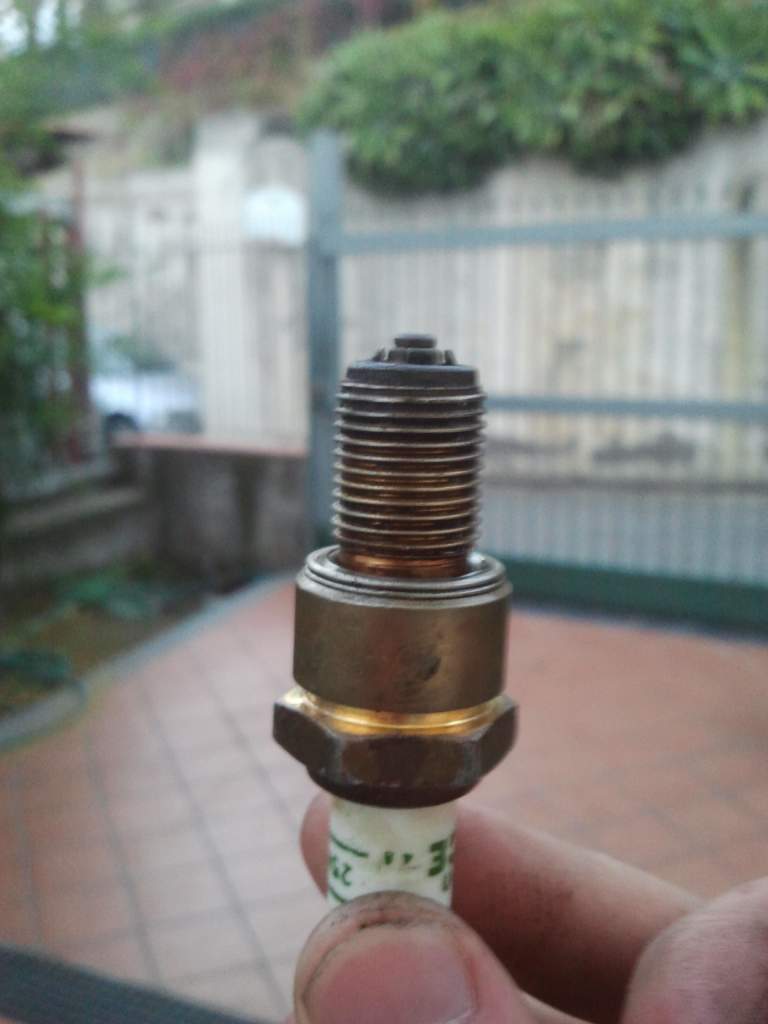

In questi giorni ho effettuato un controllo dei fari,e sostituendo le lampade delle luci di posizione,mi sono accorto che effettivamente la cupoletta muovendola fa un bel gioco,ho dovuto sostituire anche tutti i fili di un faro che ormai avevano tutta la guaina protettiva piena di crepe.Purtroppo l'auto ha la sua bella età (18 anni) e anche se la tengo benissimo inizia a mostrare segni di vecchiaia.Non vorrei andare OT ma questa macchina è afflitta da alcuni misteri irrisolti:oltre che benzina,mangia acqua e olio,e la cosa più interessante è che a terra non trovo nulla,il tappo dell'olio è pulito a parte qualche goccia di condensa e le candele smontate l'altro giorno dopo 6 anni che sono li si presentavano cosi:Visualizza allegato 104566Comunque tornando al discorso dello xenon,prima di montarlo andrò dall'elettrauto a fare regolare i fari,se l'illuminazione non mi soddisferà ancora,passerò allo xenon.
