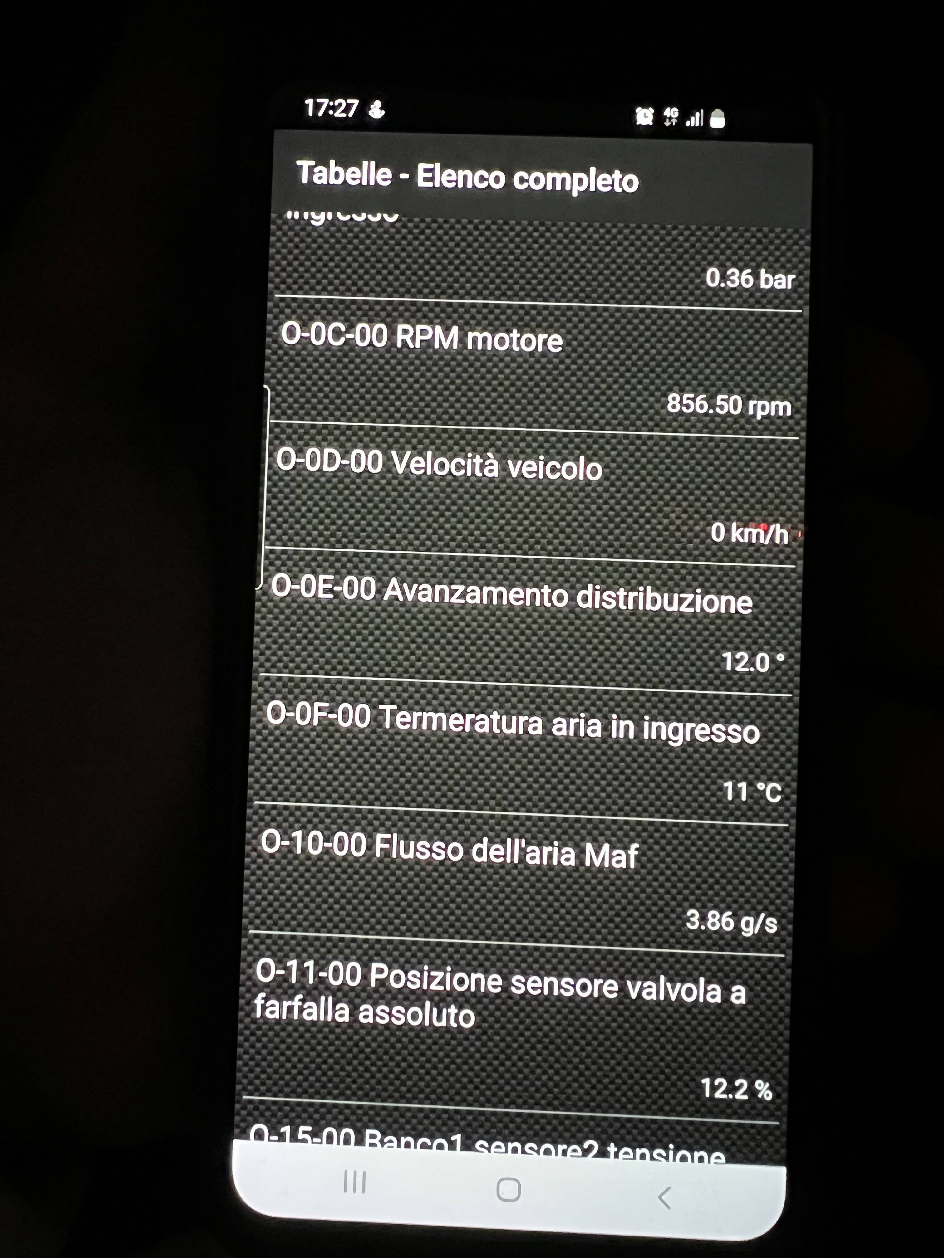

Qualcuno mi puoi dire cosa significa avanzamento distribuzione?
Ieri ho collegato la obd e ho visto la voce avanzamento distribuzione e al minimo stava sui 14 gradi…
è la gestione della fasatura variabile. prende l'angolazione del sensore di fase e la tiene monitorata se dovesse eccedere dal valore prestabilito ti accende la spia motore.

Grazie ho collegato la obd 2 per vedere se c’erano errori siccome non mi fa più il cold start ma nulla…
Devi ricercare la causa sul sensore di temperatura aria aspirata. Data la farcitura elettronica dovrai passare al setaccio ogni singola minchiata anche la più insignificante come il sensore antibrina del condizionatore o quello della temperatura esterna nello specchietto. E questi non escono con la spia gialla.

Le temperature non sembrano sballate quindi non so ho dato un occhiata a i tubi della pierburg ma sembrano tutti ok 😮‍💨
