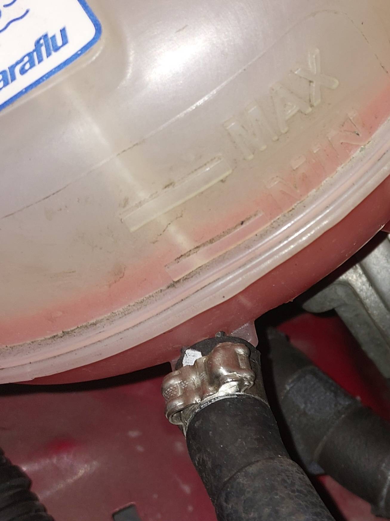

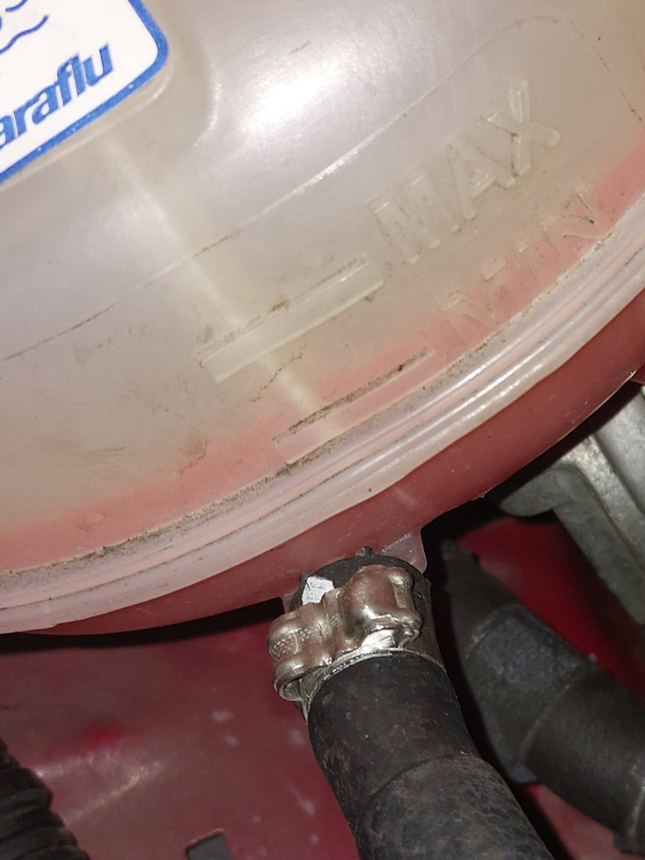

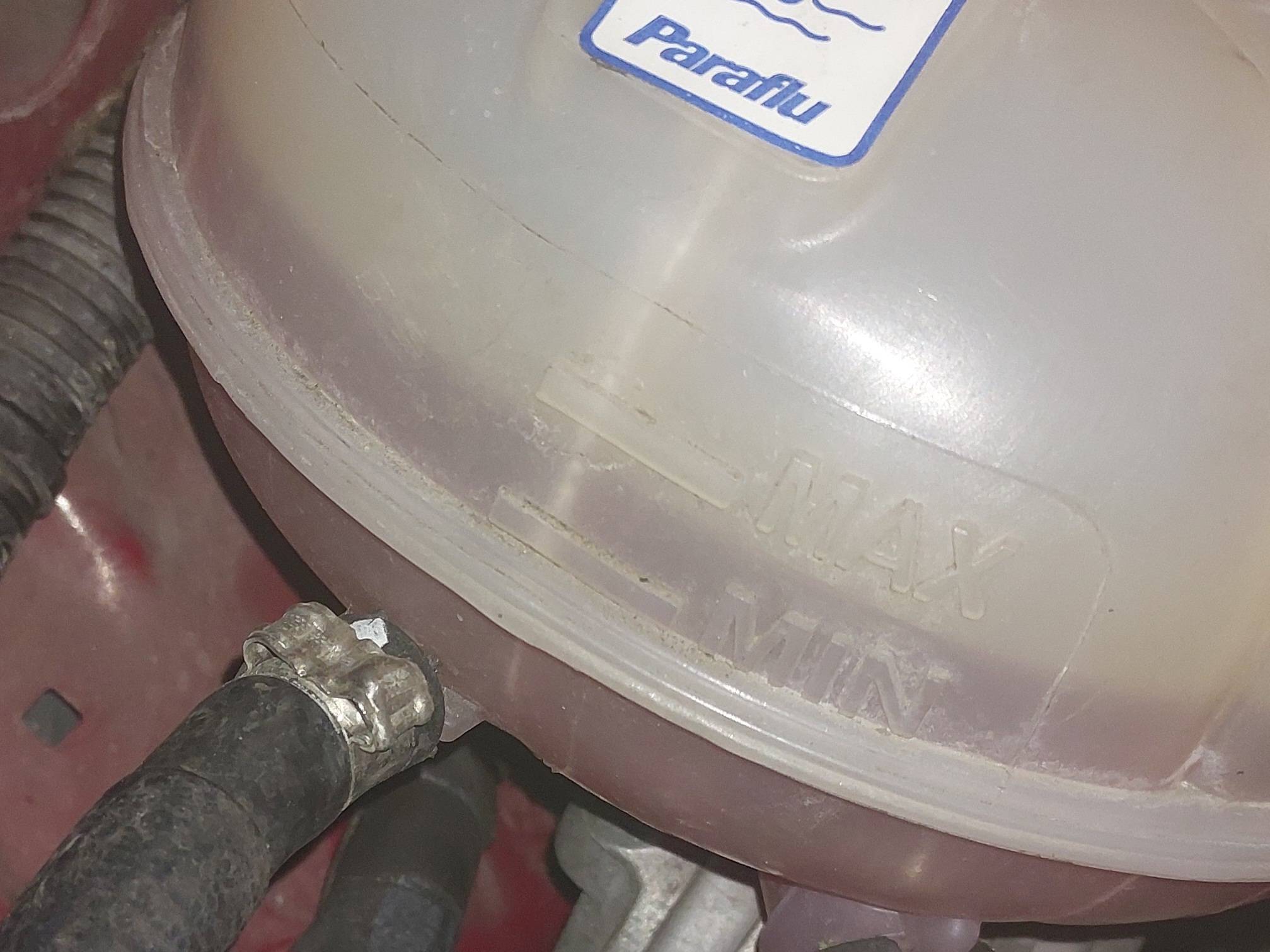

Dopo l'avventura di cui sopra allego foto del livello del refrigerante a freddo e a caldo... voi rabbocchereste?
