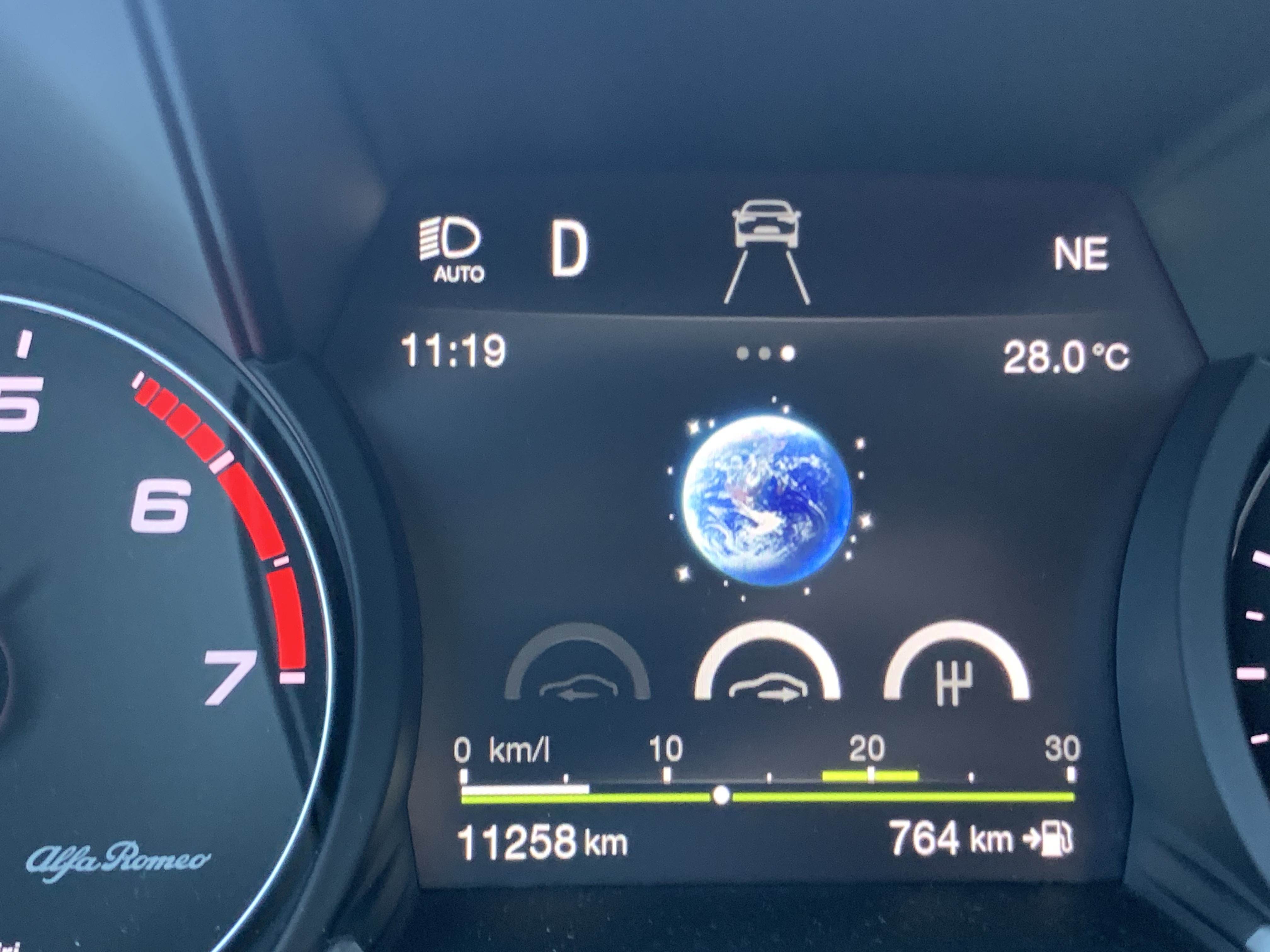

Ciao a tutti, mi son studiato la Giulia per filo e per segno, prima e dopo l'acquisto grazie ad internet ed anche grazie a voi del forum.
Ho scoperto ed imparato moltissime cose ma per ora solo una rimane misteriosa, non riesco a capire cosa indichi la linea verde sopra alla linea del consumo istantaneo nel computer centrale (dietro al volante per intenderci)
Allego una foto per essere più chiaro...
Visualizza allegato 188379
Mettiamo un attimo da parte i complimenti per l'autonomia stimata di 760km ahahahah :)
Un vero record per il 280cv, o almeno, un vero record per me, solitamente mi segna meno di 500km.
Focalizziamoci sulla righetta verde che cambia di dimensione (...non so in base a cosa)
Come funziona?
Per una guida "eco" dovrei far stazionare il pallino bianco della media dei consumi entro i limiti di quella linea verde?
Ed in base a cosa stabilisce quanto dovrei consumare? Tiene conto dei limiti di velocità presi dalle mappe del navigatore? (proprio come fanno gli abbaglianti automatici prendendo le info dei centri città direttamente dalle mappe???).
Insomma non so spiegarmi perché cambi dimensione e posizione. tutte le delucidazioni saranno estremamente gradite.

La righetta verde sta ad indicare il range di consumo medio ideale. Il pallino bianco è la tua media reale. La riga bianca che sale e scende è il consumo istantaneo di cui il pallino bianco è la media.
In pratica in quella situazione eri na ciofeca a livello ecologico secondo lui...:D
Dovresti stare con il pallino bianco all'interno della rigetta verde....circa 20 km /l :confused::confused::confused:
....credo che dall'entità di questo scostamento, più o meno marcato, tra il valore medio (pallino) ed il range ideale (lineetta verde che rappresenta le aspettative di Giulia) dipendano i punteggi che vengono attribuiti nella schermata "ecologista" impostabile sul display principale (quella con i tre valori numerici relativi a cambio, acceleratore e rilascio/frenata).

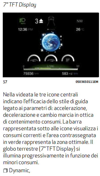

Salve a tutti, interessa pure a me capire meglio la teoria che sta dietro al punteggio attribuito per accelerata, rilascio e cambio. Qualcuno ha documentazione tecnica al riguardo?
Io mi sono fatto una mia teoria su quella linea verde. Non ho documentazione in merito ma credo funzioni, bene o male, come la videata in Normal ma:
- In Normal si visualizza un istogramma a barre che rappresenta il consumo medio negli ultimi 10' di viaggio e visualizza la mediana in orizzontale.
- in Advanced Efficiency la barra rappresenta mediana (non visualizzato) e quartile superiore ed inferiore riferito ad un lasso temporale probabilmente pari a 10' ma di questo non ne sono sicuro.
Qui dice questa cosa francamente incomprensibile.
Cosa si intende per zona ottimale?
