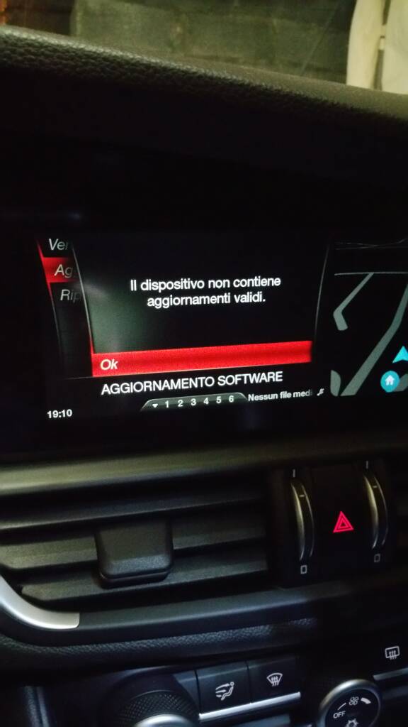

Ho provato ad aggiornare ma niente da fare il sistema non ne vuole sapere nemmeno della nuova versione

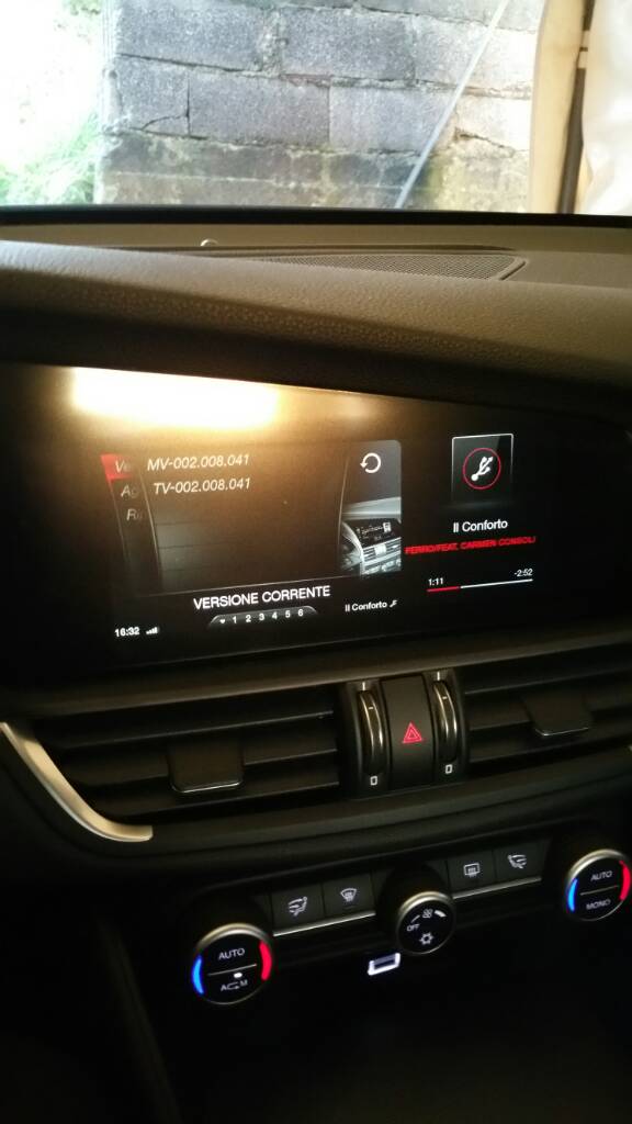

Ma come fate a capire se ci sono aggiornamenti nuovi? Io ho una Stelvio e vorrei, oltre ad installare questo, trovare anche il manuale utente per esempio. Mi potete aiutare?
Ciao anche io ho lo Stelvio ed ho fatto gli aggiornamenti che hanno pubblicato tra cui l'ultimo che hanno gentilmente messo a disposizione dell'utenza!
Vai nel menu dove c'e' aggiornamento del software e vedi il numero poi lo confronti con quello pubblicato qua che sicuramente e superiore a quello installato sullo Stelvio!

DOve si vede l'attuale versione del sistema di infotaintment ?
