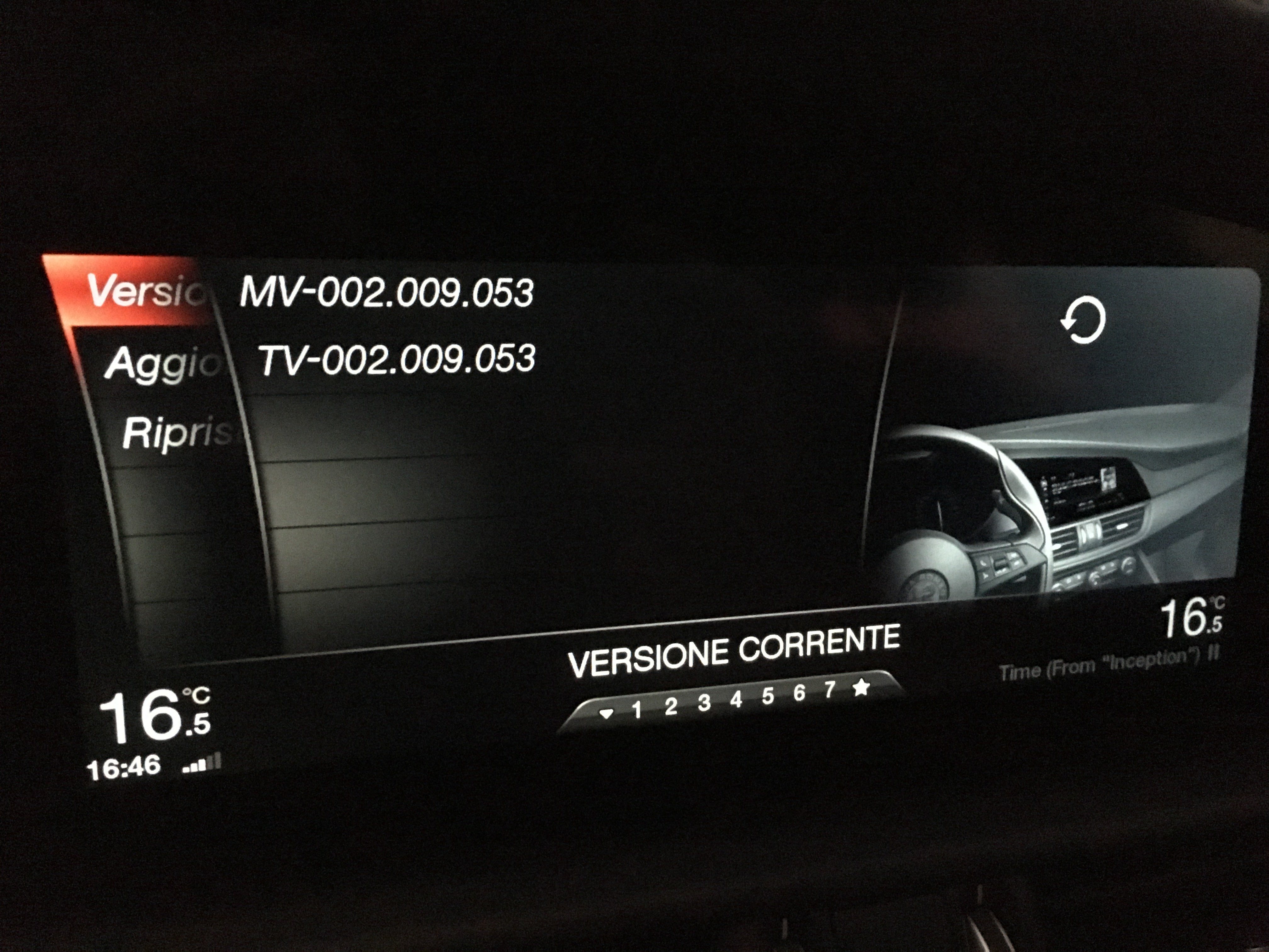

Arianna, che SW base hai?
Io mi sono fermato allo 053
Ma quando ho caricato la mappa 996 era lo 047, se ricordo bene, e non ne voleva sapere dell’NTFS...

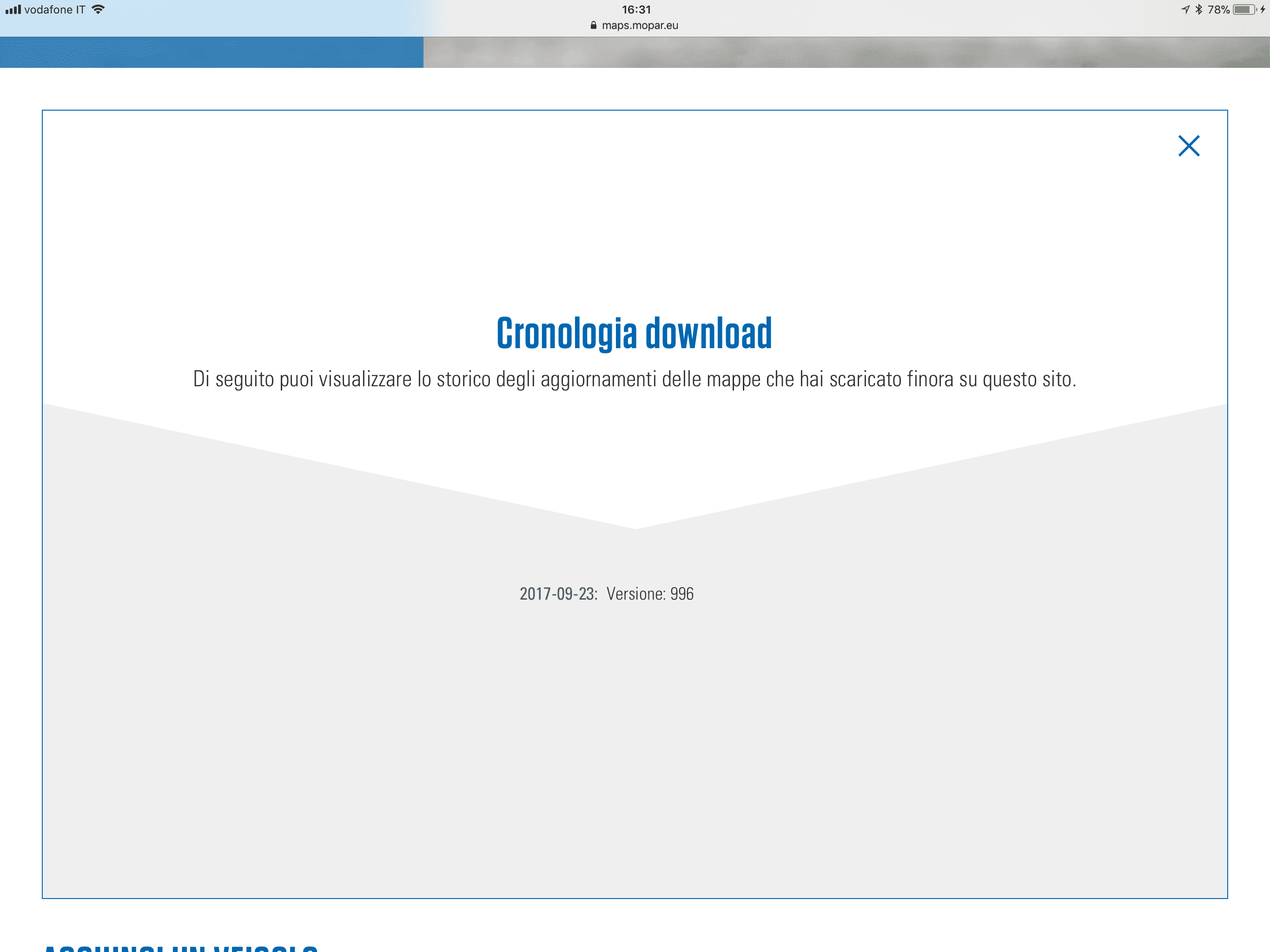

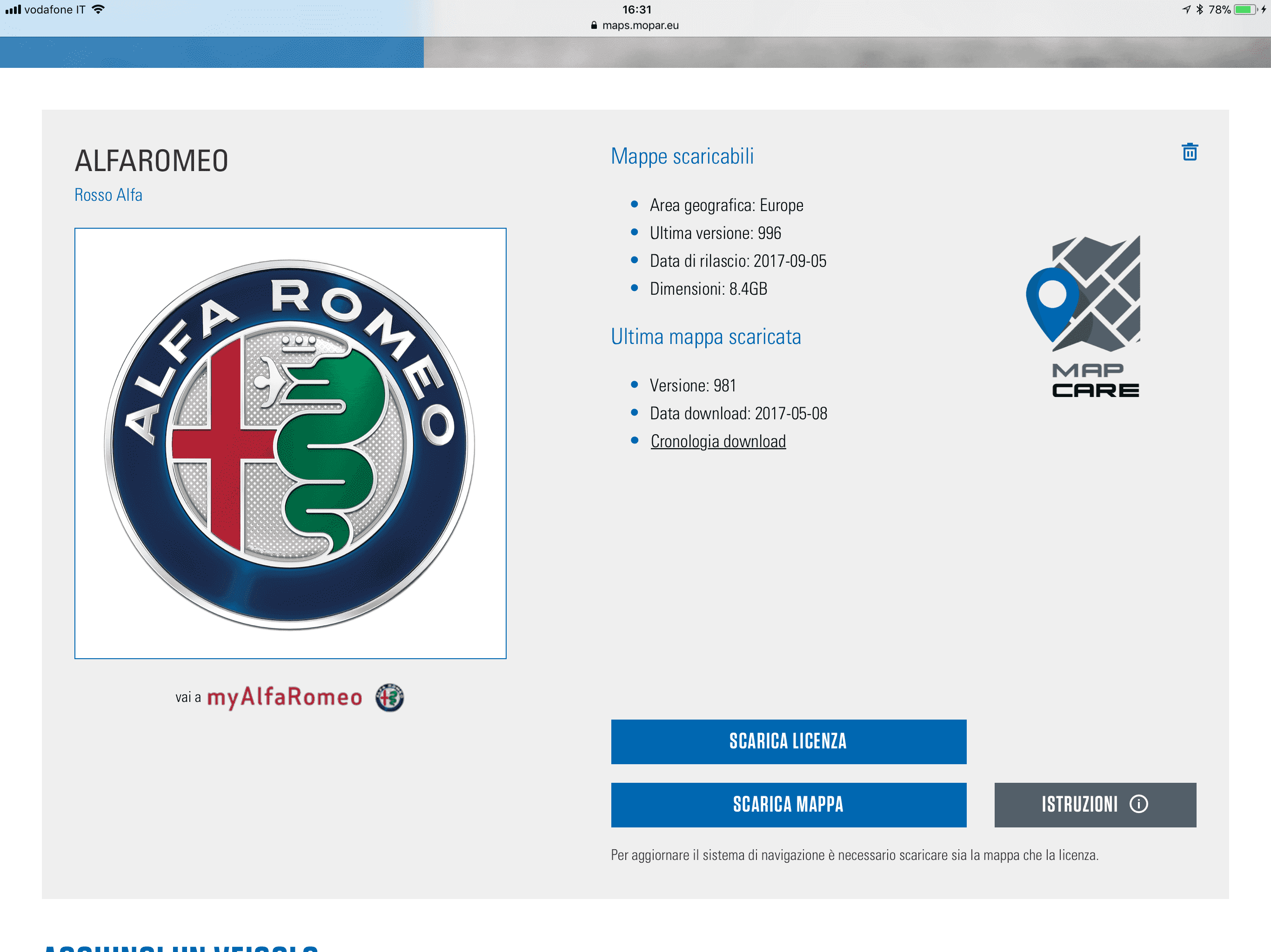

Notare la coerenza del sito Mopar: dice che ho da scaricare la 996 e poi, nella cronologia dei download...

Per quanto riguarda invec il sito Mopar delle mappe pensavo che potrebbe essere che ripropone le stesse mappe solo perchè sa che lo hai scaricato ma non sa se lo hai installato
Fose (ma dico forse) la info si modifica solo quando saprà ufficilamente che sulal nostra auto ci sia un 996 o solo quando la mappa verrà aggiornato (ovviamente)
