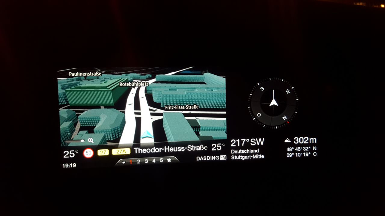

Tornando al discorso bussola, mi è stato detto che chi come me ha il navi 3D non ha la bussola. Per sapere se è vero chiedo se c’è qualcuno con navi 3D e bussola.
Io ho navi 3d e bussola. Per non creare confusione ricordo sempre che ho Stelvio e non Giulia (ma l’hw dovrebbe essere lo stesso).
Comunque a questo punto chi puo guardi quale infotainment ha sull’ePer. Secondo me da li si capisce meglio...ce ne saranno 15 versioni diverse[emoji33]
si da me ce ! Con la versione nuova dal sistema
