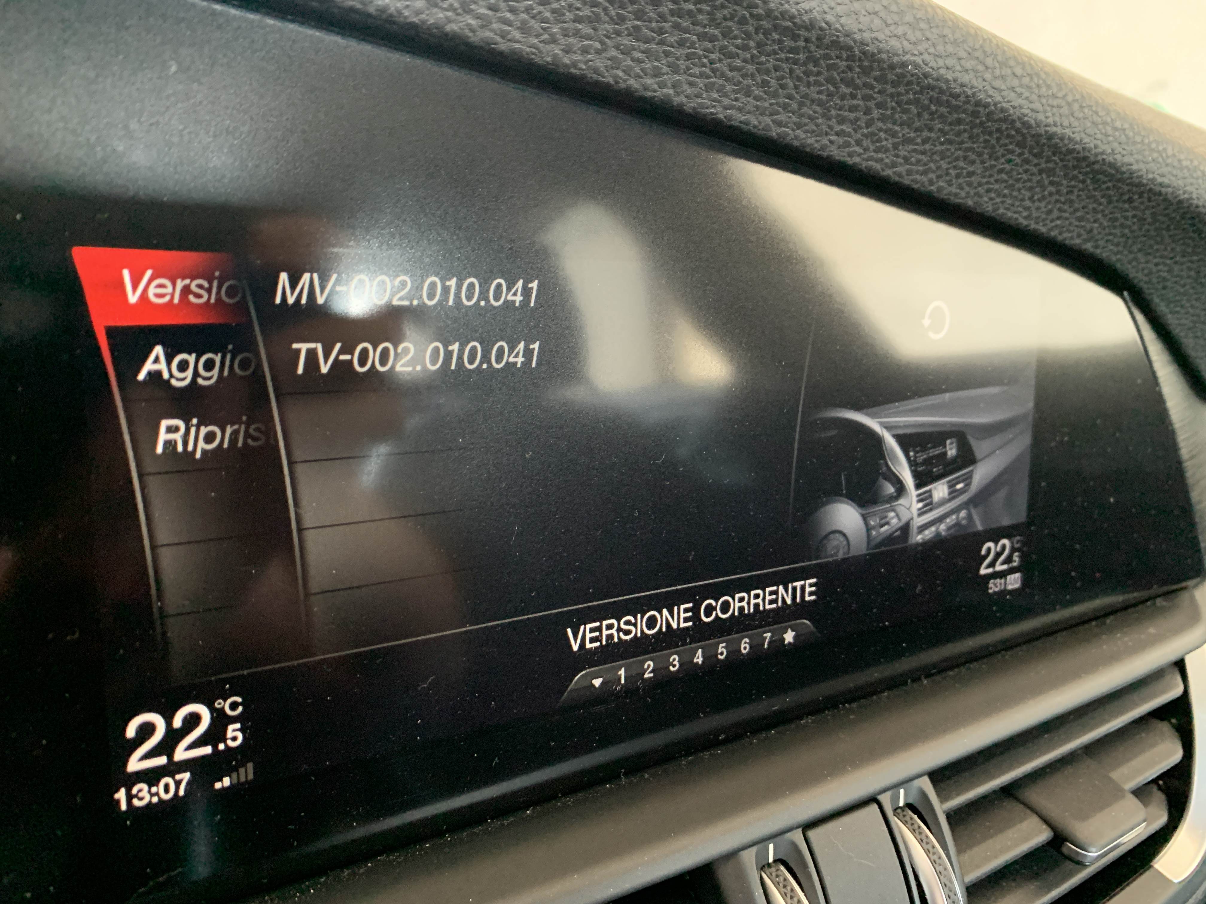

E soprattutto, nella versione USA (quella che apparentemente ha utilizzato Piezio77) ci sono due xml, vanno utilizzati entrambi?
Reazioni: Piezio77
Nel mio zip, all'interno ci sono 3 file, tutti da inserire nella chiavetta opportunamente formattata... però sono 1 xml e 2 bin
Ma le mie versioni vanno per la seconda versione HW
Quelle linkate sopra da aspide sono per la prima versione.
Reazioni: Piezio77
“Annuntio vobis gaudium magnum;
habemus 002.010.041”
Tutto è filato liscio e, come potete leggere, non sono esploso. Solamente si avvia in inglese ma poi passa in automatico in italiano.
    1 MB · Visualizzazioni: 320
Messi tutti e tre. Vediamo cosa succede quando arriva al 100%... se esplode (con me sopra) è stato bello conoscervi.
Ma non hai detto di avere hardware nuovo? La versione USA nel tuo caso, non andrebbe bene.
Chi utilizza cosa, dovrebbe indicare la versione che sta installando e l'hardware corrente.
Reazioni: Piezio77
