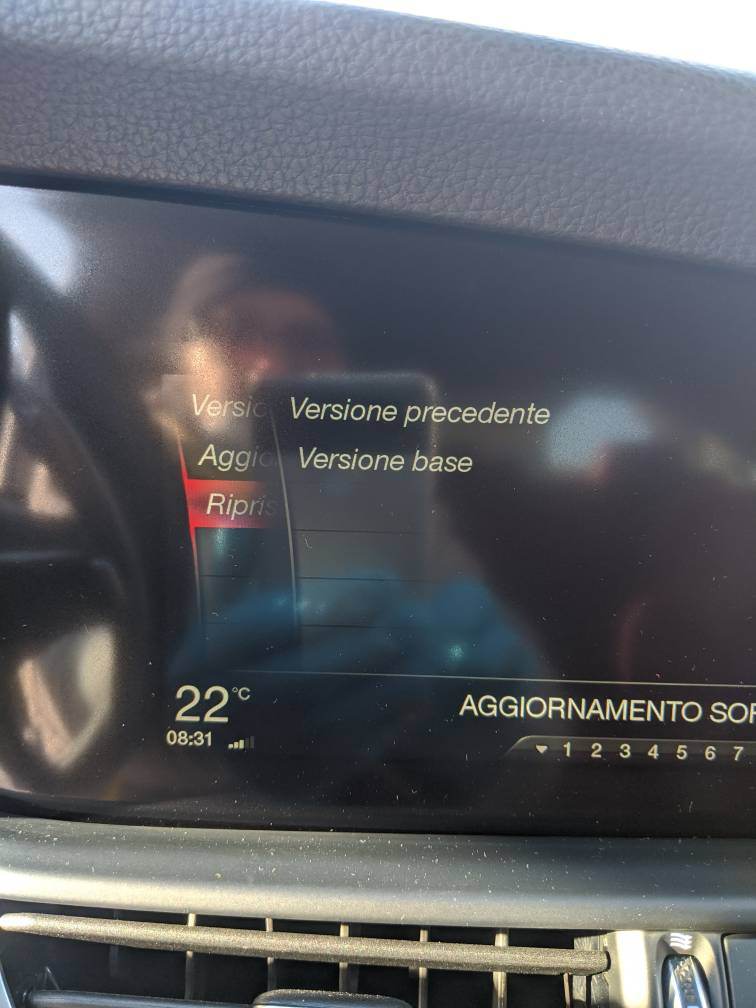

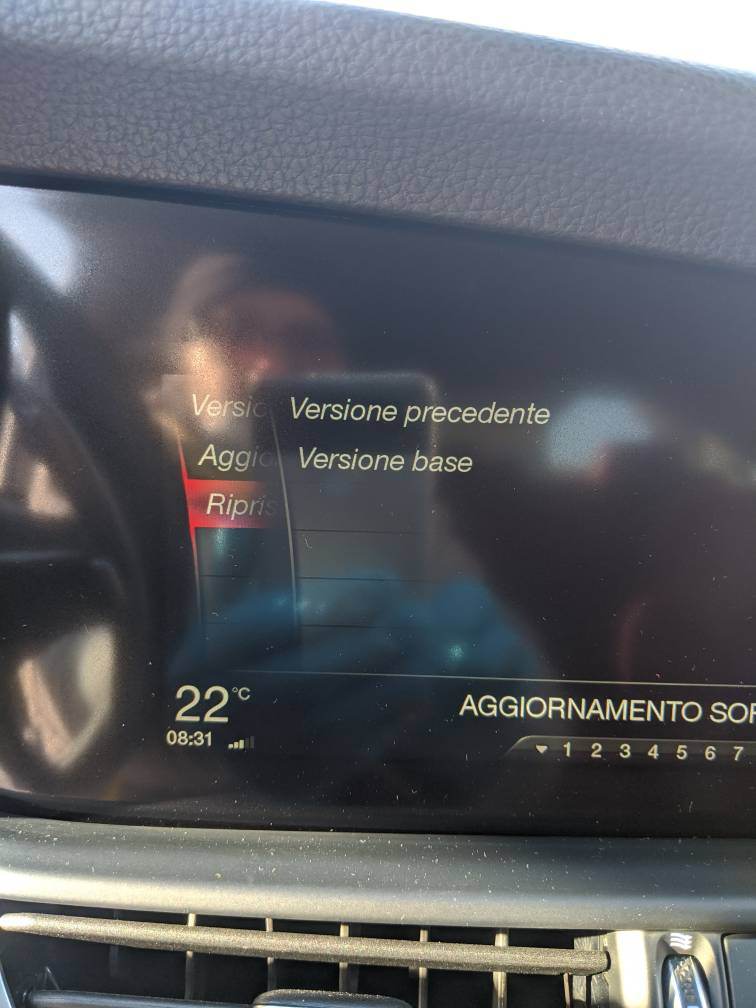

Non è selezionabile a meno che non metta la penna col vecchio software dentro e parte in automatico [emoji848]
Non è selezionabile a meno che non metta la penna col vecchio software dentro e parte in automatico [emoji848]Visualizza allegato 203591
In teoria il "downgrade" dovrebbe essere possibile. Dalla schermata sembrerebbe addirittura che si possa fare il ripristino del firmware alla versione base. In ogni caso se ti serve il firmware 002.009.055 io l'ho conservato.
Io non rischierei, dipende dove torni, da quello che c'è scritto sul sito europero a volte se vai troppo indietro devi aggiornare a step prima di riarrivare agli ultimi aggiornamenti.
Non si può fare solo in assistenza evidentemente.... Non sono voci selezionabili se metto la penna con la versione di prima la 009.055 dice software più vecchio dell'esistente e non fa istallazione
Hai provato a reinstallare l'ultima versione?
Ragazzi in sistema notato voce ripristino firmware... Non è che posso fare così downgrade alla versione precedente e da lì rimettere la nuova 041....? Magari la avevo installato con auto in movimento e qualcosa andato storto? Dico per il suono non cambiato.... Che dite di può fare?
