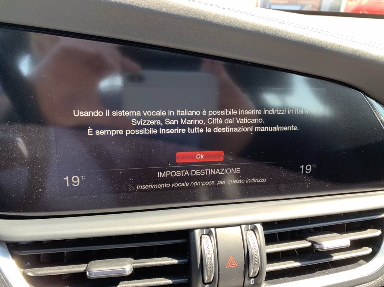

Non solo: le istruzioni "naviga verso / città e via" funzionano se prima cambi la destinazione (manualmente o a voce dicendo: "nazione" e poi "Svizzera") verso la Svizzera, San Marino e Città del Vaticano, tutte mappe di lingua italiana. Ma "naviga verso" non funziona, a me e a tutti gli altri tranne te, dicendo "naviga verso" Milano, ad esempio (ovviamente se la nazione scelta a mano o a voce è l'Italia).
Ti risponde come se non capisse e ti dice "riprova". Fino a che ti fa un beep e ti manda...a quel paese.
Sentire sente, capire non capisce, città e via...
Ma solo per l'Italia.
Si comporta come se l'Italia fosse la Germania o un altro paese NON di lingua Italiana e, quando ti manda a quel paese, lo fa come da immagine allegata...
Stranieri in terra propria.
Purtroppo ti devo dire "benvenuto nel club..."...
C'é un bug solo per i comandi vocali della mappa Italia.
