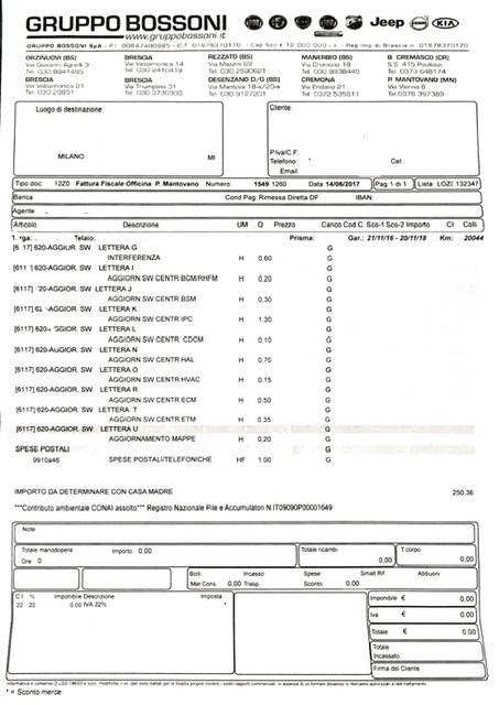

Ricordo solo una vecchia campagna di richiamo (2017 - 6117 per la Q) ma era per modificare il sistema in modo che poi si potesse passare dal SW dell'infotainment 001.xxx.xxx allo 002.xxx.xxx e quindi installare le nuove mappe, non era un richiamo per il solo aggiornamento dell'infotainment.
