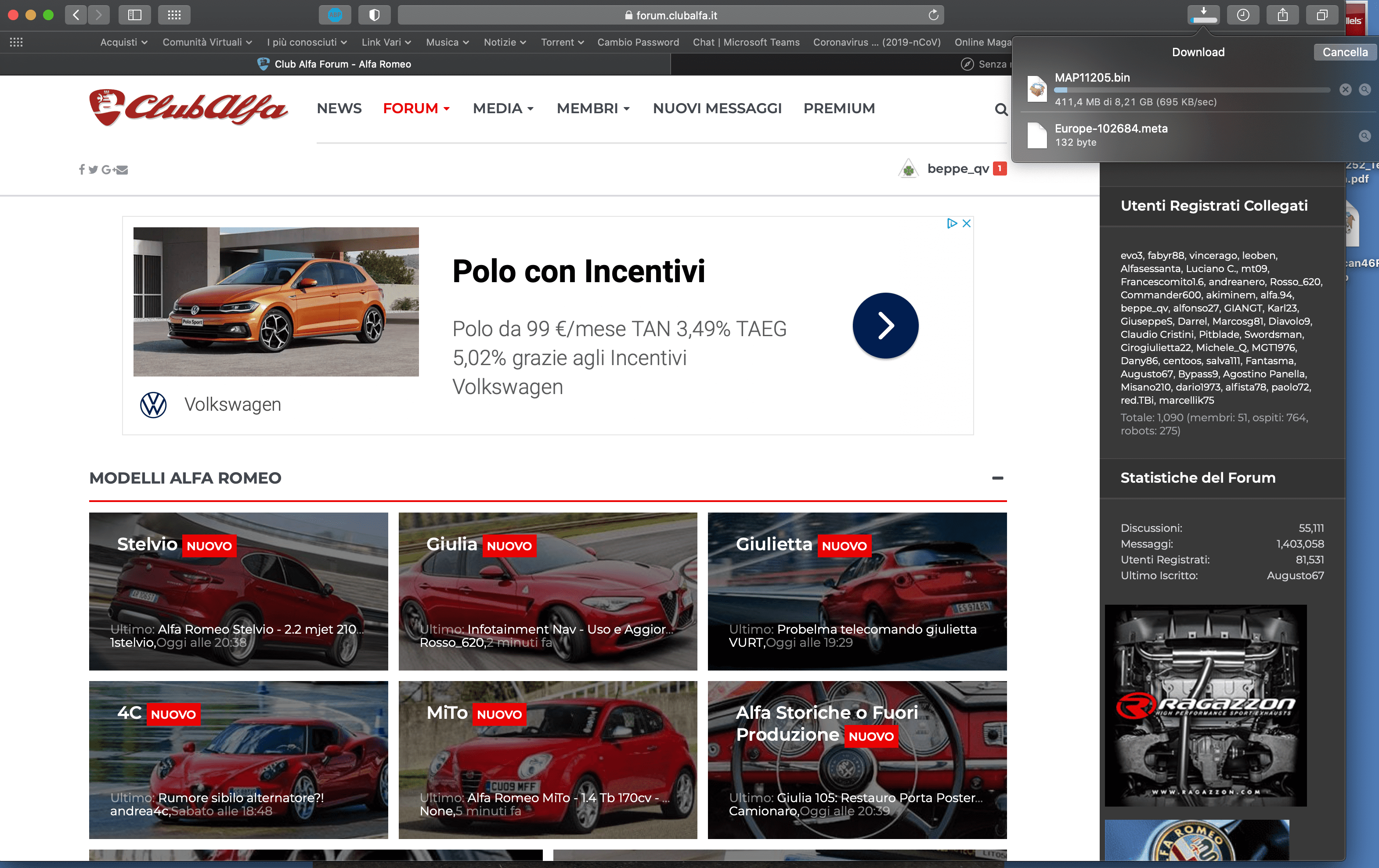

Eh? Non ti seguo
sto scaricando questo
Se vai indietro di un paio di pagine ne abbiamo parlato oggi. Qualcuno ha contattato il servizio clienti e gli è stato riferito che sanno del file licenza non funzionante.
Sì, con il nome che finisce in .meta oppure dopo che hai eventualmente aggiunto .dct
