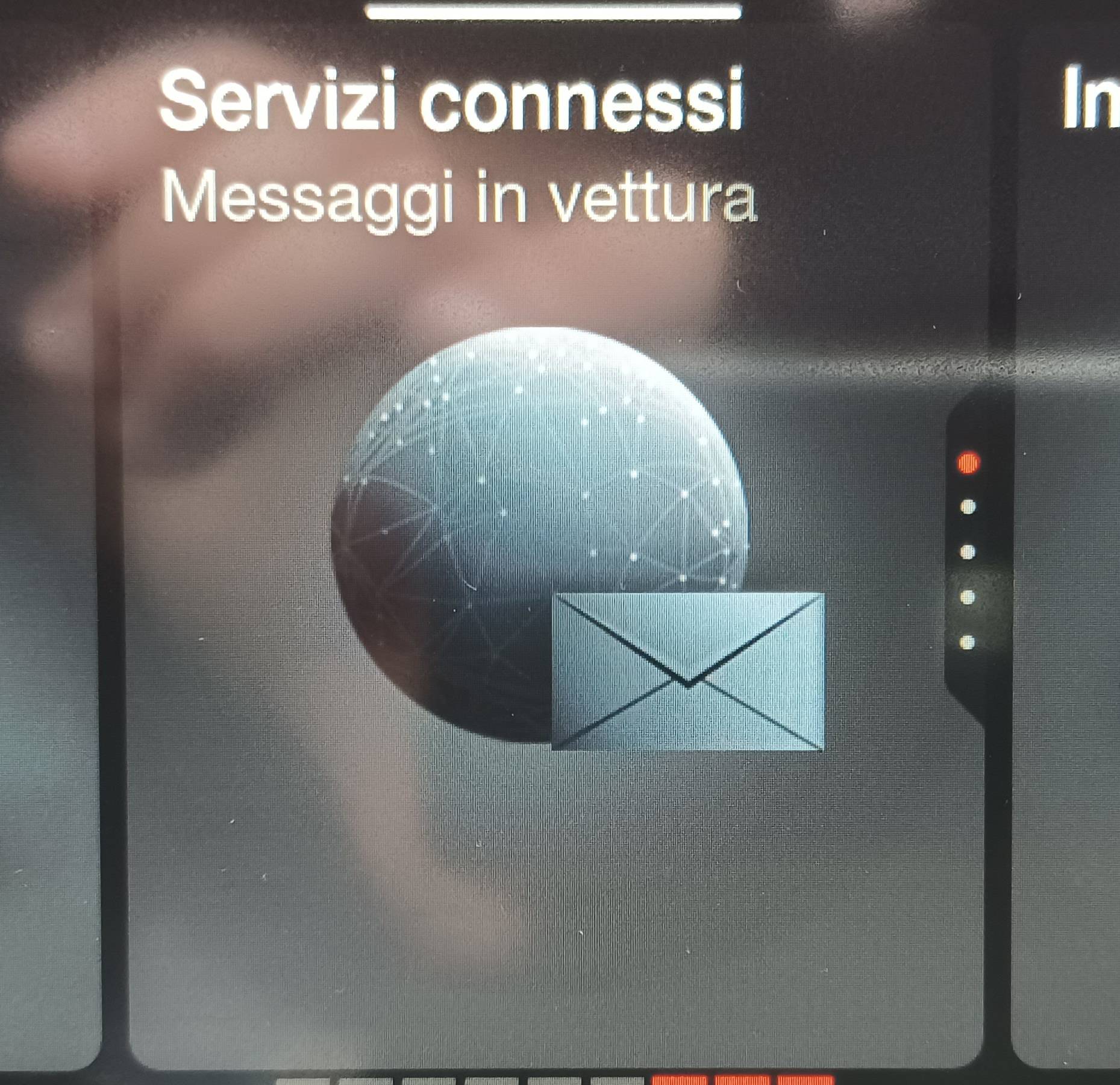

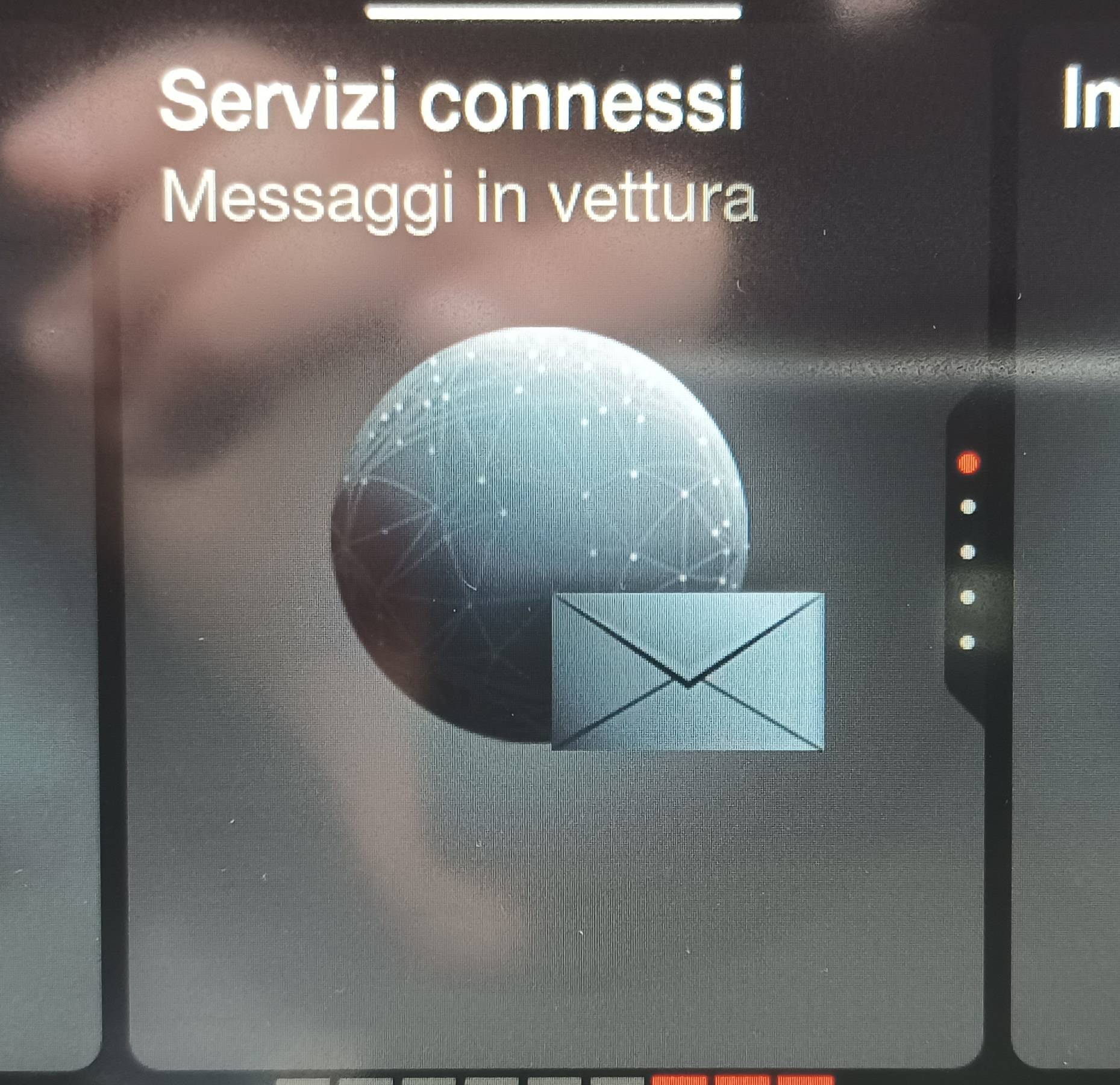

Buongiorno ragazzi, ieri mentre pulivo l'aspirapolvere alla moglie :rolleyes: ho fatto l'aggiornamento alla versione 132 (avevo ancora la 119 😕), tutto è andato a buon fine....tranne che per una cosa. Adesso dall'auto mi ritrovo i servizi connessi disabilitati 😣

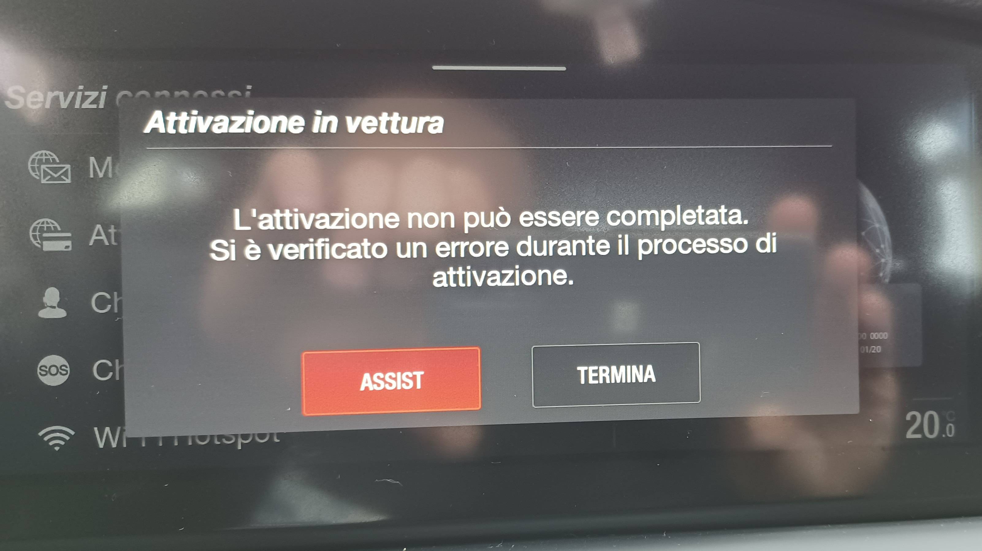

(come si può notare dalla busta non più in verde), però dall'applicazione e da pc questi risultano attivi come prima. Ho provato a reinserire i dati, ma mi da un messaggio di errore
Qualcuno ha qualche consiglio da darmi, o perforza devo chiamare l'assistenza? 😖

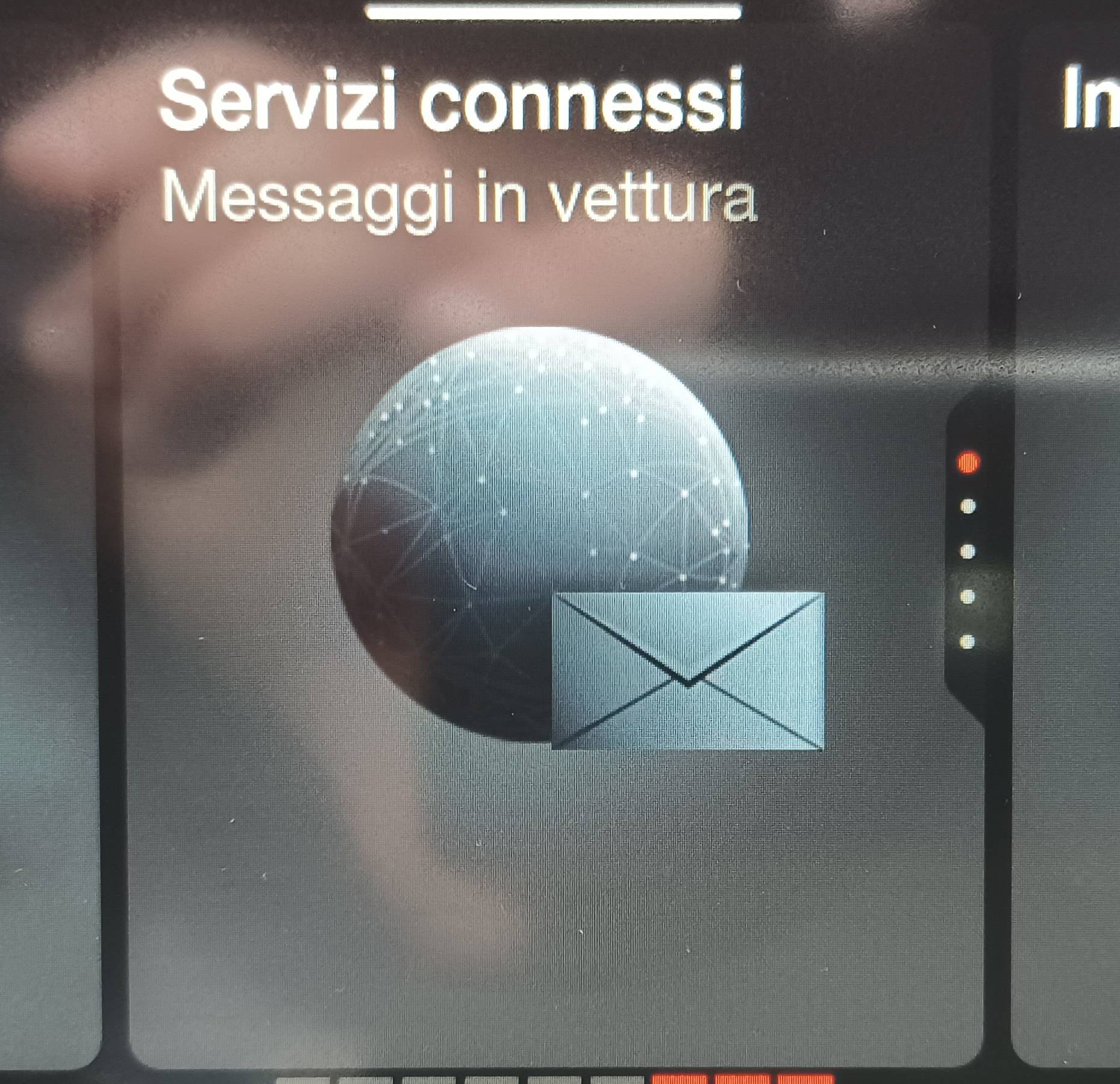

Visualizza allegato 235325

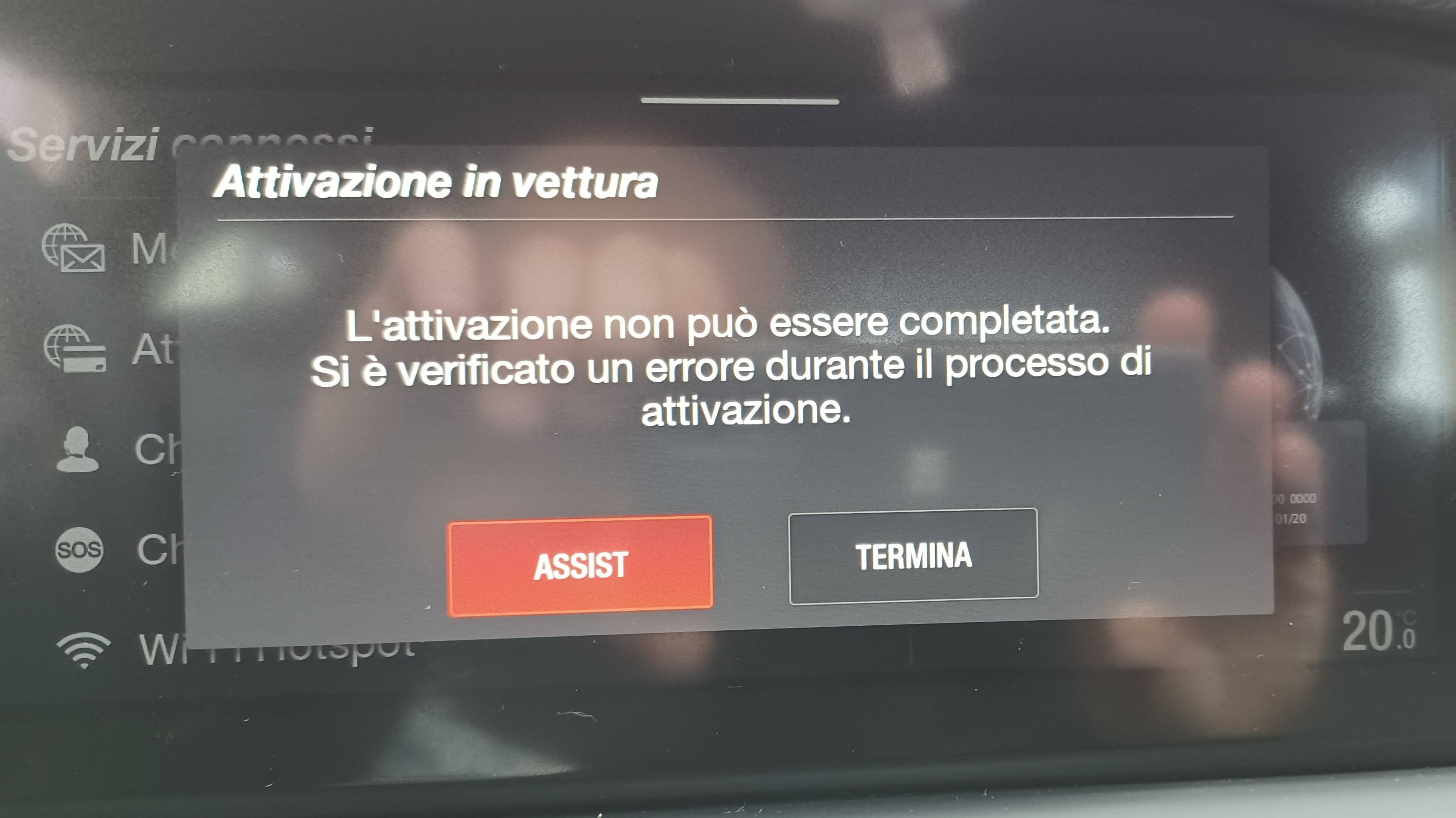

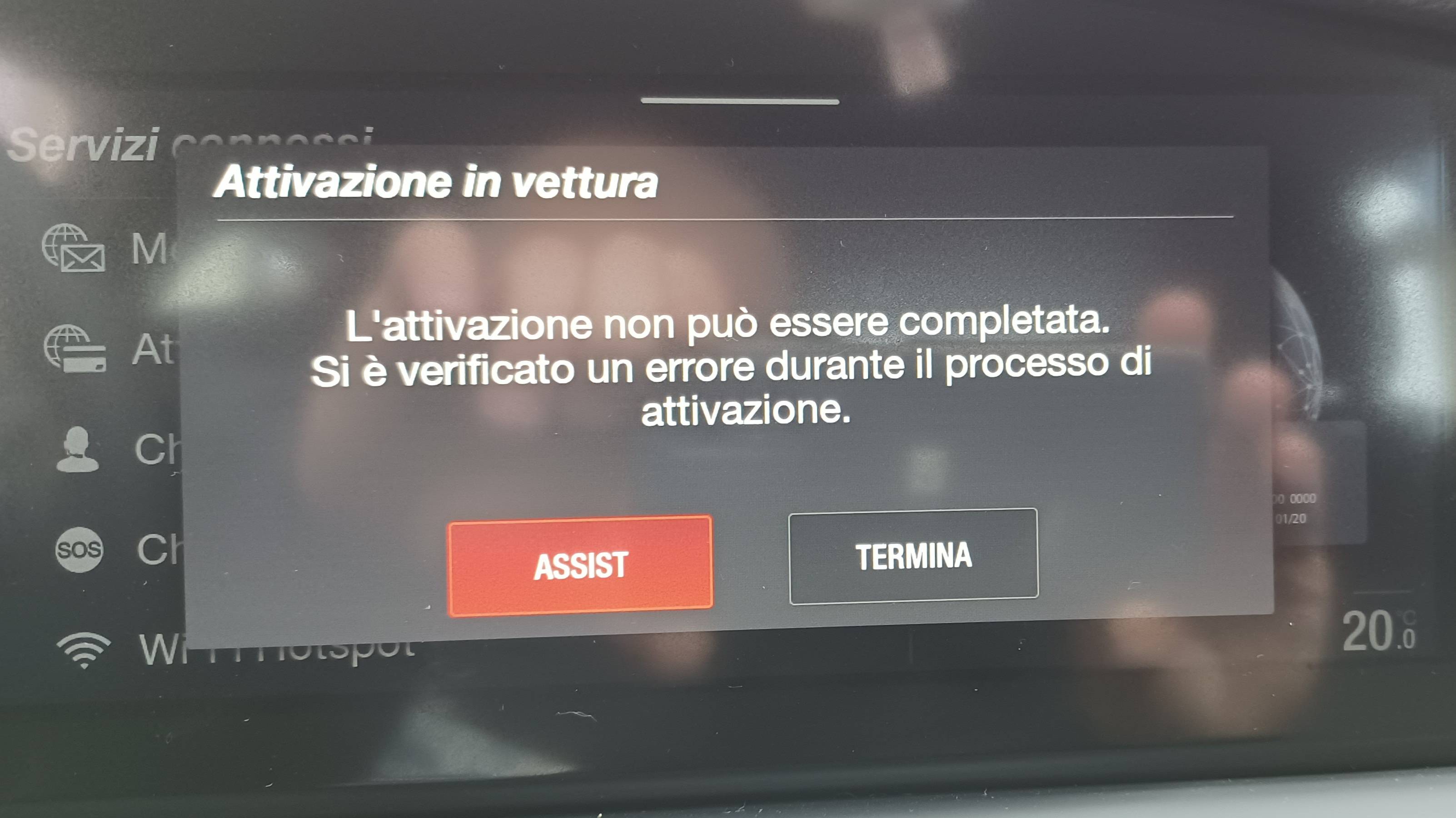

Visualizza allegato 235326

Io avevo letto in più parti che non è possibile il passaggio diretto da 119 a 132 ma bisogna inserire prima la 127 e poi la 132 . Ho fatto così è tutto mi funziona perfettamente. Credo che il problema possa essere questo ma non so come poterlo risolvere perché credo che non si può tornare indietro.
Io ho fatto così. Ti volevo chiedere se la busta ti risulta verde. riguardo ai servizi connessi. Grazie.
Alla fine avevo chiamato l'assistenza, e dopo un paio di giorni mi avevano contattato. Ho spiegato loro la cosa e mi hanno detto che risulta tutto ok, nessun problema. Per quanto riguarda la busta che adesso è grigia, probabilmente è la "nuova grafica" con gli ultimi aggiornamenti. Parlando in un'altra discussione con un altro utente che ha l'auto già con la versione 132 da origine ed i servizi connessi attivi, l'ha sempre vista vista così....
Anche a me quando vado sul gadget dei servizi connessi si vede tutto grigio però tranne i messaggi, il resto come la chiamata d’emergenza o al servizio clienti funzionano. Hot spot per internet non l’ho mai attivato
Di quale busta parli puoi fare una foto e farmela vedere perché così non lo capisco
