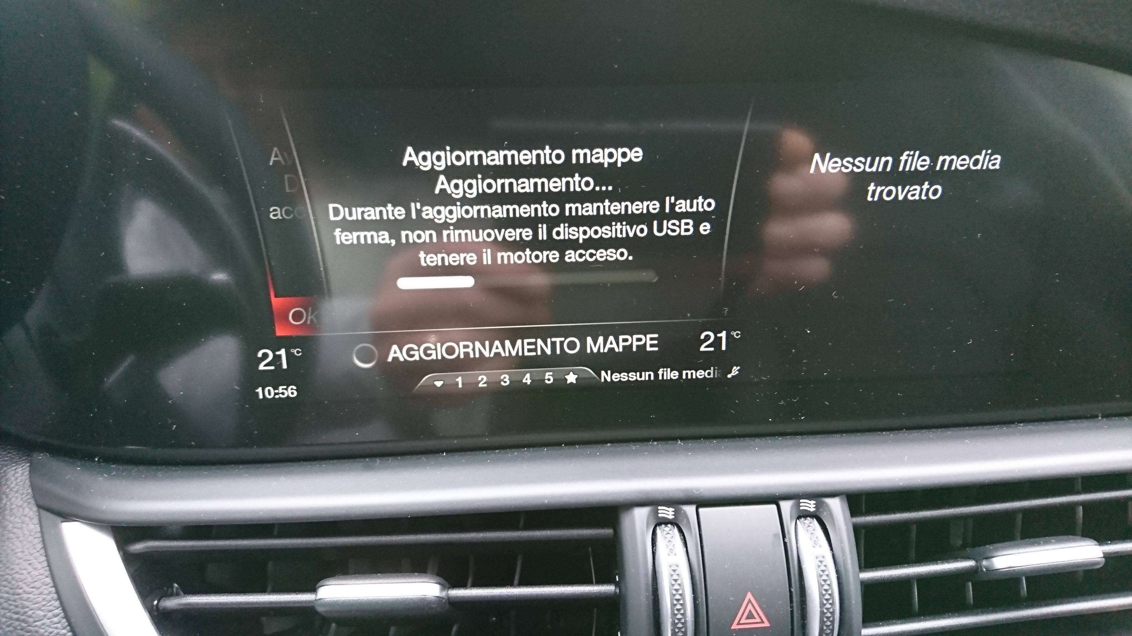

Buongiorno a tutti, ieri seguendo le vostre indicazioni sono riuscito a scaricare e installare la mappa sulla mia Giulia molto facilmente grazie a tutti voi del forum.
Obbiettivamente senza le vostre indicazioni sarebbe stata dura. grazie ancora. DSC_0111.JPG

Aggiornate le mappe senza problema: 131 minuti dichiarati, un’ora scarsa guidando senza accendere radio o telefono.
Idem.
Scaricati i due file sul pc con salva con nome, copiati su chiavetta USB vuota. Circa 50 minuti, non sono stato fermo a vettura accesa come chiede la procedura, ho guidato pure io (tranquillo), ho disinserito lo S&S per sicurezza.
Nessun problema, aggiornamento ok.
