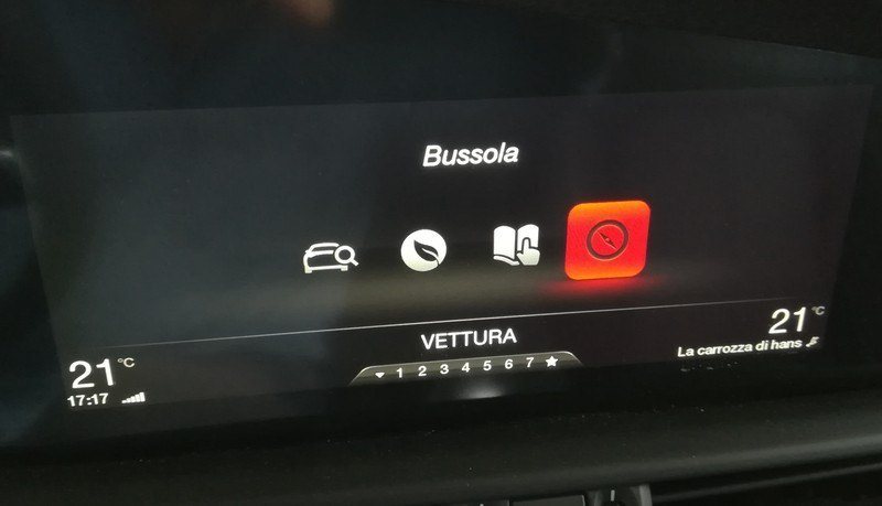

Non capisco il discorso bussola. Potresti fare una foto??.

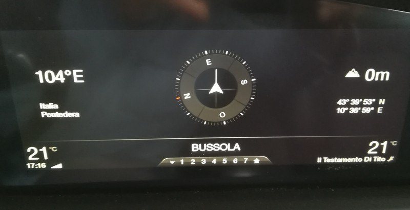

Ecco qua, anche per @MGT1976 :)
Io non ce l'ho la bussola. Ma ti è comparsa dopo l'aggiornamento?
Si, nella 6116 era previsto l'aggiornamento del software dell'infotainment e dopo è spuntata la bussola.
Tieni conto che la mia è una delle prime Giulia prodotte, tante cose sono arrivate dopo...
Per vedere se c'è: Menù principale--->Vettura--->Bussola
