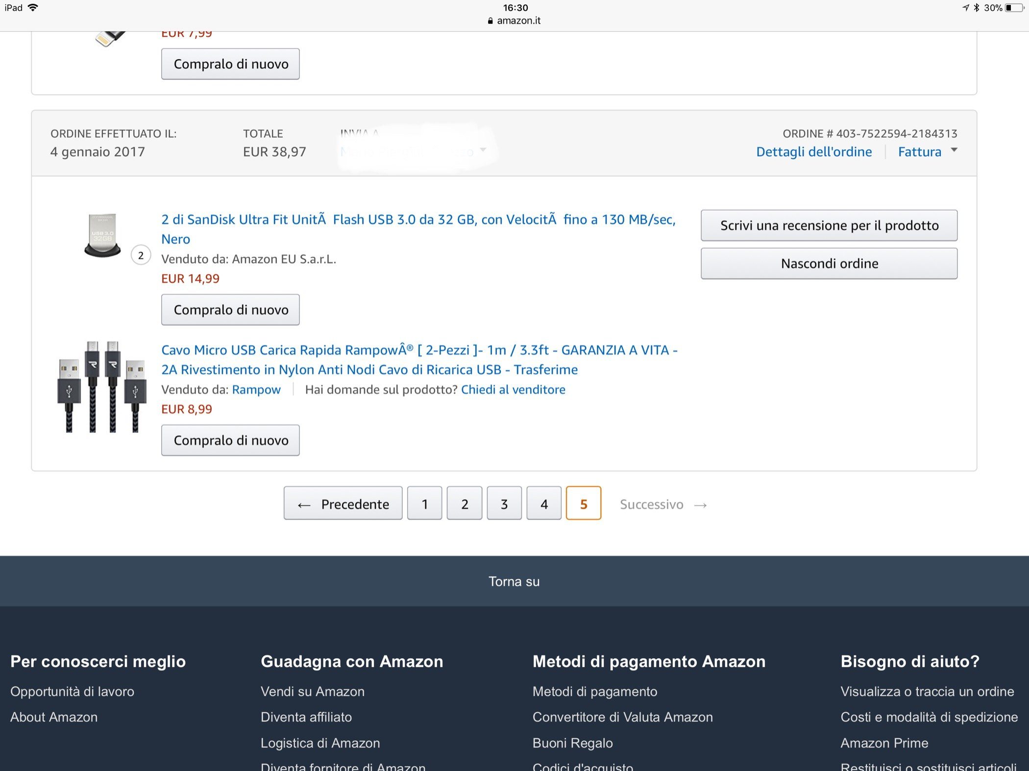

Rettifico: allora occhio alle usb cinesi[emoji23] in ogni caso la mia viene letta ovunque tranne su Giulia. Nemmeno con file musicali.
Infatti...
:D
Avevo preso due ottime, piccole USB
