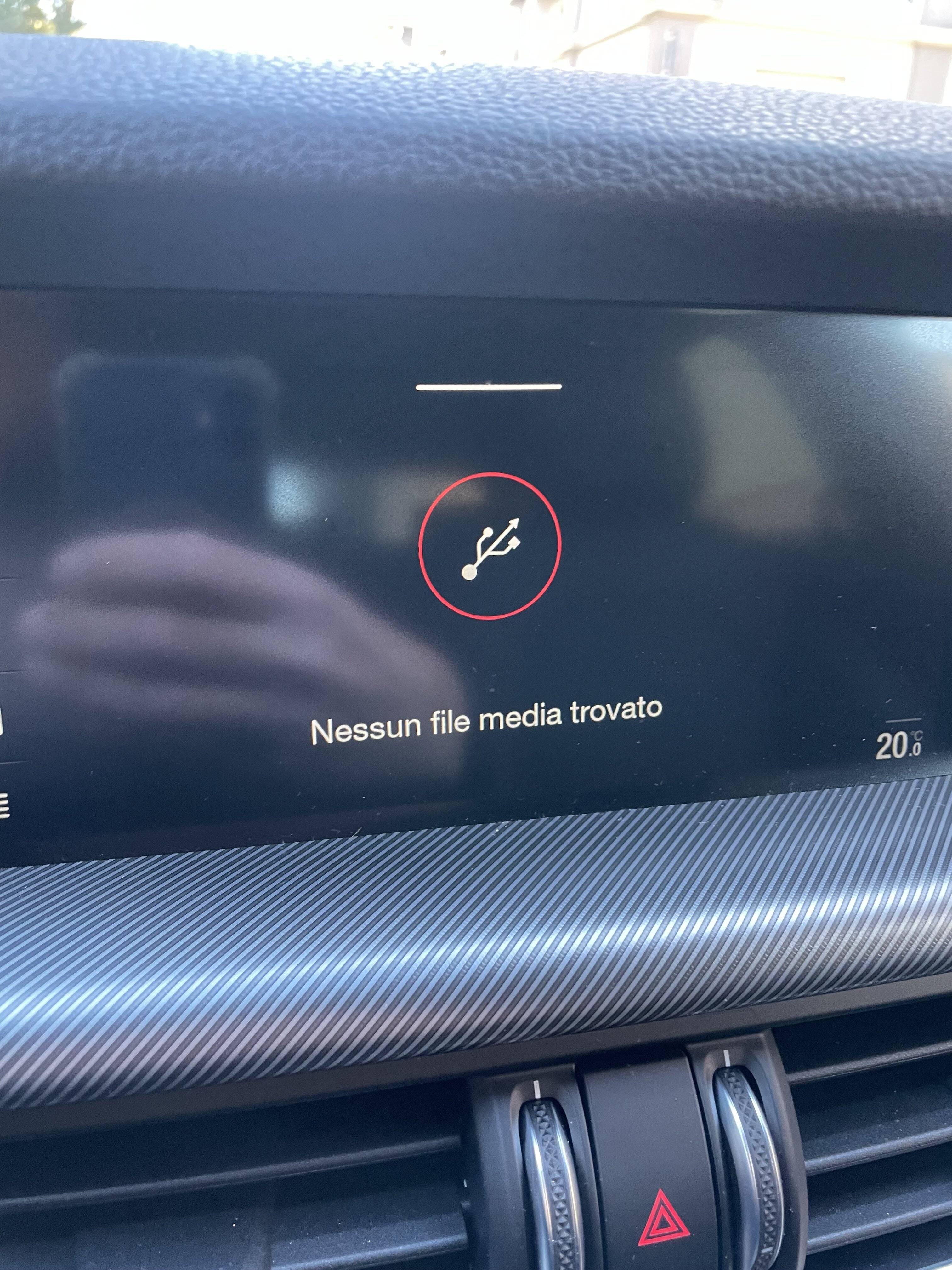

!!!1. Quella sotto i comando del climatizzatoreL'hai inserita in quale presa usb? I file da dove li hai scaricati? Sai che devi fare l'operazione con motore acceso vero?
La formattazione della chiavetta com'è? mi pare di ricordare che se non è ntfs fa le bizze...1. Quella sotto i comando del climatizzatore
2. Scaricati dall’app MyAlfaConnect e dunque da mopar
3. Motore acceso.
Non riconosce i due files perché sembra che cerchi solo files multimediali…
Provato a formattare ntfs e questo è il risultato…La formattazione della chiavetta com'è? mi pare di ricordare che se non è ntfs fa le bizze...
