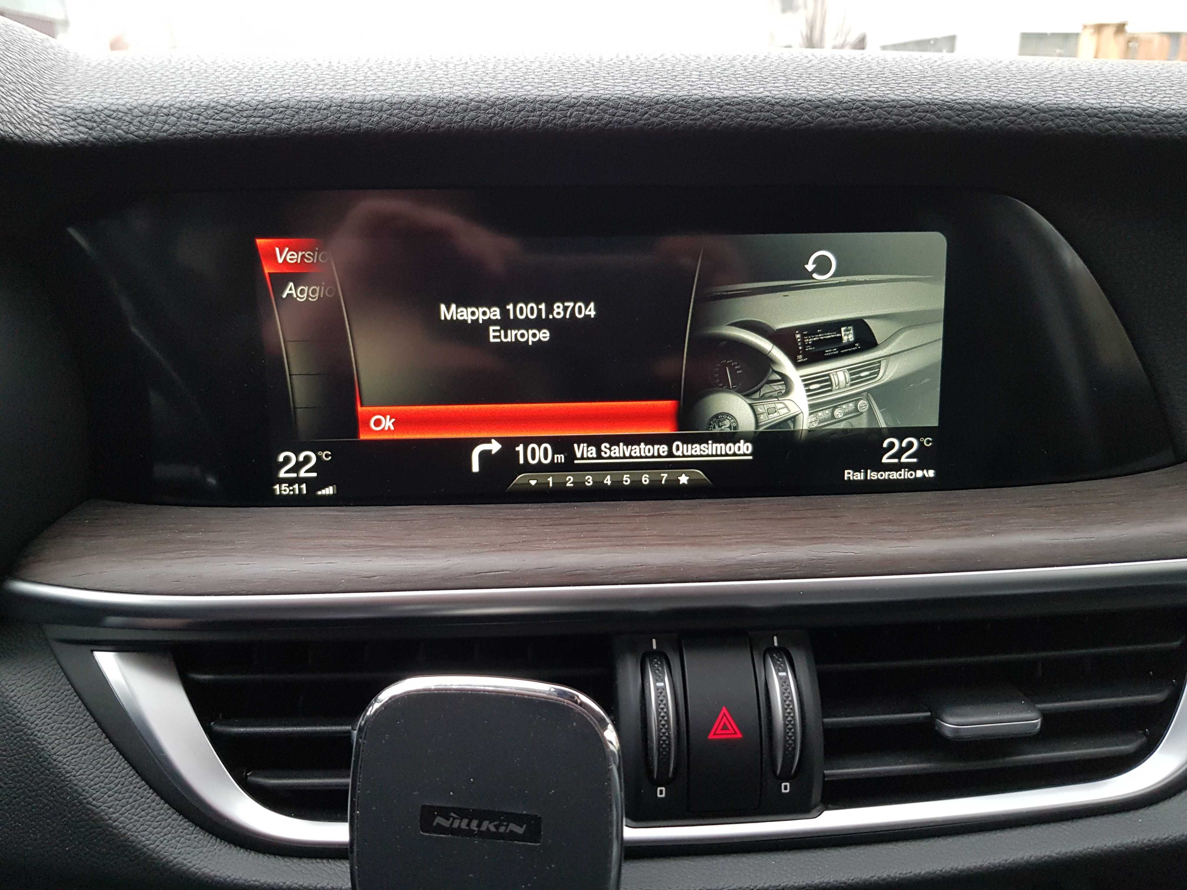

Aggiornamento fatto. Circa 1h. Navi 8.8 .
Mappa 1001, su mopar era6.0.0.
