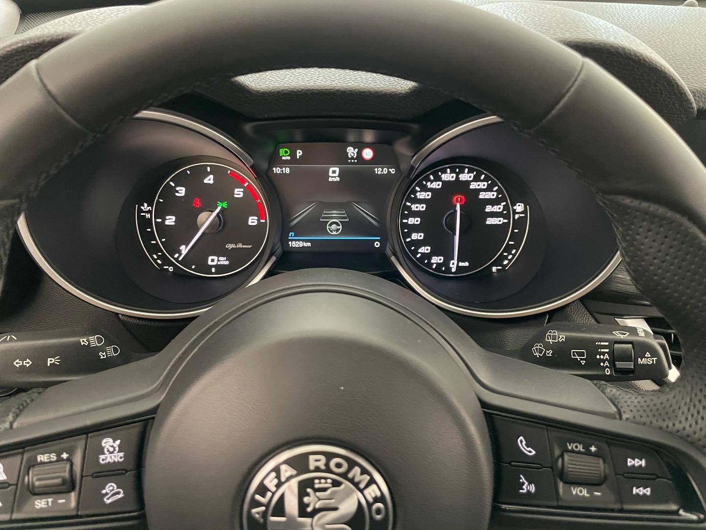

Nel frattempo ho chiesto al Servizio Clienti, in modo ufficiale via PEC, e mi hanno risposto che il TSR non era incluso nella mia auto e che per averlo dovevo ordinare come optional al momento dell'acquiso il Pack Driver Assistance Plus. Almeno ho chiarito.
A me lo ha attivato ieri Eng Custom insieme a tutti gli altri ADAS
