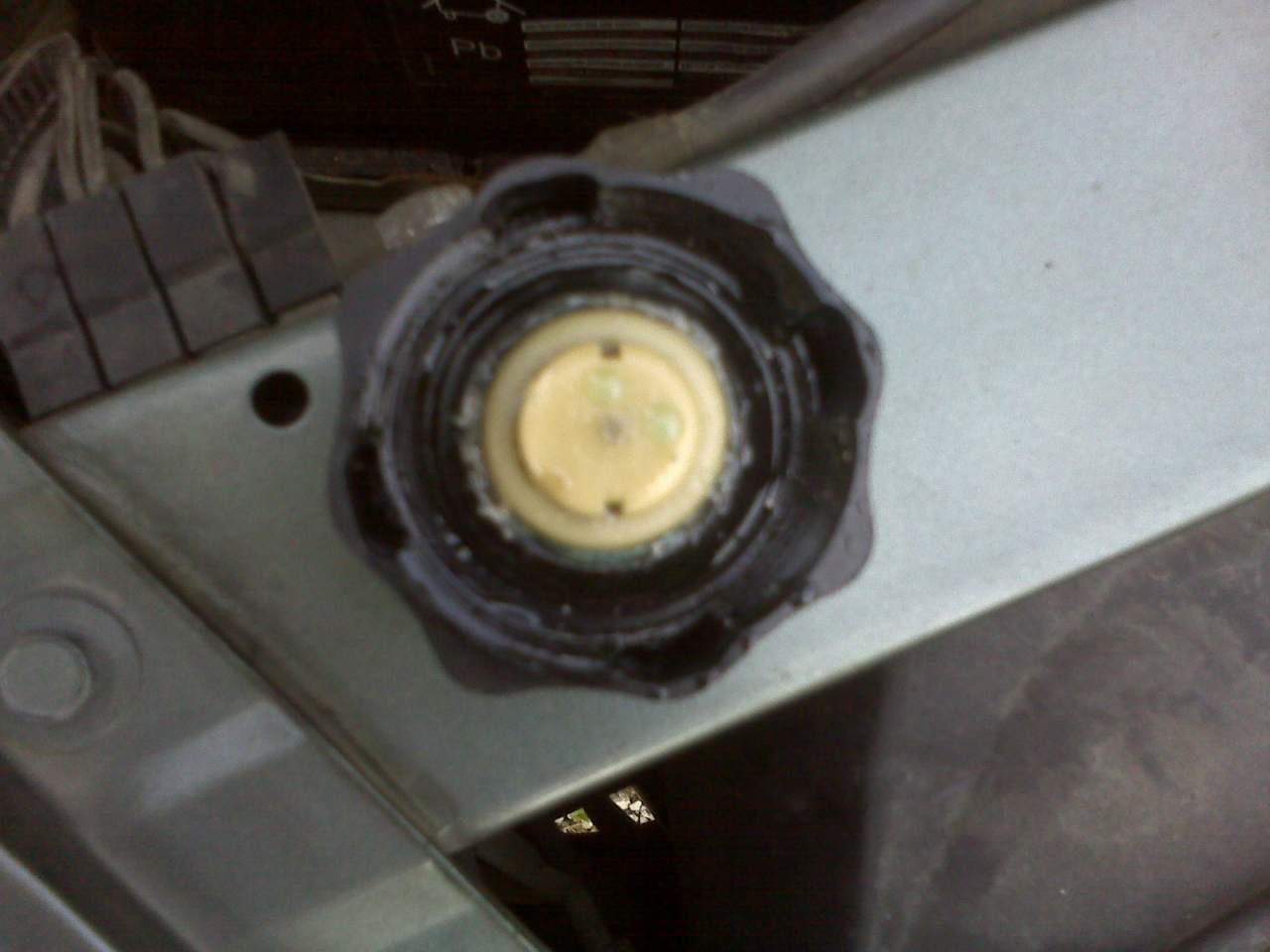

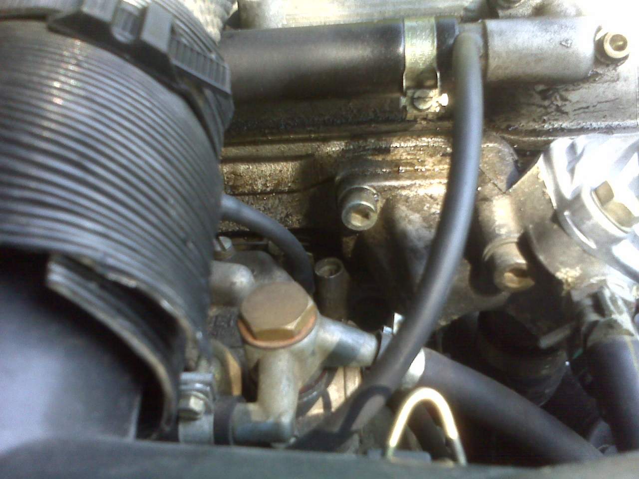

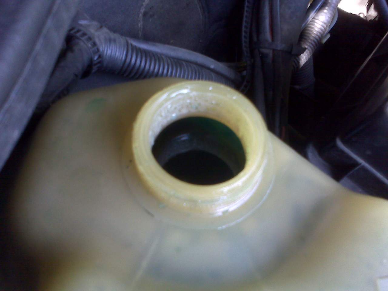

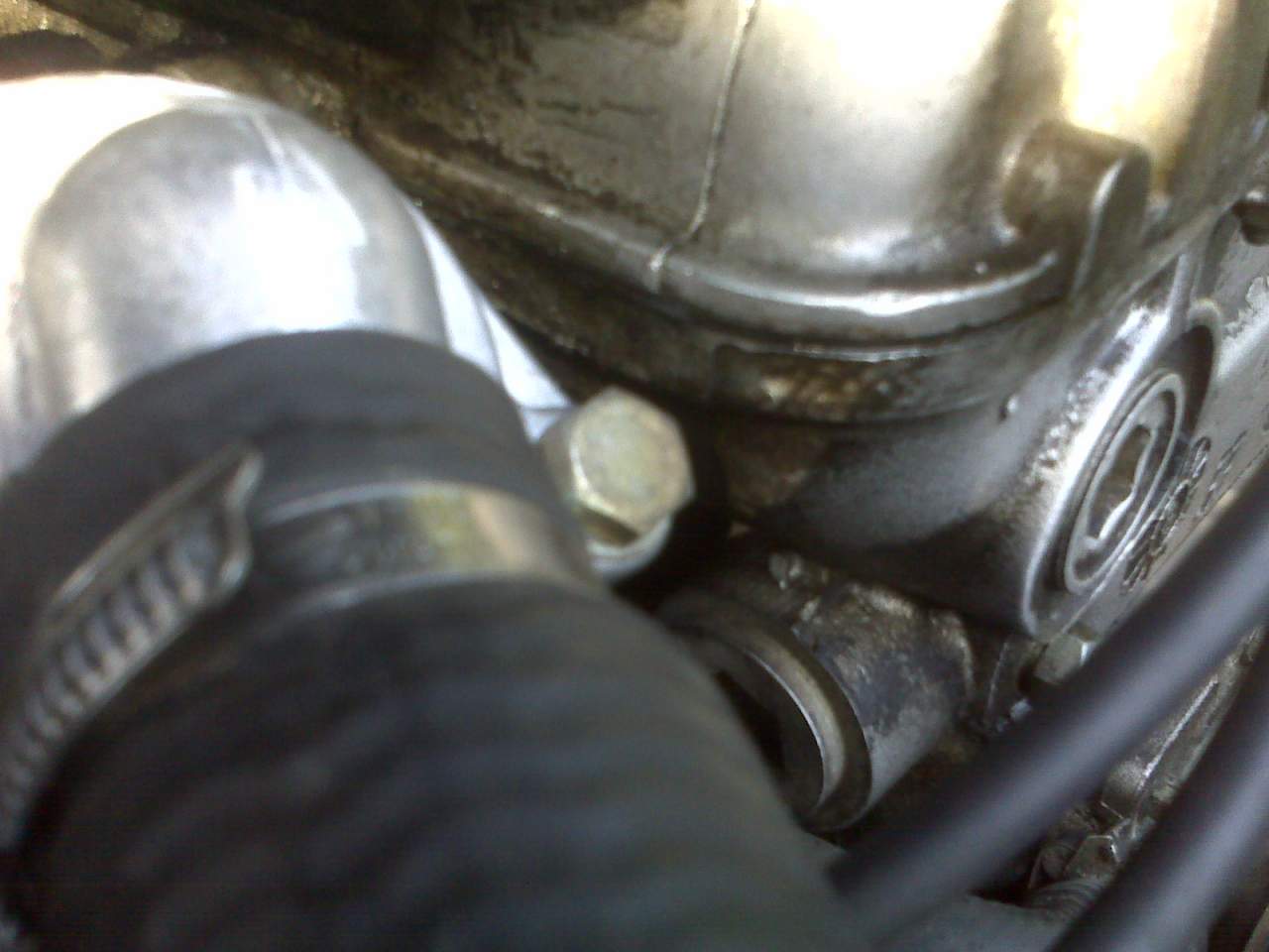

Grazie a tutti della collaborazione. posto qualche foto nella speranza di non annoiarvi (fatte a caldo appena tornato da un giretto)
IMG00071.jpgIMG00069.jpgil motore è bello pulito tranne i punti che ho fotografato dove si vede un pelo d'olio, il liquido di raffreddamento è bello, non c'è melma, rimangono tracce di emulsione come da foto. Mi sa che non ho alternative e lo devo aprire eh .... che dite
Ciao..dalle foto a me non pare di vedere niente di evidente
ma forse è perchè le foto rendono come possono..
Per esempio i trafilaggi di olio all'esterno sembrerebbero
(penultima foto, mentre la prima foto non so che punto del motore è)
dalla guarnizione del coperchio punterie, che è molto più facile
da sistemare della guarnizione della testata..magari potresti
provare a pulire meglio il motore nei punti critici e vedere bene da dove trafila?

quello è olio che trafila è normale.

Caro Bob questo è il dilemma un meccanico mi dice che è la guarnizione l'altro no!. Sto girando come dici tu e non vedo cali repentini d'acqua o olio. Mi seccherebbe spendere 800 euro per aprire un motore che magari non ha necessità immediata di essere aperto. Comunque la tua valutazione mi è utile per decidere il da farsi. Grazie

Ciao Andrea, sono un appassionato ma poco pratico di meccanica. Intendi il polmone del gas? il fatto che non soffia abbi pazienza ma cosa provoca? La presa d'aria davanti intendi la mascherina o qualche altro pezzo? Il consumo d'olio nei circa 500 km che ho percorso dall'acquisto è stato molto limitato ma vado male a quantificarlo poichè ho per prima cosa cambiato il filtro dell'olio che era marcio :Bash: e, prima di procedere al cambio dell'olio che comunque non sembra malaccio, sto facendo brevi giri esclusivamente a benzina per capire definitivamente se quella melma marrone di cui era piena la vaschetta quando l'ho presa è sta guarnizione di testa andata o meno. Come vedi non si forma più la melma ma solo piccole goccioline marroncine che dato com'era imbrattato tutto il sistema di raffreddamento prima potrebbe benissimo essere residuo di qualche cosa (fanta al posto del paraflu? mannaggia a chi l'ha tenuta questi 2 anni). Grazie della pazienza. Ciao
un metodo semplice x vedere se la guarnizione è andata è quello di aprire con cautela il tappo della vaschetta e controllare se si formano delle bollicine a motore acceso.poi la permanenza nell'impianto dello stesso liquido refrigerante per un lungo periodo provoca danni,soprattutto al radiatore,che diciamo viene "mangiato".la presenza di tutta questa melma molto probabilmente è dovuta alla mancata sostituzione del liquido.hai lavato il circuito,bene,ma gira ancora un po' poi vedi...e vedi se cala il livello come ti hanno già consigliato.ma hai la possibilità di cambiare l'olio?così giri in sicurezza facendo qualche km in più e la fai andare su di temperatura...
