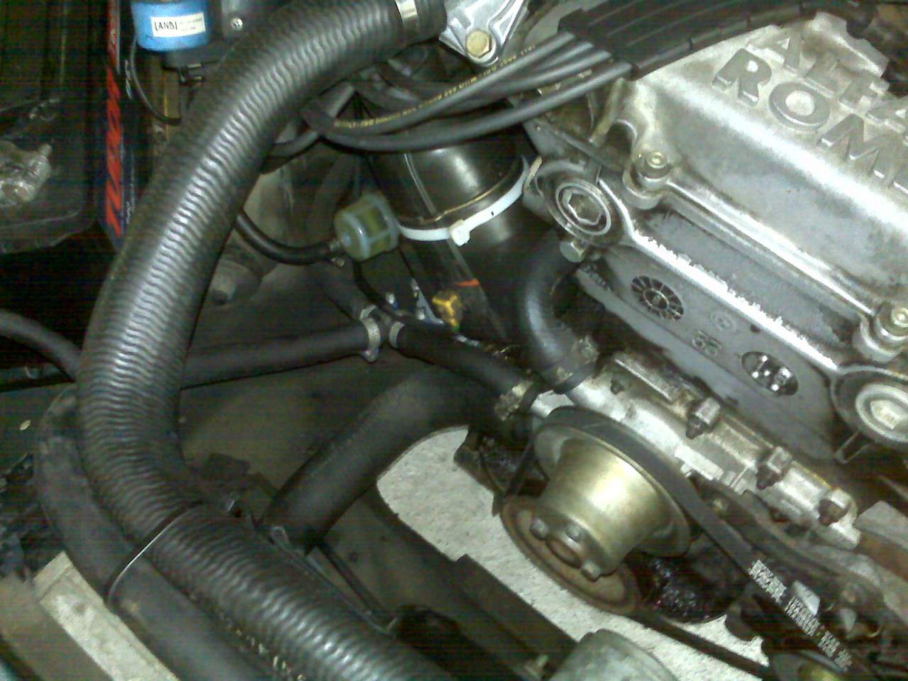

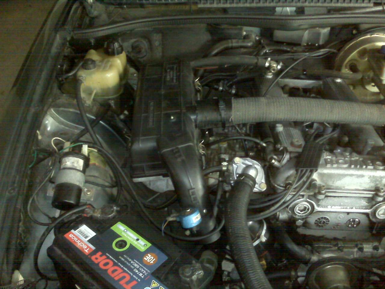

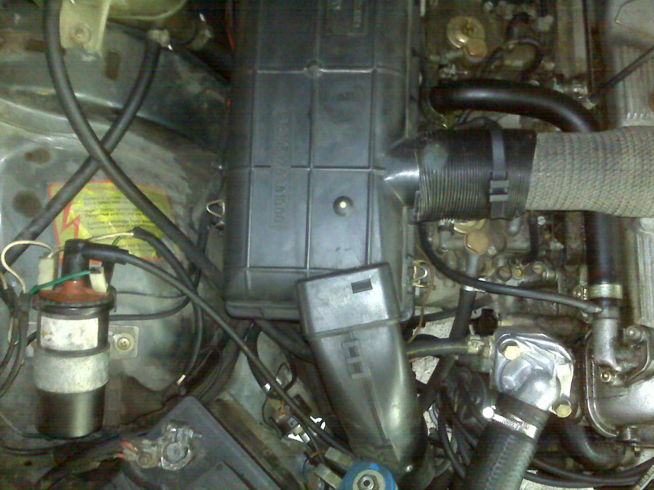

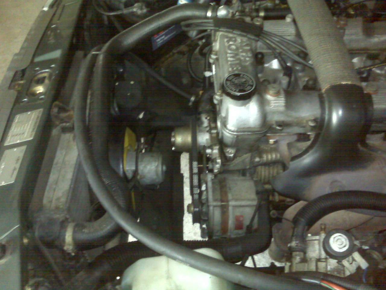

Ciao Andrea, ho fatto delle foto. Non vedo strozzature. Ciao e grazie
